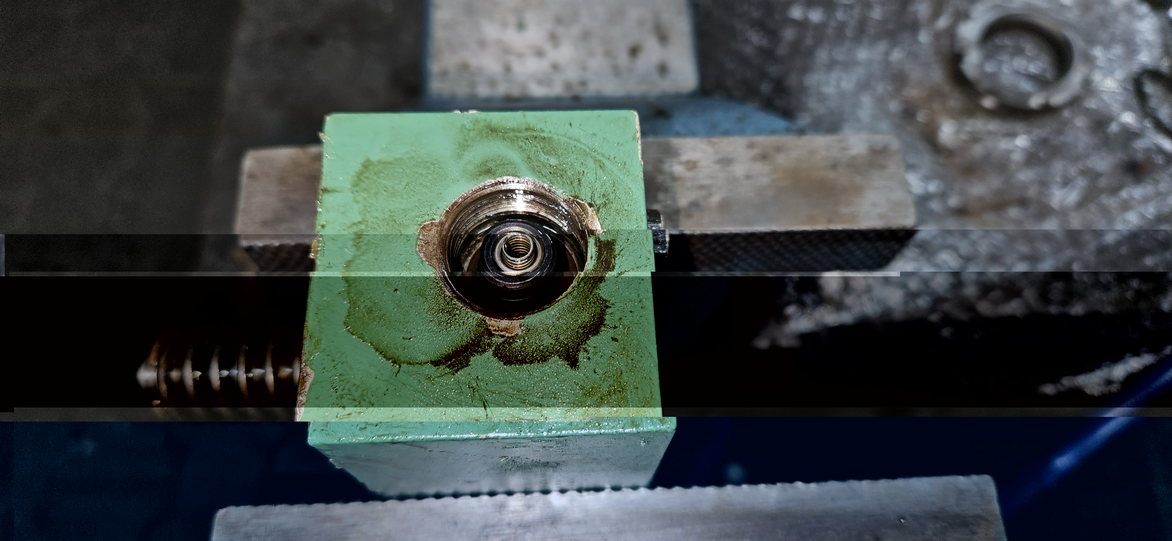

Ja, das schwarze Außengewinde ist der Einsatz der im Pumpenblock sitzt. darunter sollten die Ventile sein.
Um diesen Einsatz zu ziehen, muß ich an dem schwarzen Gewinde "Ziehen" können.

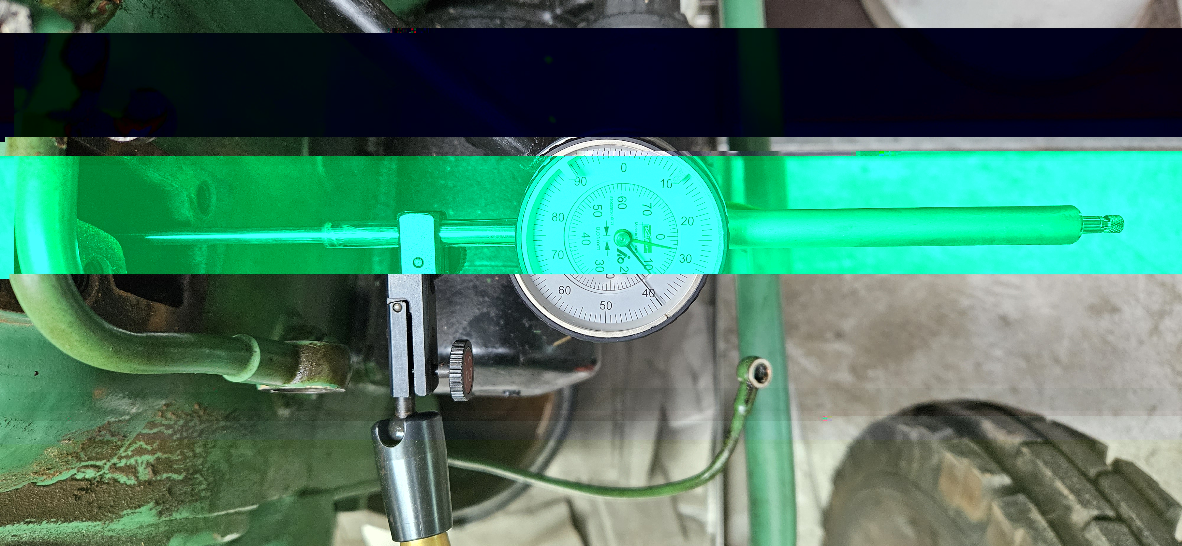

Ich habe bisher von Normagfreund leider noch keine Antwort erhalten bezüglich Handbuch.
Ich hatte nun den Hub des Stößels der die Pumpe betätigt gemessen. Dieser beträgt in Vollgasstellung 2,1mm, das sollte ok sein damit er läuft.

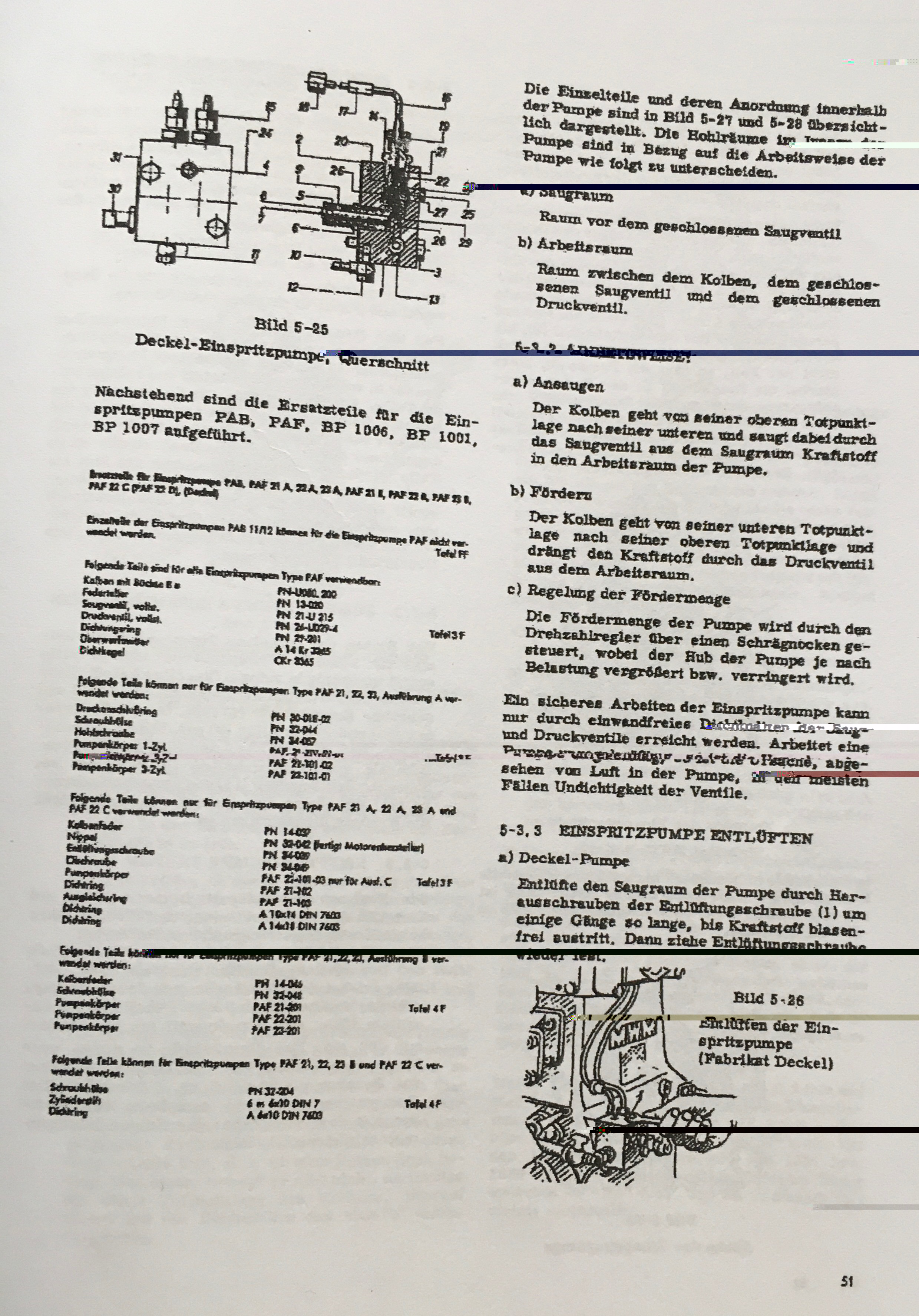

Da aber der MWM KDW 415 E Motor dem Normag BM 15 sehr ähnlich ist wäre eine Möglichkeit „Die Monteur- und Reparaturanleitung für MWM Motoren“ zu verwenden, die man als Nachdruck im Netz erhalten kann. Da steht auch einiges über Deckel und Natter Einspritzpumpen drin. Eine der entsprechenden Seiten habe ich mal kopiert. Allerdings ist die Druckqualität, jedenfalls bei meinem Exemplar, nicht besonders.
