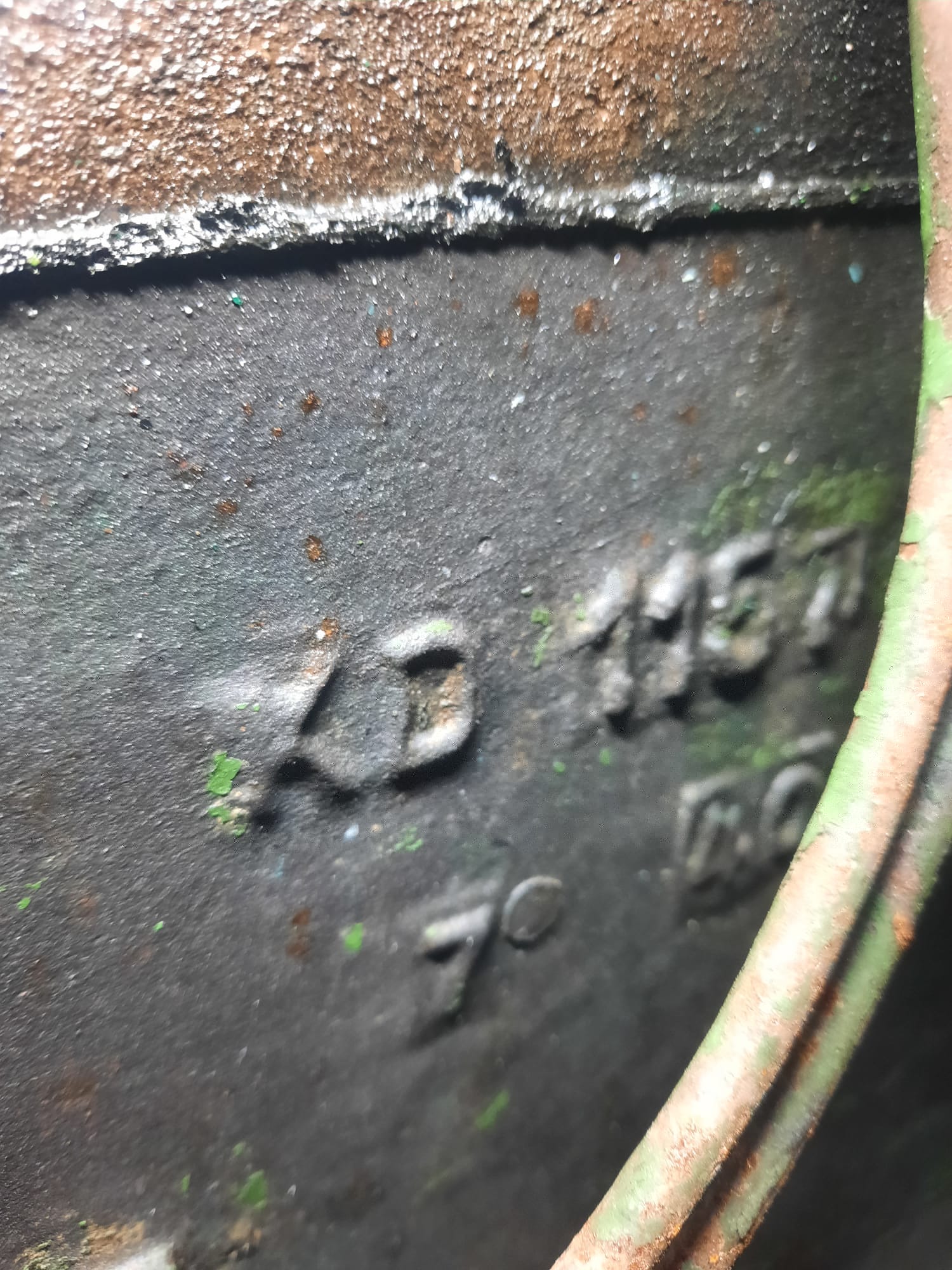

Dieses Foto vom Block hat Meik mir geschickt.
Demnach ist also definitiv ein KD115Z verbaut, der sich auch im Block vom KD15Z unterscheidet, sonst hätte er keine eigene Gußnummer / Teilenummer.

Das ist wohl so...
