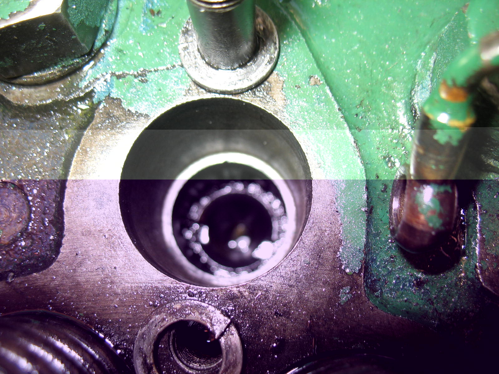

Hänge noch ein Bild von der ausgebauten Düsenhlterbohrung an, es ragen zwei Plättchen in die Bohrung hinein die ich nicht ganz zuordnen kann, etwas unscharf auf dem Foto.
Gruß Karl

Hi Karl,
auf dem Bild kann ich aufgrund der Unschärfe leider nichts erkennen :mrgreen:
