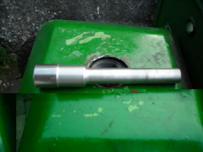

Ich habe für diesen Fall die Einspritzdüse ausgebaut um Zugang zum Arbeitskolben zu bekommen und dort einen Bolzen auf den Kolben gestellt.
Der Bolzen ist so gedreht, das er von dem Loch im Kopf geführt wird und dient mir nun zur Verlängerung des Kolbens.
dorn.jpg [ 107.36 KiB | 11548-mal betrachtet ]

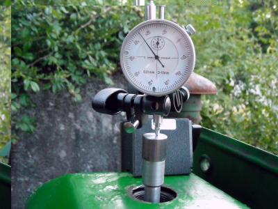

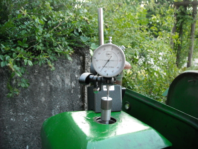

Mit Hilfe einer Messuhr kann ich nun jede vertikale Bewegung des Kolbens messen.
uhr.jpg [ 153.83 KiB | 11548-mal betrachtet ]
Der Kolben wurde von mir natürlich schon fast ganz vor OT gedreht da meine Messuhr nur einige mm messen kann.
Das folgende Foto zeigt nun den Kolben im wirklichen OT, das heißt, ich habe den Motor so weit verdreht und den Zeiger meiner Messuhr beobachtet, bis er stillstand.
uhrot.jpg [ 136.66 KiB | 11548-mal betrachtet ]
Bei weiterem drehen des Motors würde der Kolben sich wieder senken aber das wollen wir ja nicht, wir wollen diesen wichtigen Punkt markieren.

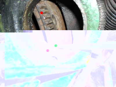

Nun markiere ich den OT auf meiner Schwungscheibe, praktischerweise an einem Zahn des Anlasserkranz.
Ich habe ihn in der Höhe des Stegs vom Anlasserloch gesetzt, da kann man gut drüber fluchten und liegt im Blickfeld beim späteren einstellen der Einspritzpumpe.
otr.jpg [ 63.83 KiB | 11547-mal betrachtet ]

Wir wissen nun auch das der Förderbeginn ca. 6 Zähne vor der OT Markierung liegen muß und drehen den Motor entgegengesetzt also nach links 6 Zähne zurück.
Auch dort mit einen Körner eine Markierung setzen, am besten zwei nebeneinander, damit man die recht nahe liegenden Markierungen unterscheiden kann.
ot.jpg [ 130.89 KiB | 11547-mal betrachtet ]
Die Differenz zwischen den beiden Punkten OT und FB zeigt einen Kolbenhub von 3,65 mm auf meiner Uhr, die offiziellen Angaben liegen bei 4mm.
Da unsere Rechnung gezeigt hat das 18Grad == 6,10 Zähne sind und der Abstand von Zahnmitte zu Zahnmitte 9,96 mm sind können wir beim Einstellen der Pumpe ruhig von 4mm ausgehen und das dann berücksichtigen.
