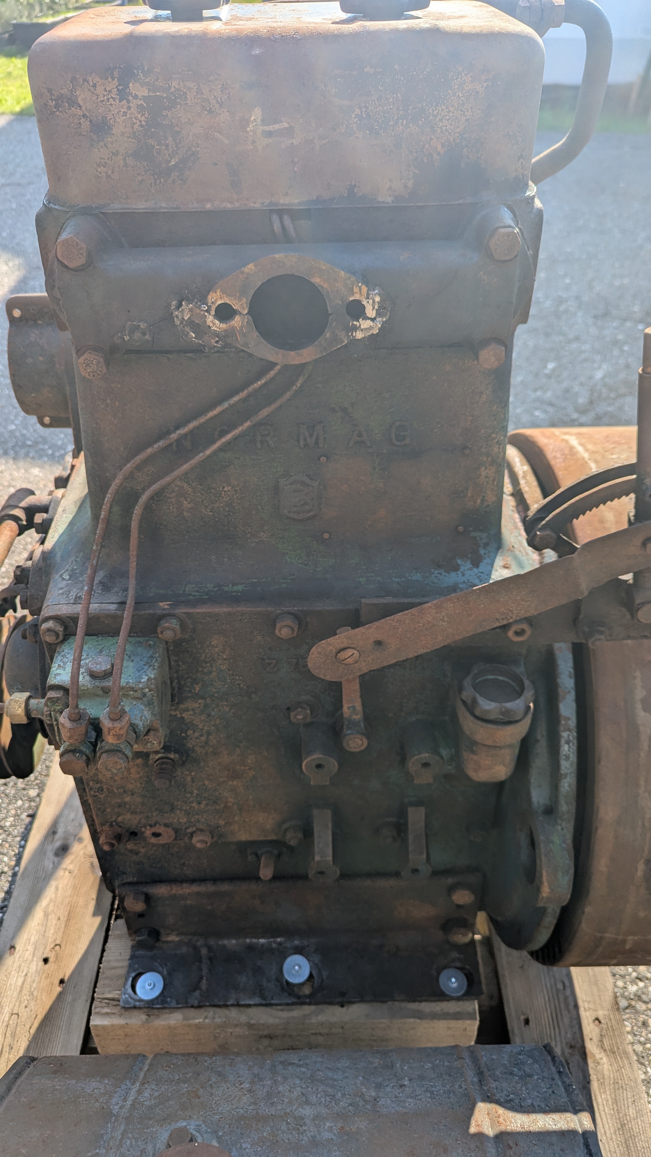

Hallo alle miteinander
Ich bin der Tom, bin 48 Jahre alt und komme aus 93471 Arnbruck.

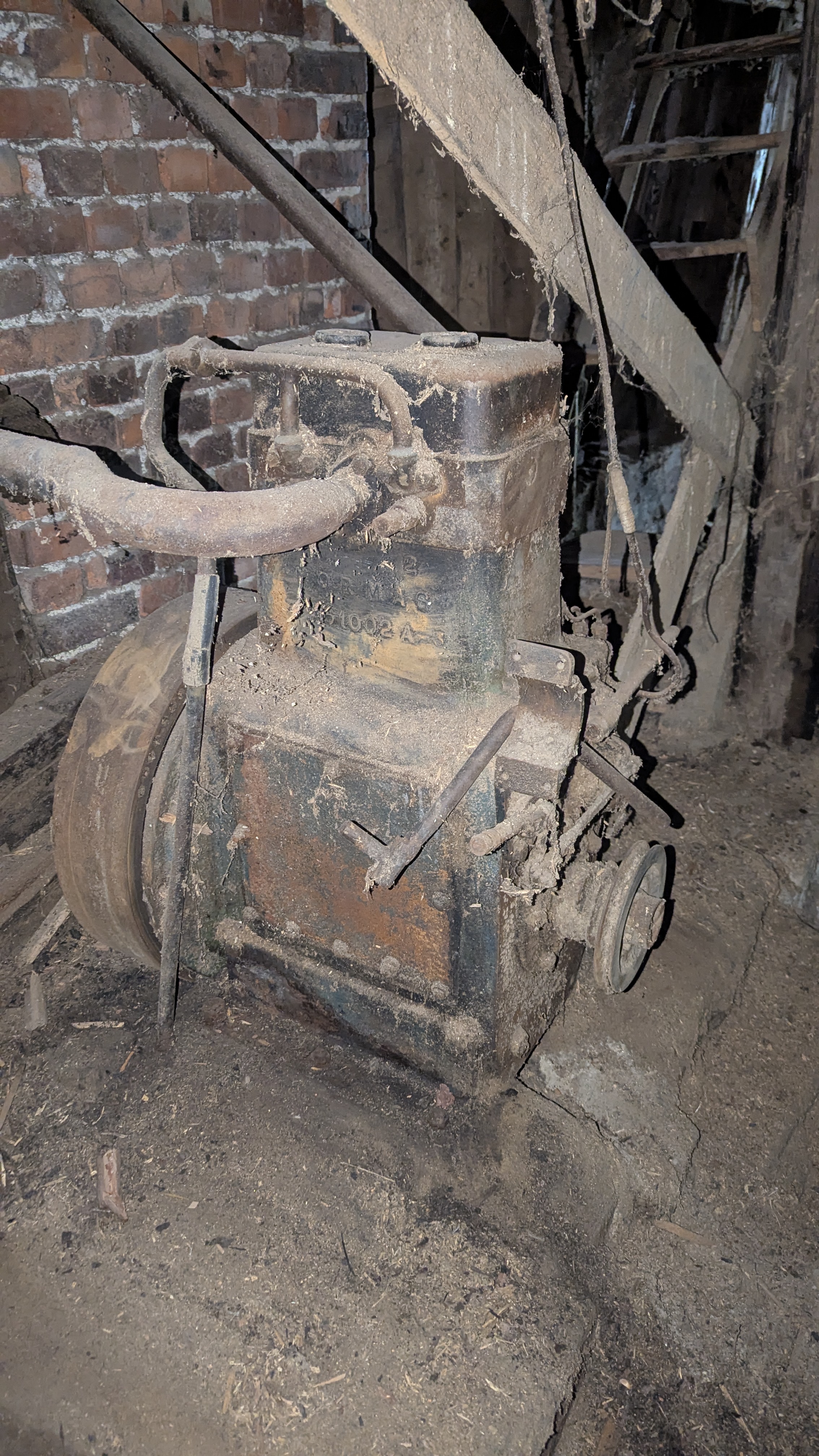

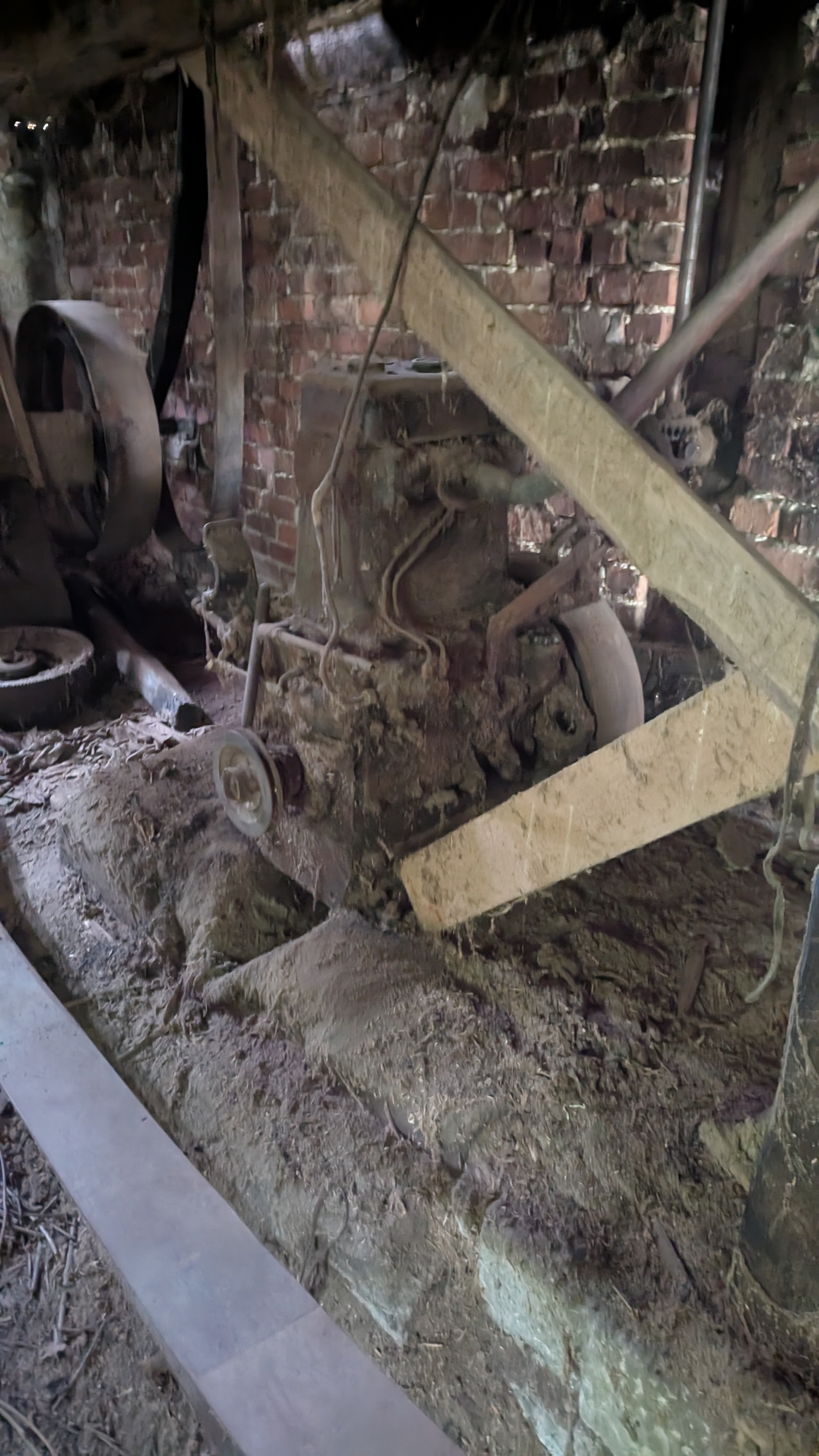

Ich habe mehrere Oldtimer, und seit Samstag auch einen Normag Stand bzw Traktormotor.
Ich weiß leider überhaupt nichts über diesen Motor, wieviel PS, welches Baujahr, und aus welchem Traktor dieser wohl stammt.
Den Motor habe ich aus einer alten Mühle, die hier bei mir im Ort, nun teils Abgerissen und zum neuem Rathaus umgebaut wird. Er hat nach Erzählungen die Mühle, bei Wasser knappheit angetrieben. Das ist bestimmt schon 50 Jahre her.

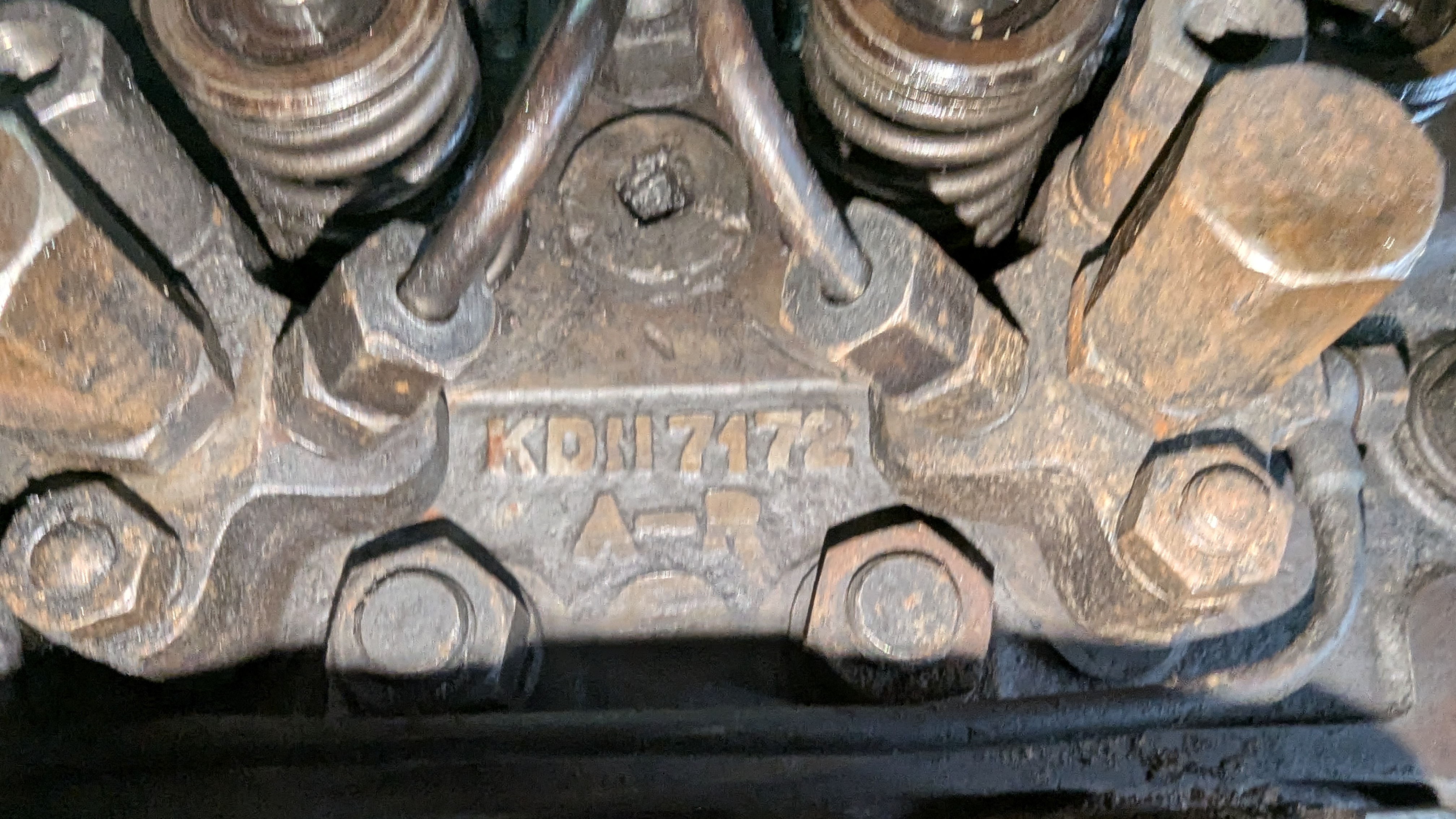

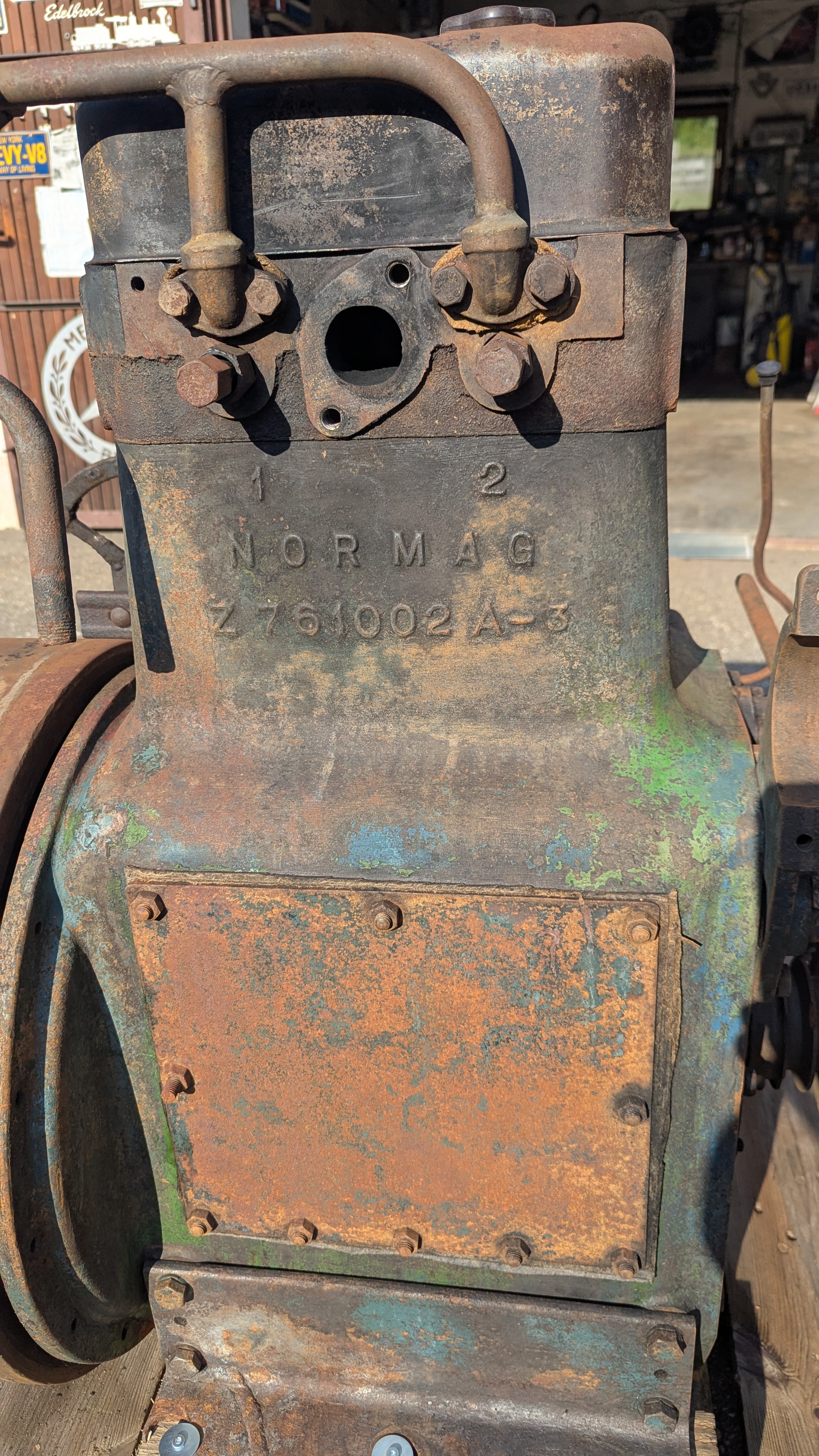

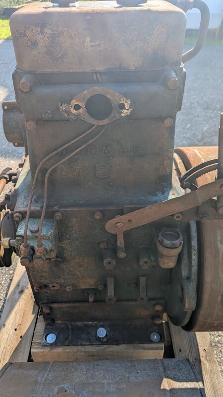

Kann mir vielleicht wer Anhand der Fotos Nummern weiterhelfen?
Gruß Tom :)

Hallo der Motor ist ein Normag BM24 Bj ca. 1948/50 ist von hausaus ein standmotor schau mal über der einspritzpumpe dort müßte eine vierstellige nummer sein Gruß Josef(sepp)

Hallo Tom,
Wie Sepp schon geschrieben hat, handelt es sich um einen BM24 wie er in ähnlicher Ausführung auch im NG23 eingebaut worden ist.
Es handelt sich dabei um den von Normag zwangsweise modifizierten MWM KD215Z, den Normag anfangs kopiert hatte.
Nach rechtlichen Querelen ist der in einigen Punkten verändert worden, so hat er auf der linken (Anlasser-) Seite einen großen Lukendeckel in dem auch die Einspritzpumpe befestigt ist, beim MWM und der Normag-Kopie ist der Lukendeckel nur unten wie man ihn auch auf Bildern des NG22 mit MWM KD15Z sieht.
Desweiteren hat er eine andere Wasserpumpe, weitere Unterschiede kann ich derzeit noch nicht näher beschreiben.
Ich habe zwar beide Varianten, aber noch nicht näher analysiert ;)
Die Leistung des Motors wird im NG23 mit 23-25 PS / 1500 U/min. angegeben.
Bohrung: 100 mm
Hub: 150 mm

Ja Sepp über der Einspritzpumpe steht 7039, was genau bedeutet das?

Hallo der Motor ist Bj1950 und ist der 2038 Motor und müßte ca.22/25Ps haben. Bei Normag hat man nicht nur standmotore sondern auch für schiffe Motore bekommen die leißtung war von 4Ps bis 35Ps.Es gab Luft und Wassergekühlte Motore.Nach 1958 wo O&K der Hausherr war gab es ein-zwei-drei und sogar vierzylinder zweitaktmotor luftgekühlt die hatten eine leistung bis ca. 75Ps gehabt Gruß Josef(sepp)

Das ist die Motornummer
