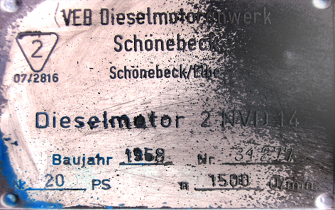

Beitrag Re: Was ist das für ein Modell?
danke für die schnellen Antworten.
Das Typenschild am Motor sagt: Type 2 NVD 14, Motornummer 31277, Baujahr 1958. Siehe Foto
Das am Getriebe: Type K30 D mit der Nummer 119420 861
Mehr habe ich noch nicht lesen können, es ist leider ziemlich verwittert.
2NVD14
2 Zylinder
N = Normalhub
V = Viertakt
D = Diesel
14 = Kolbenhub
Die Brockenhexe hatte auch einen 2NVD14 aber ob das der originale Rs02 Motor ist weiß ich nicht.
Zu der Vorderachse fällt mir leider gar nichts ein, außer das ich sie von Normag nicht kenne, da sind unsere Ostdeutschen Freunde gefragt.
