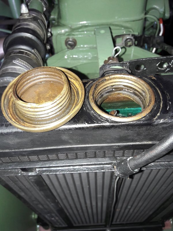

Hallo zusammen.
Hier mal zwei Fotos vom originalen Kühlerdeckel vom NG 16 (baugleich mit dem vom NG 20).

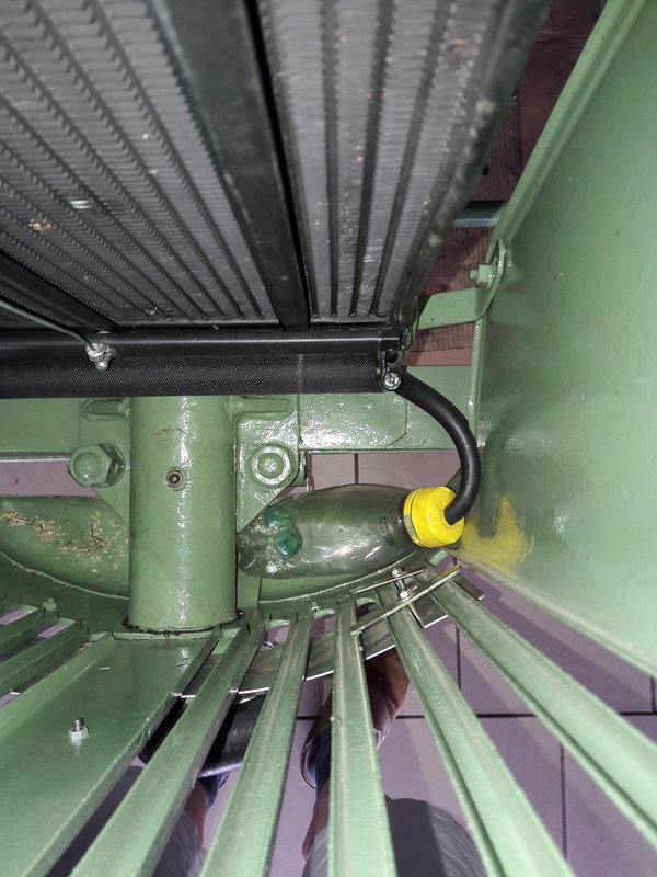

Das Problem mit dem überlaufenden Kühlwasser habe ich so wie auf den dritten Foto gezeigt gelöst. Über einen kleinen Gummischlauch ist das Überlaufröhrchen am unteren Ende an ein Plastikfläschchen angeschlossen. Dort sammelt sich das überschüssige Kühlwasser und von Zeit zu Zeit fülle ich dann einfach wieder um. So gibt's keine Pfützen unter dem Traktor und es geht "nichts verloren" :lol: .
20210709_160140.jpg [ 1.04 MiB | 16153-mal betrachtet ]
20210709_160051.jpg [ 1.56 MiB | 16153-mal betrachtet ]
20210709_160109.jpg [ 1.04 MiB | 16153-mal betrachtet ]
