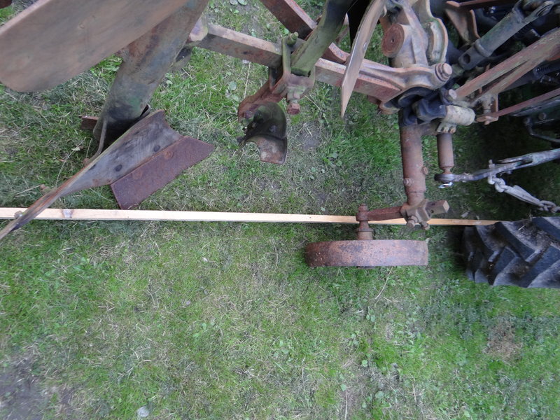

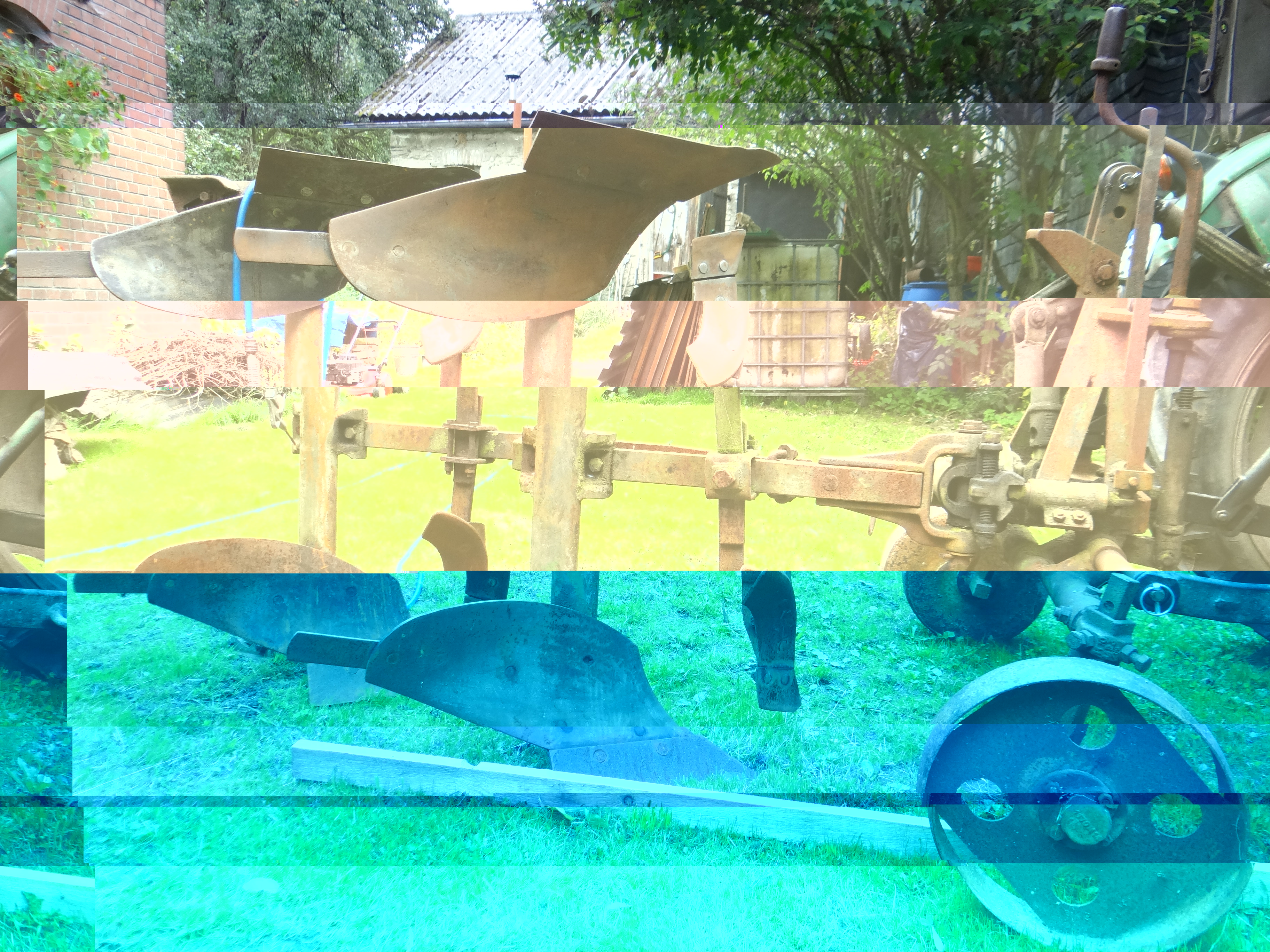

vielleicht kann mir hier jemand bezüglich richtiger Reifenbreite beim Pflügen weiterhelfen. Ich habe zwei Bilder angehängt, wo man ganz gut sehen kann, was ich meine. Ich möchte einen Pflug ausprobieren, der eine Arbeitsbreite von 50 cm hat mit zwei Scharen. Der Traktor muß ja mit der einen Spur in der Furche fahren und die wird ja durch diesen Pflug dann 25 cm breit. Da denke ich nun, daß die Reifen auch nicht breiter als 25 cm sein dürfen, weil ja sonst schon gepflügtes Land wieder befahren und verdichtet würde. Denke ich da richtig? Mich wundert nur, daß oft mit breiteren Reifen (als Arbeitsbreite einer/eines Schar/Körpers) gepflügt wird und das wohl irgendwie trotzdem funktioniert ... .

Ja, es ging mir aber weniger um die Vor- und Nachteile der Reifenbreiten an sich, als eben um die ideale Reifenbreite für den vorhandenen Pflug. Nach meiner Auffassung soll doch die Furche mindestens so breit ausgeräumt werden, daß die Reifen nicht auf dem bereits gewendeten fahren, sondern nur auf der Furchensohle. Ich weiß aber nicht so genau, wie breit die Furchenräumung tatsächlich ist. Möglicherweise ist die breiter als die halbe Arbeitsbreite, weil die rechnerische Arbeitsbreite sich zwar aus Scharwinkel und -länge ergibt, aber das Streichblech wohl auch noch eine Rolle bei der Furchenräumung spielt ... . Also das ist alles nicht so einfach und man kommt da ums Ausprobieren nicht herum. Dennoch ist es ganz nützlich, wenn man auch theoretisch etwas gerüstet ist ... .

Üblich wäre ein Verhältnis von Pflugtiefe zur Arbeitsbreite je Schar von etwa 1:1,4 - 1,6.
Bei 25 cm Breite je Schar wäre dieser Pflug also eher für eine flache Furche von 18...20 cm gedacht. Die Furchenräumung ist keine exakte Wissenschaft und hängt auch vom Boden ab. Heute wird eher mit 60 cm und breiteren Reifen gepflügt. 25 cm sind ja schon sehr schmal. Das passt auf jeden Fall.
Wichtiger ist die Vorderfurchenbreite! ---> Abstand von der 1. Scharspitze zur Innenspur des Schleppers. Damit beide Schare auch gleich breit schneiden.

Es handelt sich um einen Pflug aus DDR-Produktion. Entwicklungsbetrieb war VEB Bodenbearbeitungsgeräte Leipzig (BBG), Hersteller war Schütz & Bethke KG Frankfurt/Oder. Typ ist B 172. Baujahr um 1960. Es gibt dazu auch einen ganz interessanten Prüfbericht:
http://mediatum.ub.tum.de/doc/1287901/1287901.pdf
An Countryman (und natürlich auch die anderen): Arbeitstiefe ist 20 cm. Das mit der Vorderfurchenbreite verstehe ich nicht so ganz. Beide Schare/Körper schneiden ja immer gleich breit. Es gibt da keine Verstellmöglichkeit einzeln. Logisch ist für mich aber, daß, wenn man sich eine gerade Linie ("Innenspurlinie") nach hinten vorstellt, diese das Scharende des ersten Körpers tangieren müßte. Das habe ich ja auch auf den Fotos schon versucht zu zeigen, indem ich da eine lange Latte, quasi die "Innenspurlinie" verbildlichend, arrangiert habe. Einsatzbilder teile ich gern mit, wenn der Einsatz stattgefunden hat. Es sind hier dieses Jahr 0,75 ha zu pflügen um den Ackerstatus zu erhalten. Aber das wird erst im späten Herbst. Bis dahin ist noch etwas Zeit für theoretische Forschungen und praktische Zuwendungen gleichermaßen.
Anbei noch ein Foto von dem Ding:
DSC04040.JPG [ 3.93 MiB | 19048-mal betrachtet ]

Die Vorderfurchenbreite ist die Schnittbreite des 1. Körpers. Die hängt ja von der Innenspurbreite ab. So wie im Bild mit der Latte verdeutlicht dürfte es passen. Wenn die Schare blank sind weißt du mehr :-)
