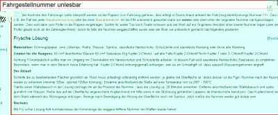

Beitrag Re: Fahrgestell-Nr. wieder sichtbar machen
Google macht's möglich :D
Fahrgestellnummer Wiederherstellung.JPG [ 165.18 KiB | 10307-mal betrachtet ]
Donnerstag 10. Mai 2012, 23:01
Respekt :o Nicht gerade geringer Aufwand, aber lohnenswert, wenn man ohne die Fahrgestellnummer z.B. keine Zulassung mehr bekommt :( :!:
