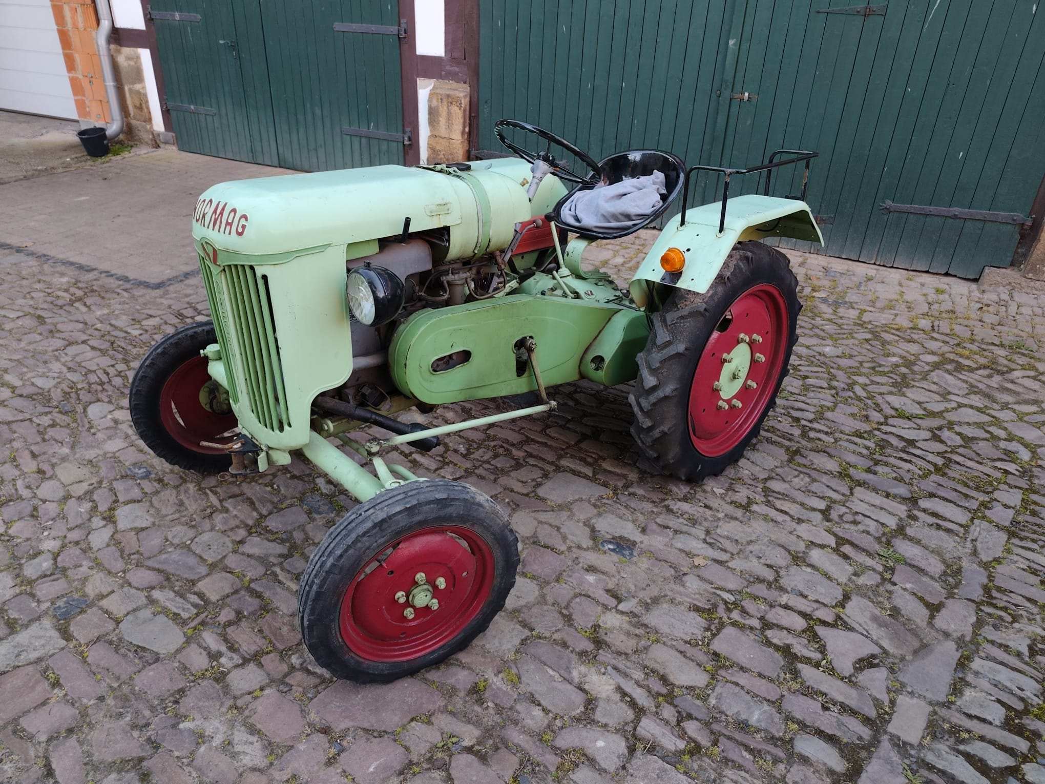

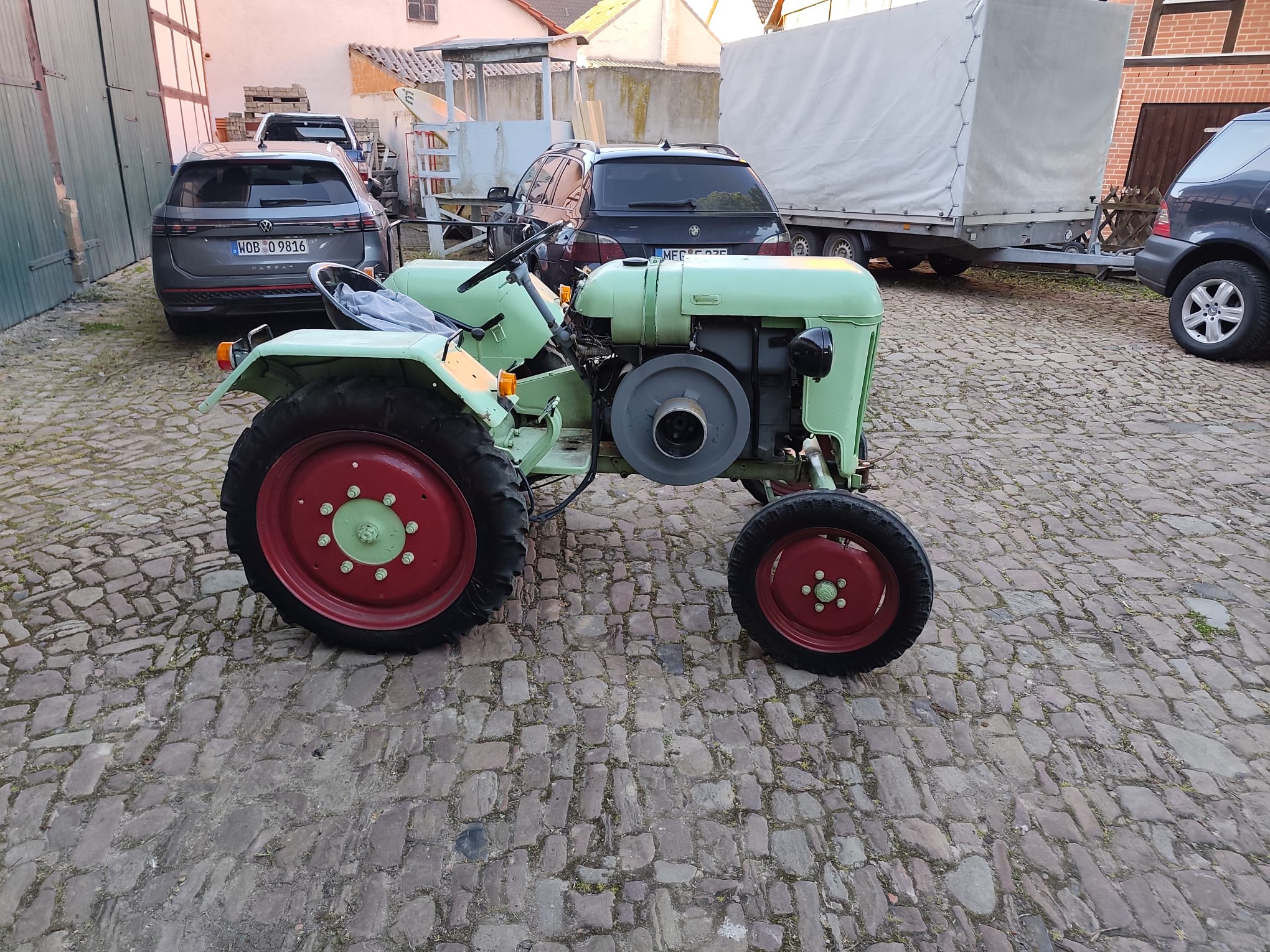

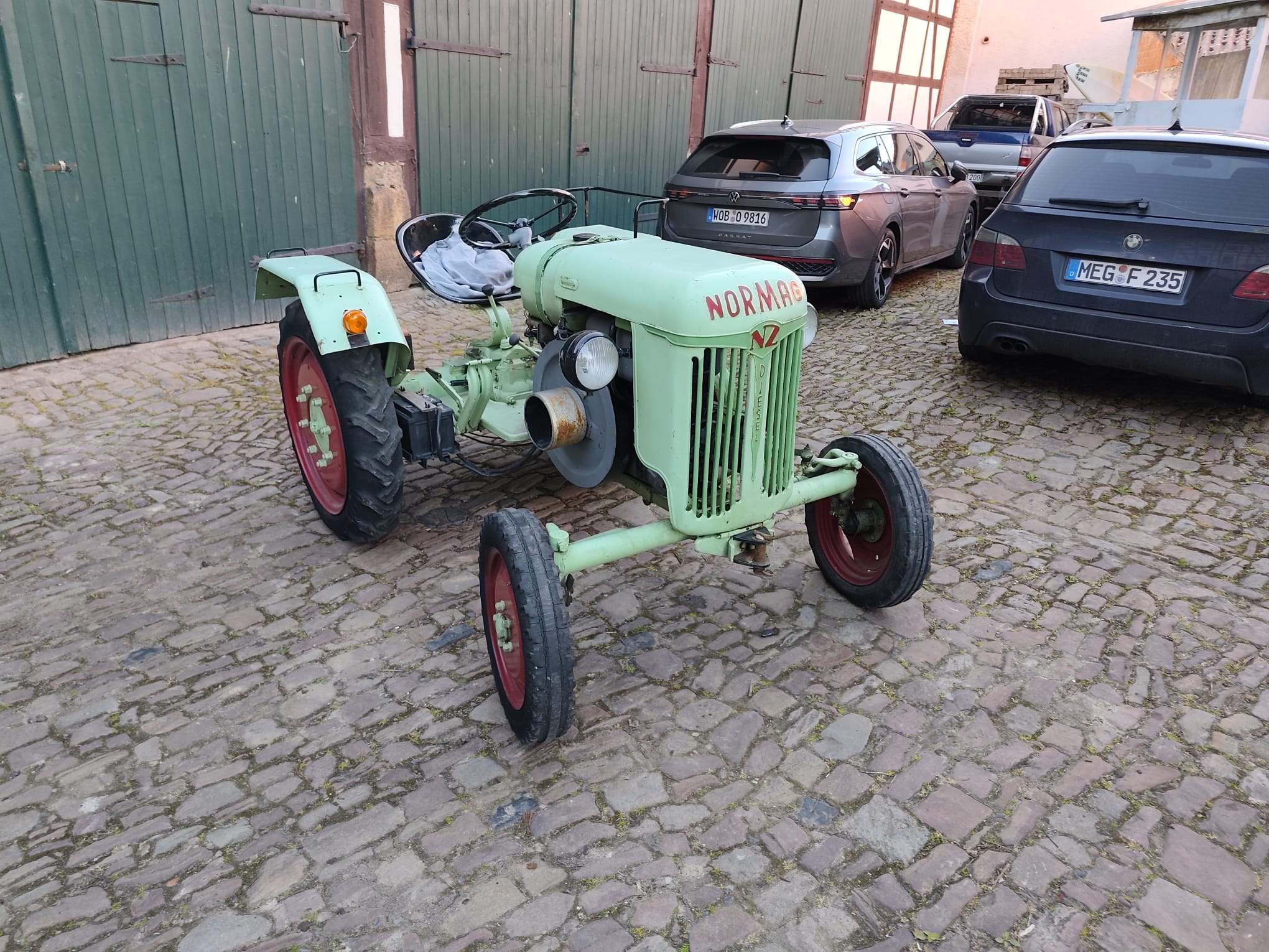

ich habe vor zwei Wochen einen Normag C10 gekauft.
Kurz zu mir:
Sebastian, 45 Jahre alt und komme aus Melsungen (Kassel)
Ich hab schon mehrere Schlepper aber dies ist mein erster Normag.
Leider habe ich an dem Normag noch kein Typenschild oder irgendwelche Nummern gefunden....
Der Normag läuft aber ich muss mich vor allem um den Motor kümmen.
Die Bilder wurden nach dem Abladen bei mir auf dem Hof gemacht.
Viele Grüße
Sebastian

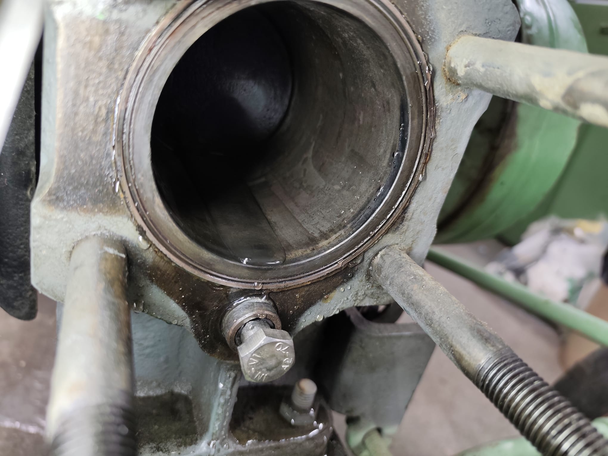

ich bin der ganzen Sache jetzt mal auf den Grund gegangen. Die Laufbuchse ist gerissen.
Habe ein Bild angehangen. (Video geht hier nicht oder?) Ich brauche also eine neue Laufbuchse.
Falls Jemand eine Idee hat wo ich die bekomme bzw. anfertigen lassen kann wäre ich sehr dankbar.
Viele Grüße
Sebastian

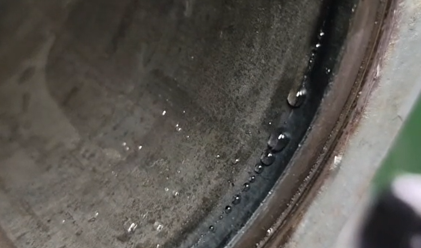

Ich habe aus dem Video ein Screenshot gemacht das sieht man es besser. Ist am Bund gerissen so wie es aussieht.

Guten Abend,
Ich habe mich an dem C10 zu schaffen gemacht.
Außer das ich eine neue Buchse brauche habe ich da noch zwei Fragen.
Ist es normal, dass eine Stößelstange einen Knick hat? Die des Einlass Kipphebel.
Ist dieser Flicken am Block mit den zwei Schrauben und der kleinen Platte serienmäßig oder hat da einer versucht was abzudichten?
Gruß Sebastian
