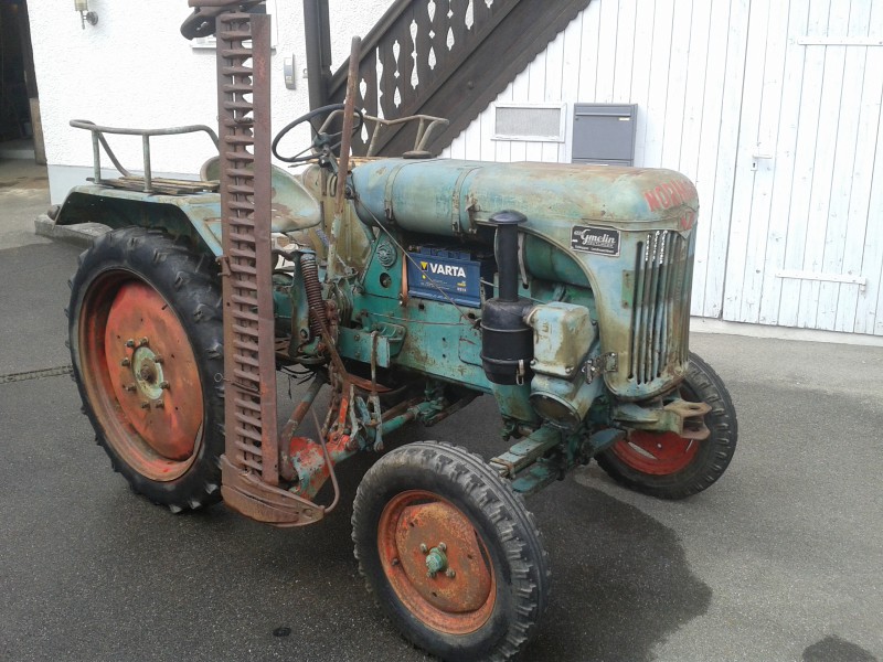

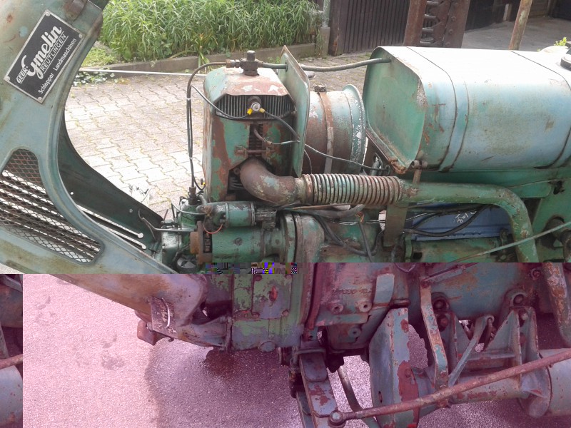

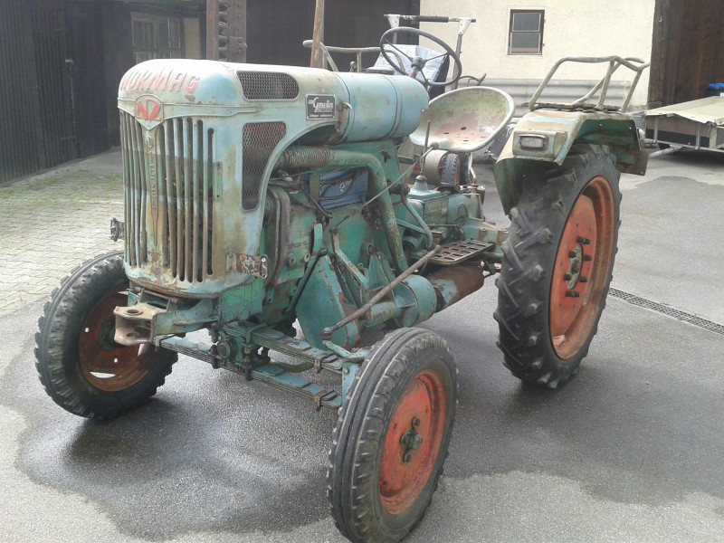

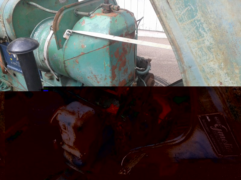

seit einigen Jahren besitze ich einen Normag Schlepper. Leider habe ich keinen Fahrzeugbrief dazu und leider kann ich auch kein Typenschild am Schlepper finden.
Kann mir irgendjemand helfen, um was für einen Schlepper es sich genau handelt???
Über alle Infos bin ich sehr dankbar, da ich mit Normag Schleppern nicht viel Erfahrung habe.
Evtl. hat jemand einen gleichen Schlepper und kann mir die Daten aus dem Fahrzeugbrief senden??
Siehe Bilder.

Hallo Christoph,
Der sieht mir schwer nach einem Normag K16b aus. Guck mal in der Galerie vorbei, dort sind einige Bilder vom K16b.
Gruß Lukas Hölzemann
Dienstag 2. August 2016, 23:07
Beitrag Re: Bitte um Hilfe, Was habe ich für einen Schlepper???
Hallo Christoph,
da kann ich Lukas nur zustimmen: das ist ein K16b.
Ich weiß jetzt nicht, wo sich die Fahrgestell-Nr. bei dem Schlepper befindet, sonst könnte ich es dir genau sagen.
Das muss eine sechsstellige Zahl sein, die mit 187 oder 188 beginnt
Mittwoch 3. August 2016, 08:26
Hallo Christoph,
die Fahrgestellnummer könnte sich auf der rechten Schlepperseite befinden, eingeschlagen in die Kante des Guß- Verbindungsstückes zwischen Motor und Getriebe, beim Kühlgebläse.
Hier noch eine andere Beschreibung:
Also die Fahrgestellnummer steht beim K12 nicht auf dem Getriebe, sondern schau mal auf der rechten Schlepperseite oberhalb des Typenschildes dort wo der Keilriemen läuft nach. Bei mir ist die Fahrgestellnummer dort auf der Kante zwischen Lüftergehäuse und Tankträger eingeschlagen.
Auch die Motornummer wäre interessant. Die könnte auf der linken Schlepperseite, unterhalb des Ölpeilstabdeckels, links oder rechts der kreisrunden Fläche eingeschlagen sein.
Gruß Frank :)

Mittwoch 3. August 2016, 15:04
Die Motor-Nr. deines K16b ist jedenfalls 71527 ;)
Die Fahrgestell-Nr. ist auf den Bildern vermutlich vom Luftfilter verdeckt, wenn ich Frank richtig verstanden habe :)
Mittwoch 3. August 2016, 20:29
Der Uli und seine Luchs-Augen :shock: die sehen aber auch alles :lol:
Die Fahrgestellnummer könnte demnach 1882xx lauten, nach kurzem Blick in die Datenbank.
jedenfalls ein schönes Exemplar mit angenehmer Patina und vielen originalen Details.
Unbedingt erhalten!
countryman hat geschrieben:
Unbedingt erhalten!
Allerdings, blos nicht "restaurieren" - optisch ist er nämlich nicht zu toppen :D
