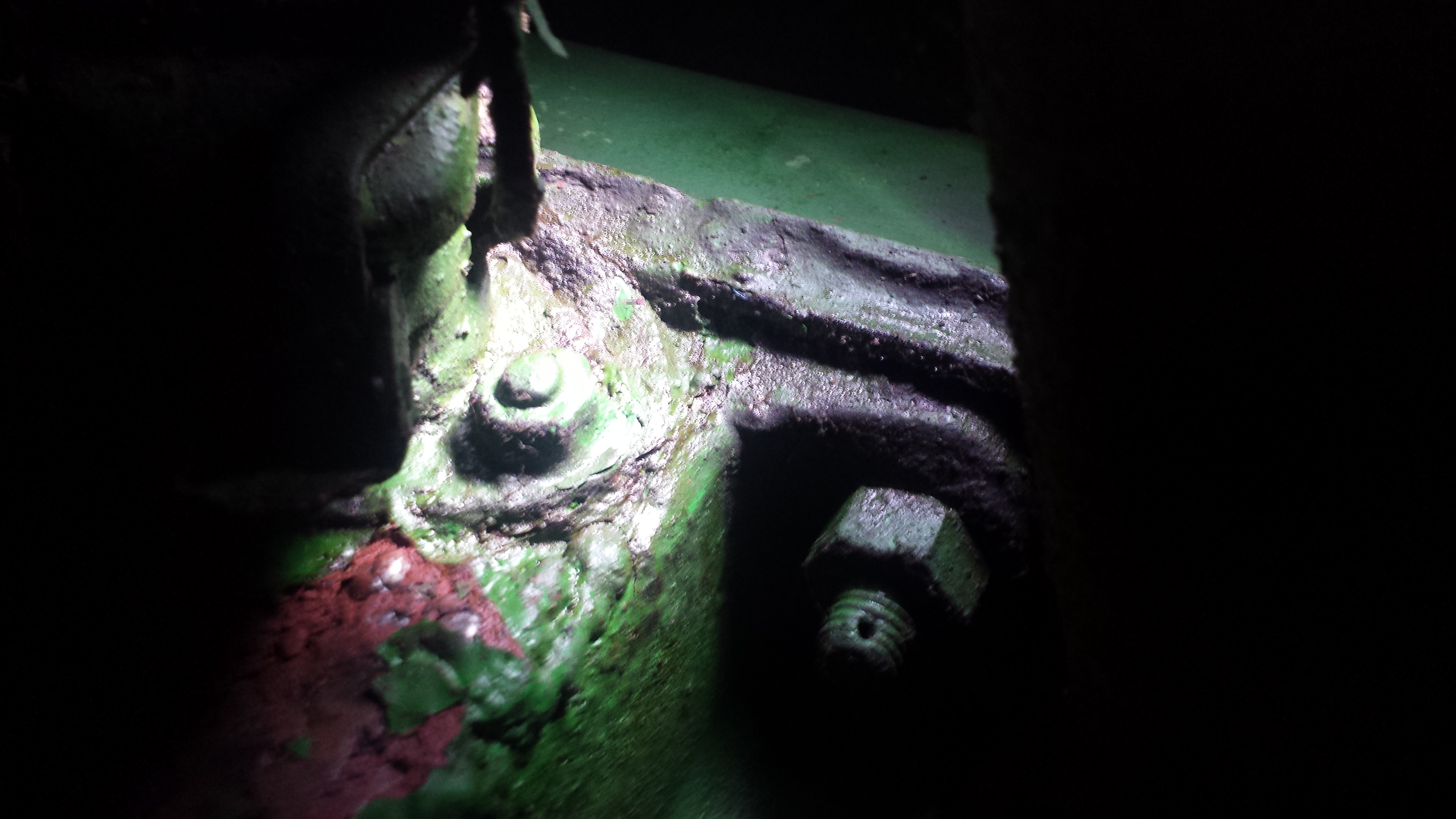

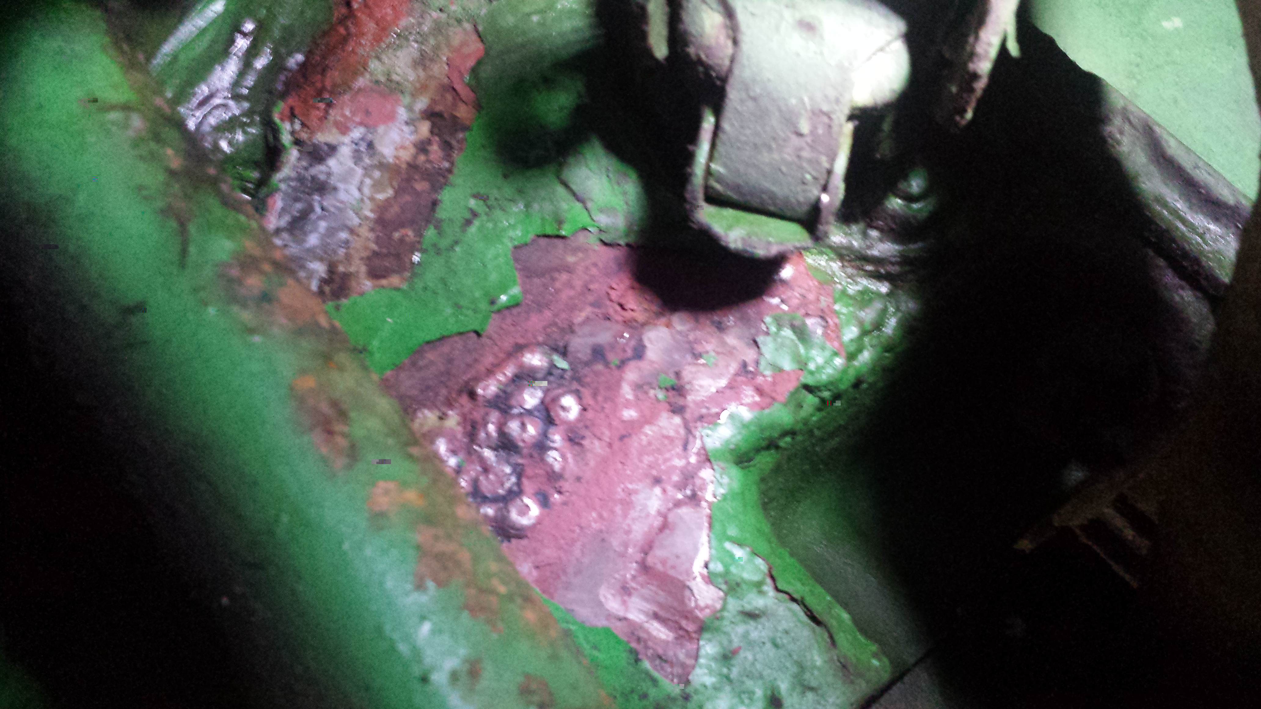

Hier ein Bild.
Dateikommentar: Toll. Oder?
20160208_205831.jpg [ 3.2 MiB | 40518-mal betrachtet ]
Dateikommentar: So ein Schrott
20160208_205815.jpg [ 1.9 MiB | 40518-mal betrachtet ]

Das ist nicht geschweißt, das ist gebraten :shock: :shock: :shock:
Kannst du denn Guss schweißen?
Es gibt Spezialisten wie Prinz oder Wuttke
http://www.schweissereiwuttke.de/
http://www.heinz-prinz.de/

Bis jetzt hat alles gehalten. Hier wurde aber schon einmal geschweißt. Baue erst einmal den Motor aus. Bilder vom schweißen werden folgen. Wenn mir einer einen Motor bis 300,- besorgen kann, werde ich den Motor tauschen.
