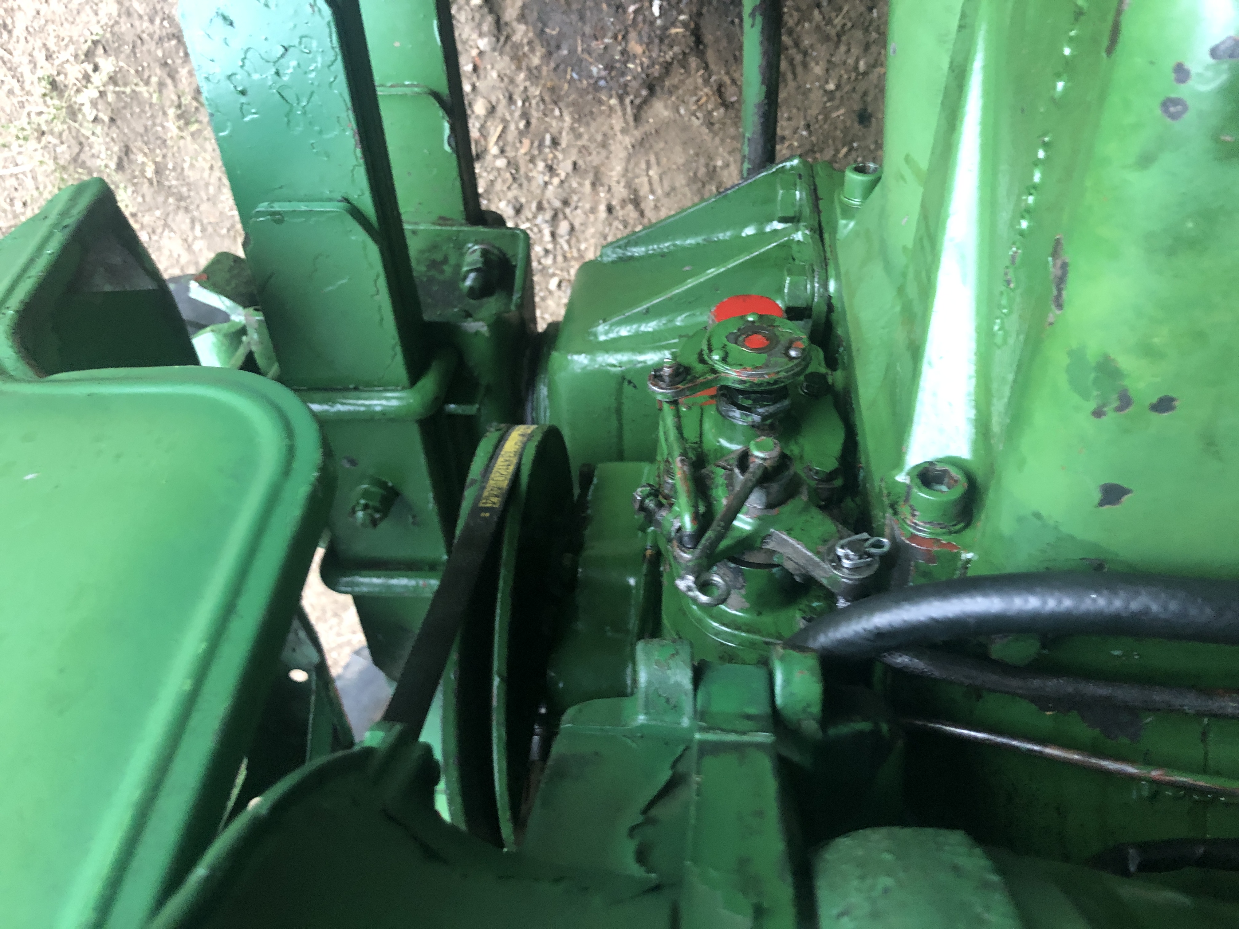

Hallo Michael henge mal die druckstange vom gashebel aus und bewege die stange alleine und gashebel alleine dann sist Du was schwergängig ist Gruß Josef (sepp)

Hallo habe was vergessen Ich bin mir sicher das dieser motor ausgetauscht wurder und zwar am Leitring und am gehäuse vom Ladepumpe. Ich vermute ungefähr ca. 1960/64.Jetzt habt ihr alle eine frage warum Ich das weiß ganz einfach Ich habe so einen Motor da Gruß Josef(sepp)

Hallo Josef,
vielen Dank!! Das Gestänge hab ich schon komplett weg gehabt. Es ist, als wäre eine Feder im inneren viel zu stark…
Der Antrieb vom Spaltfilter ist leichtgängig ..
