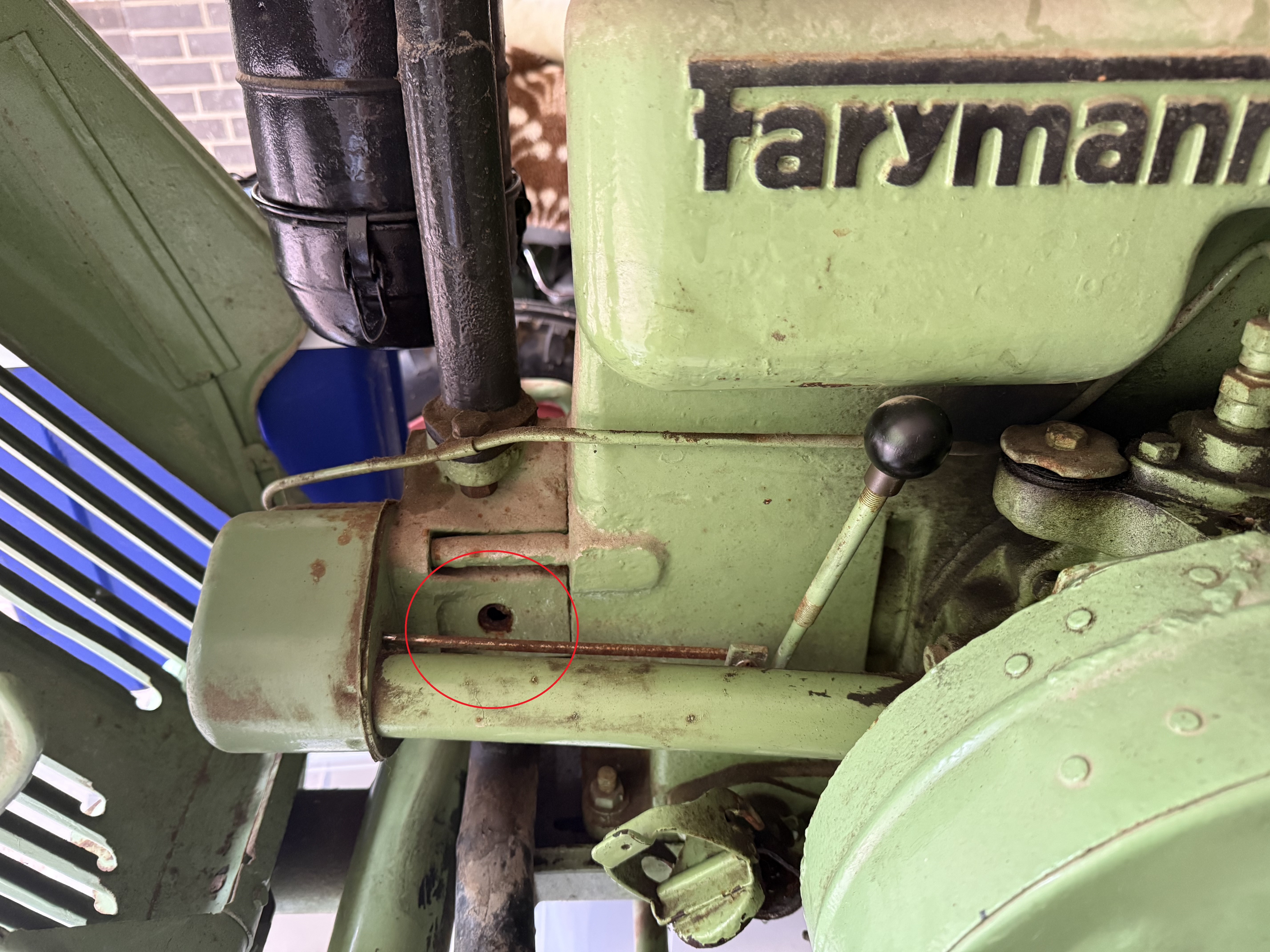

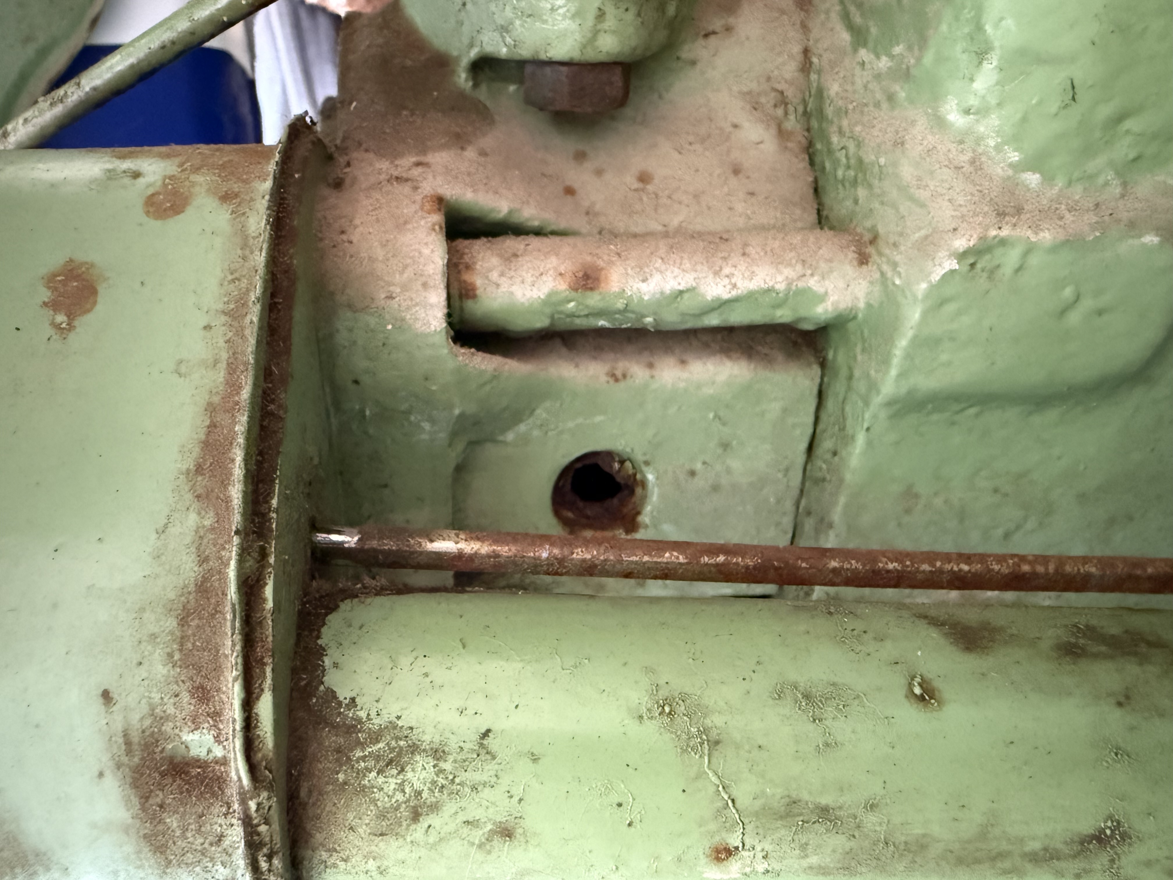

Befüllt man den Wassertank, so tritt ab einem bestimmten Füllstand Wasser aus dem unten markierten Loch aus (gegenüberliegend Zündpapierhalter). Dieses Loch zeigt durchaus Rost (siehe Nahaufnahme).

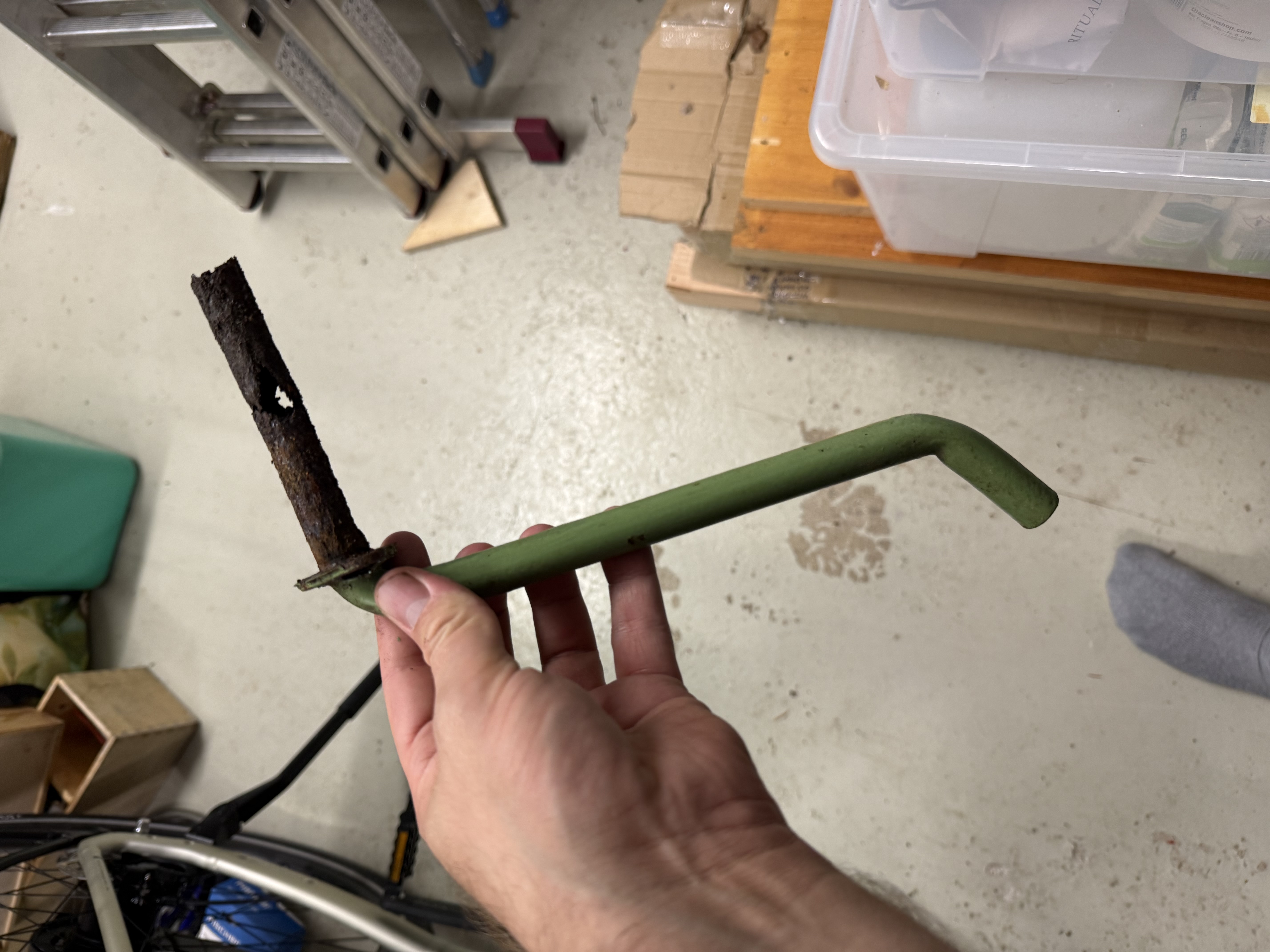

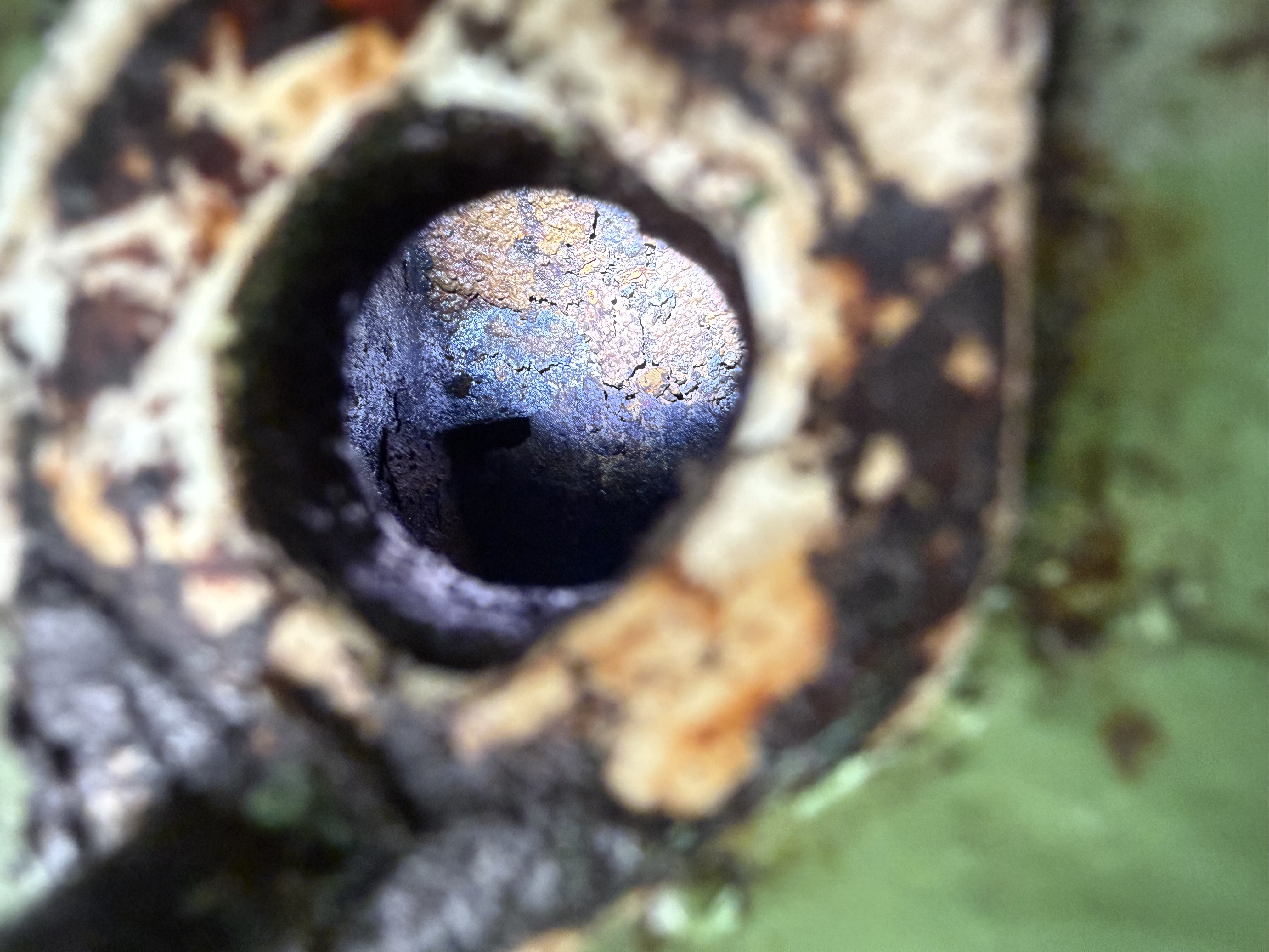

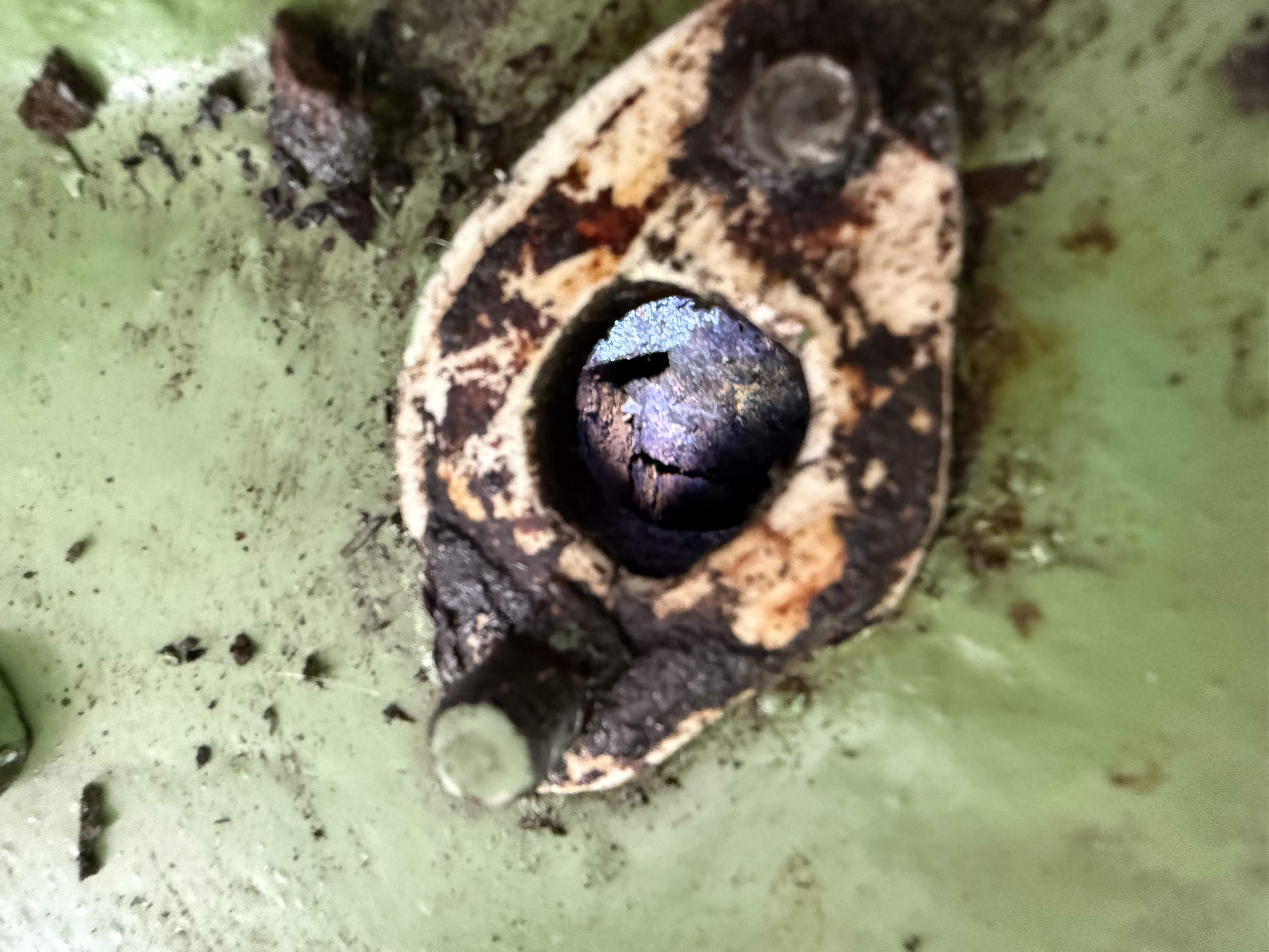

Weder in der Teileliste des Motors noch der Teileliste des C10 ist vermerkt, ob dieses verschlossen sein sollte bzw. ob dort ein Teil fehlt. Ich habe das Dampfwarnröhrchen mal abmontiert (bestand innen nur noch aus Rost, siehe Anhang) und der Blick in den Wassertank offenbarte sehr viel Blätterteig (siehe Bilder). Immerhin von außen lassen sich am Tank (und auch sonstwo am Motor) keinerlei Brüche o.Ä. feststellen, das sieht zumindest oberflächlich alles sehr solide aus. Eintritt von Wasser ins Öl lässt sich bislang nicht feststellen.

Viel kann ich dazu nicht sagen, aber bei dem Loch könnte es sich um ein Loch für einen Froststopfen handeln.
Diese wurden früher häufig in den Motoren verwendet um im Falle von Frost einen Frostschaden zu verhindern.
Die Stopfen sollten rausfliegen um dem sich ausdehnenden Eis Platz zu geben.
