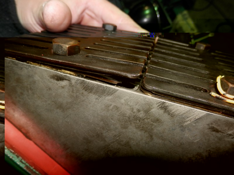

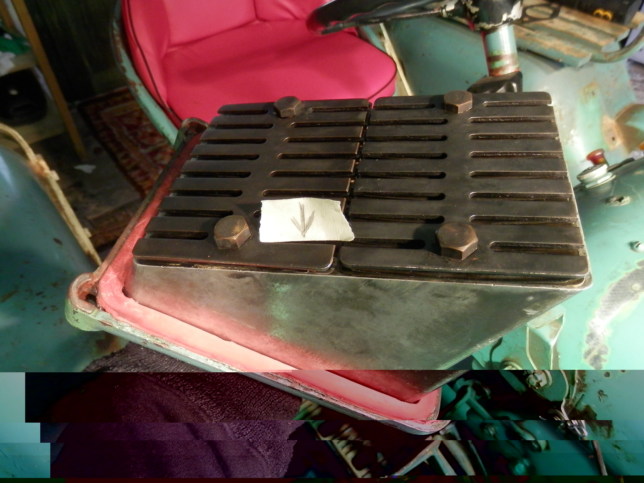

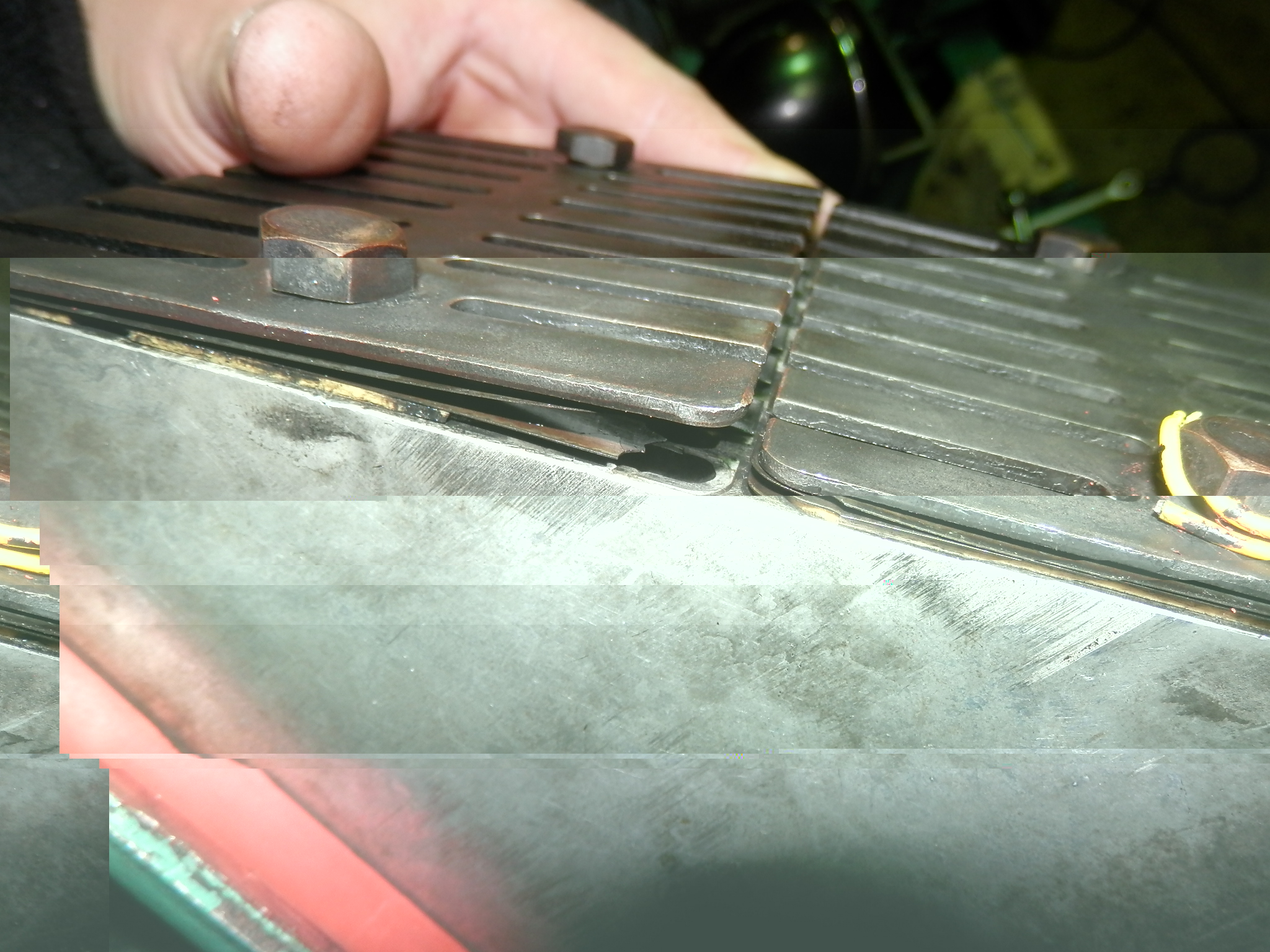

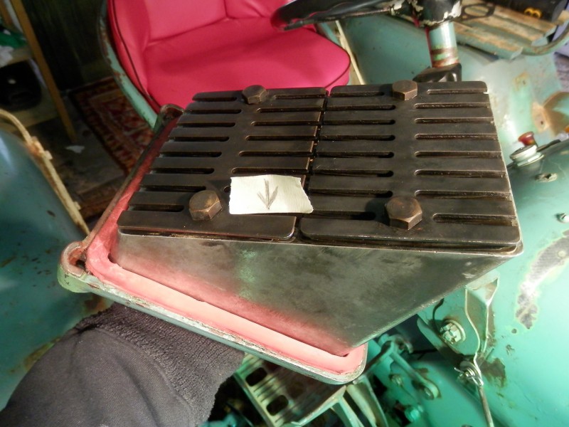

Hallo,der Motor lief einmal beim Kauf, jetzt läuft er nicht,beim Starten will einfach nicht den Funke überspringen und der Rauch drückt sich am Luftfilter raus. Der Öleinfüllstutzen hat ein Ventil. Wie soll ich denn dieses defekte Flatterventil reparieren? soll ich auch mal versuchen den Motor anzuziehen? Gruß und Danke!!! Daniel

Du musst das Flatterventil am Ladekolben reparieren, sonst geht die Luft raus anstatt in den Brennraum.
