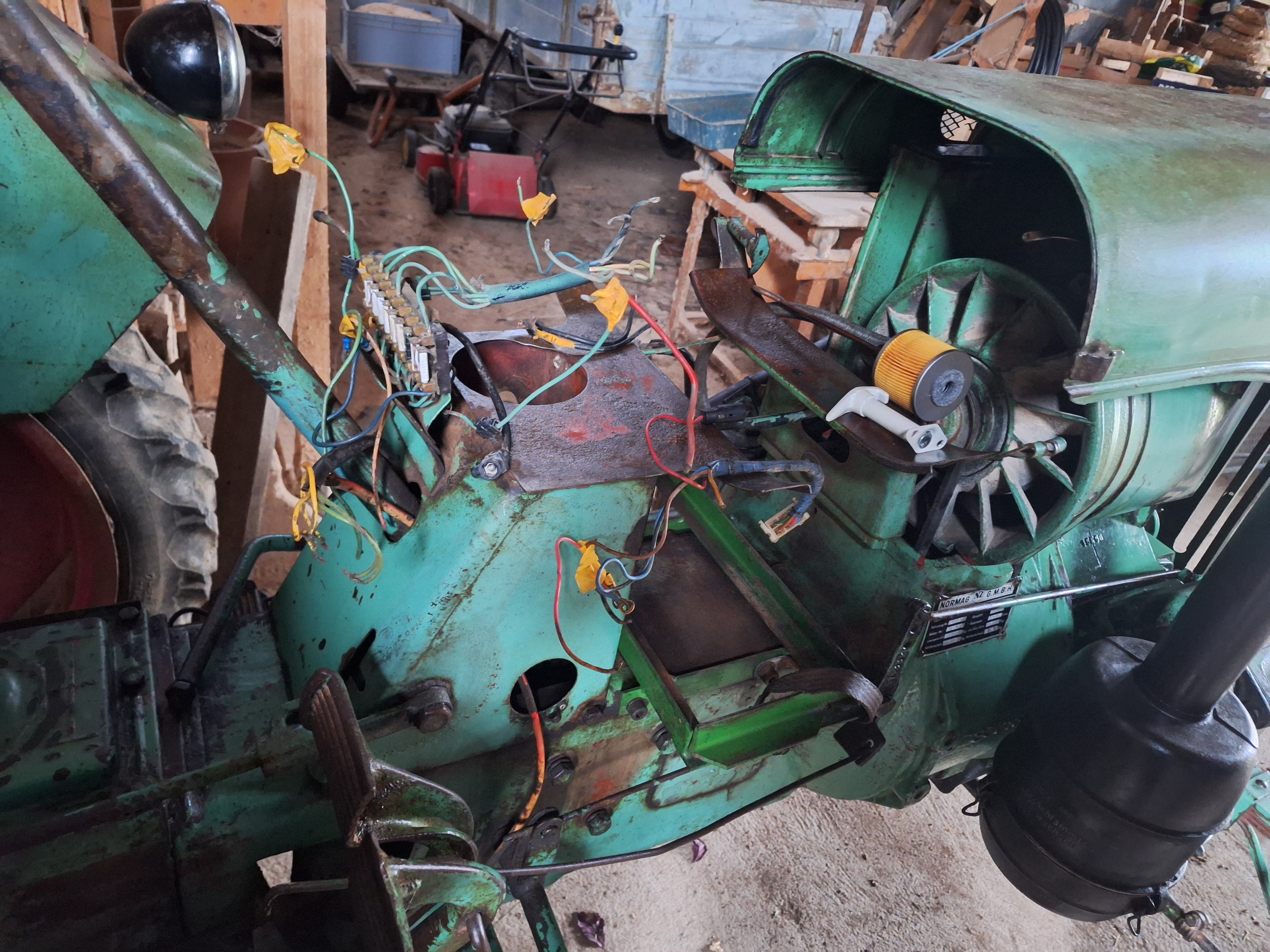

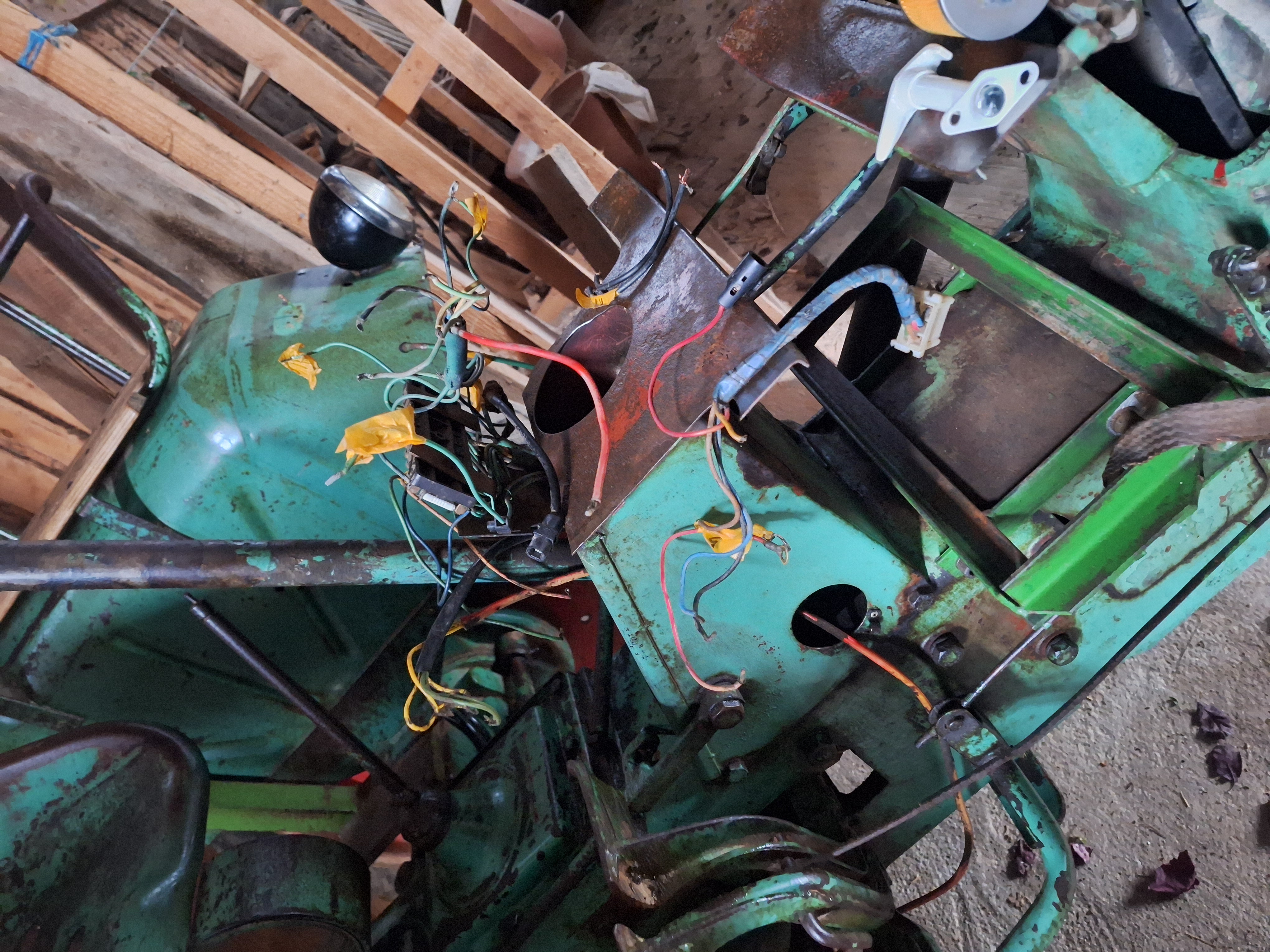

Servus und frohes neues Jahr an Alle !!
Im Anhang ein Update der letzten Monate :
Tank ist ausgebaut und reinige ich von Innen .
Elektrik nehm ich mir vor ; Einige Sachen funktionieren nicht so wie sie sollen oder garnicht .
Dazu hab ich auch sicher wieder Fragen wie z.B Folgende :
(Ich bestelle bei Firma KÜPPER)
Anschluss Fernthermometer an Motor : K12 A
= M10 x 1 oder M10 x 1.5
Kann man die Leitung kürzen , laut Beschreibung ist die Leitung nur 1150mm lang
So kurz kann man das Thermometer aber nicht bestellen
Öltdruckmanometer : Welche habt ihr nachträglich verbaut ? Reichen 0-5 Kg/ cm
Es war soweit ich sah einer von 0-16 verbaut
Danke erstmal

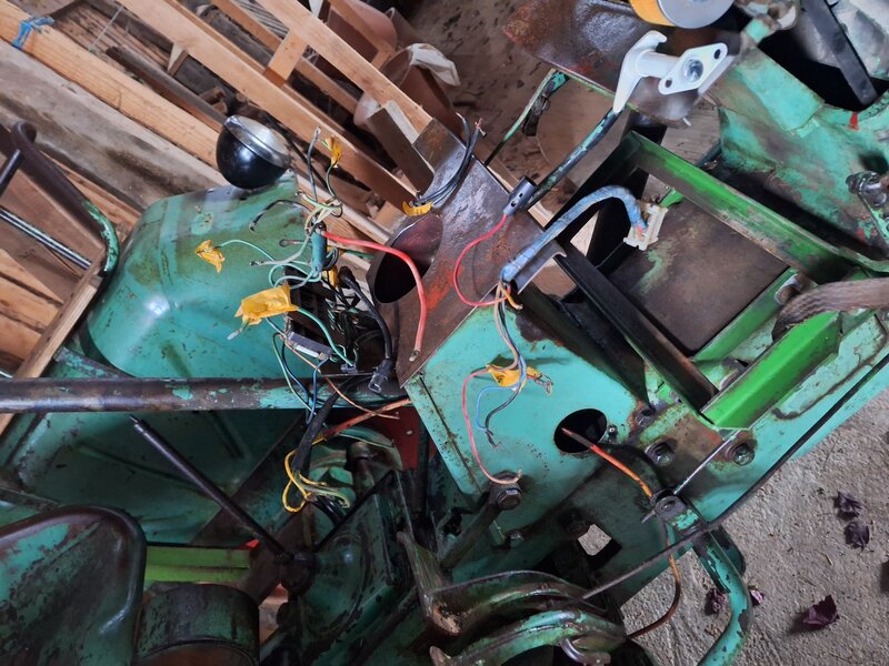

.... noch was .. kann jemand einen Anhänger gebrauchen
Auf dem 3ten Bild zu erkennen .
Ich kann auch noch mehr Bilder machen
Holzverkleidet

habe gerade an meinem Altteil nachgemessen: 3 Steigungen auf 4,5 mm, also M10x1,5!
Zumindest bei meinem K12a 1955.
Diese Anhänger sind eigentlich recht beliebt wenn einigermaßen in Schuss, der geht über ein Anzeigenportal bestimmt zügig weg wenn du ihn nicht selber haben magst.

Wir sind am Überlegen den Anhänger her zu geben
Da der Bügel abgebaut wird und er somit für Landwirtschaftliche zwecke nicht mehr genutzt werden darf .

Achso wegen der Leitungslänge: Die kann man einfach aufrollen und unauffällig befestigen. Nicht knicken und auf gar keinen Fall kürzen - üblicherweise ist das ein Kapillarröhrchen mit Flüssigkeit drin.
