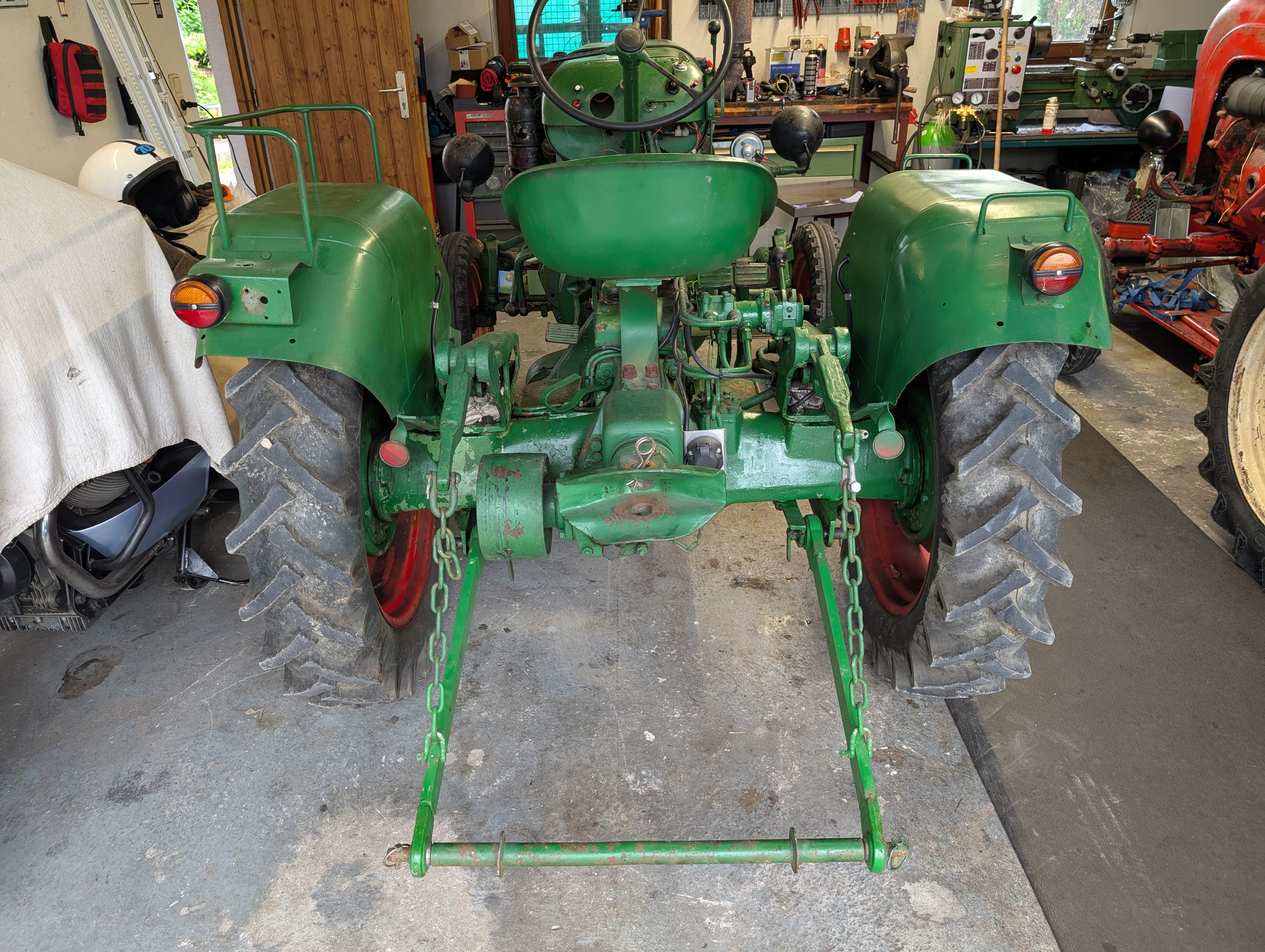

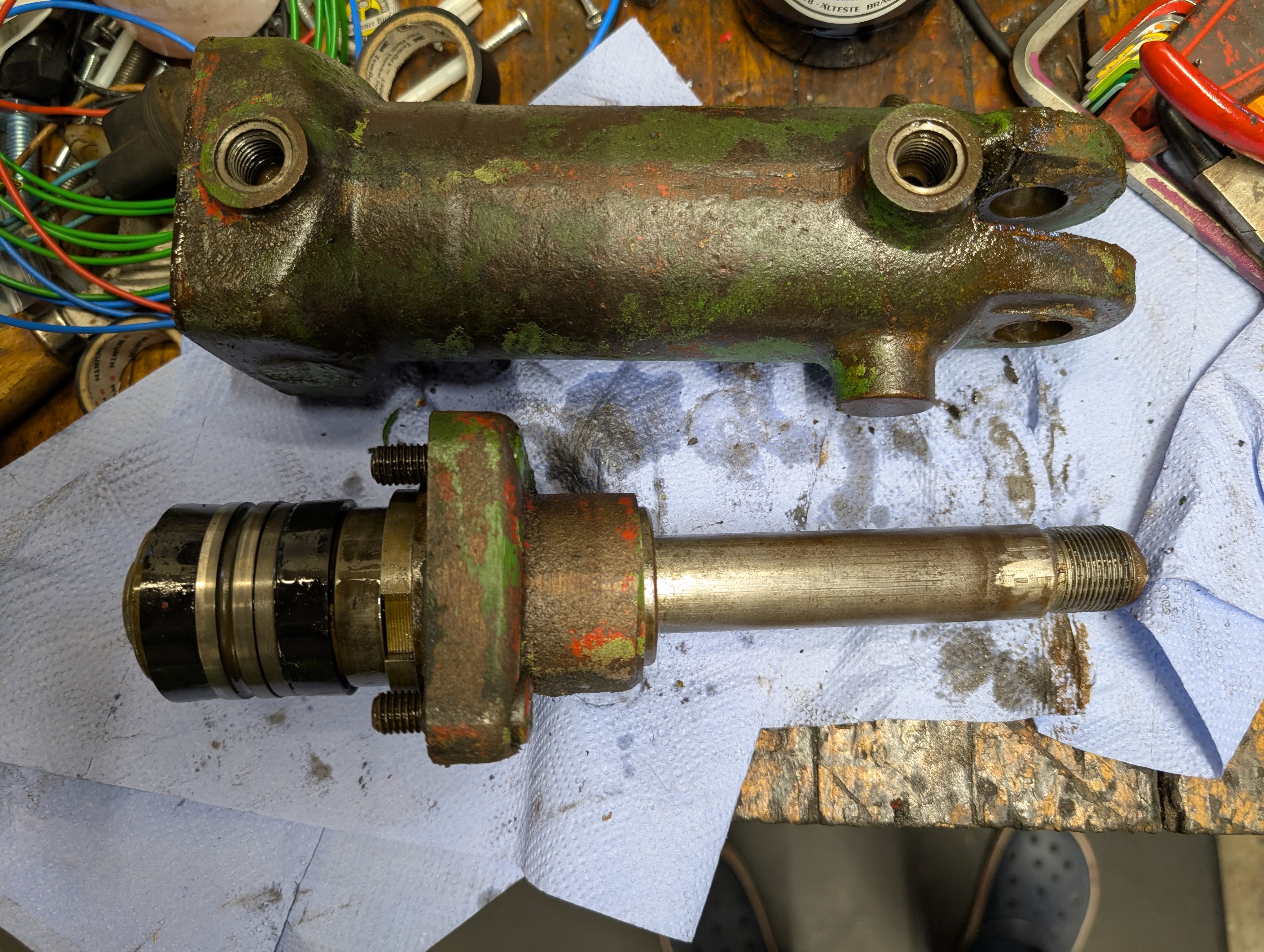

Der NG hat eine Hydraulikanlage, leider ohne jegliche Typenschilder und mit undichten Heberdichtungen.
War so eine Anlage ab Werk bestellbar oder handelt es sich um eine Zubehörlösung?

Hi und willkommen!
Bei der Hydraulik kenne ich mich nicht so gut aus, es gab eine originale 4-Punkt ab Werk, aber recht selten, optisch würde ich erst mal so sagen dass das hier so passen könnte ;)

Beitrag Re: Neuzugang NG16C
Hallo dein normag hat eine origenale normaghydraulik. Normag hat 1948/49 mit den typ NG23 einen kraftheber in programm gehapt.Gruß Josef(sepp)

Beide Varianten sind in der Ersatzteilliste beschrieben:
Interessant, ich habe die ETL mit meinem verbauten System verglichen.
Die Heber und der Steuerblock sind von dem Schwingensystem, die Aufnahmen der Unterlenker sind vom Dreipunkt.
Wenn ich die Heber wieder Dicht bekomme muss ich mir noch Gedanken um eine Befestigung für einen Oberlenker machen.
Das ganze als Dreipunkt zu betreiben wäre richtig praktisch.
Leider sehen die Kolbenstangen nicht mehr so gut aus.
Die passenden Nutenringe 26-50-10 sind auch nicht so ohne weiteres aufzutreiben.
