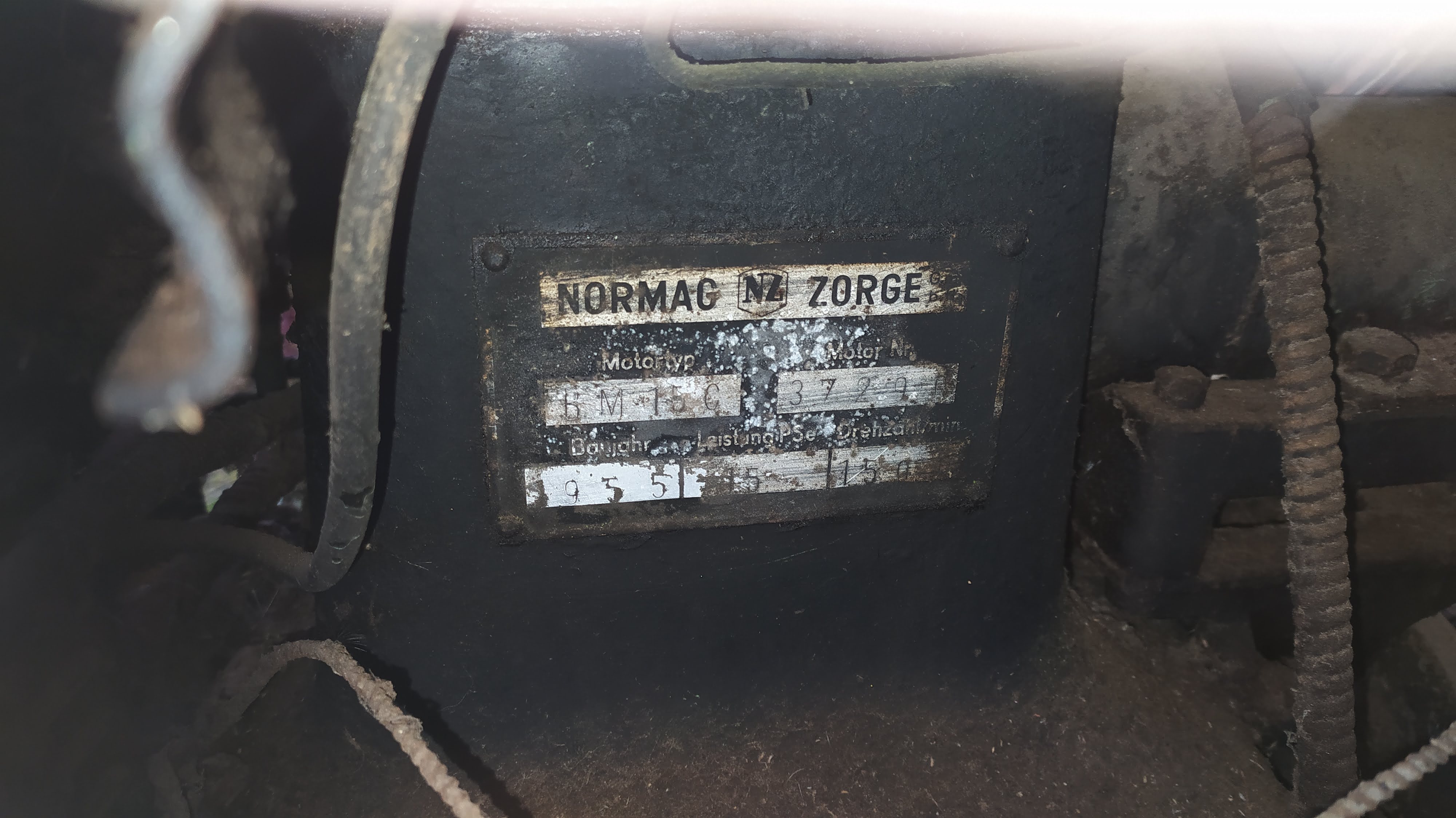

Dateikommentar: Typenschild Motor
IMG_20221117_160841.jpg [ 606.57 KiB | 6775-mal betrachtet ]

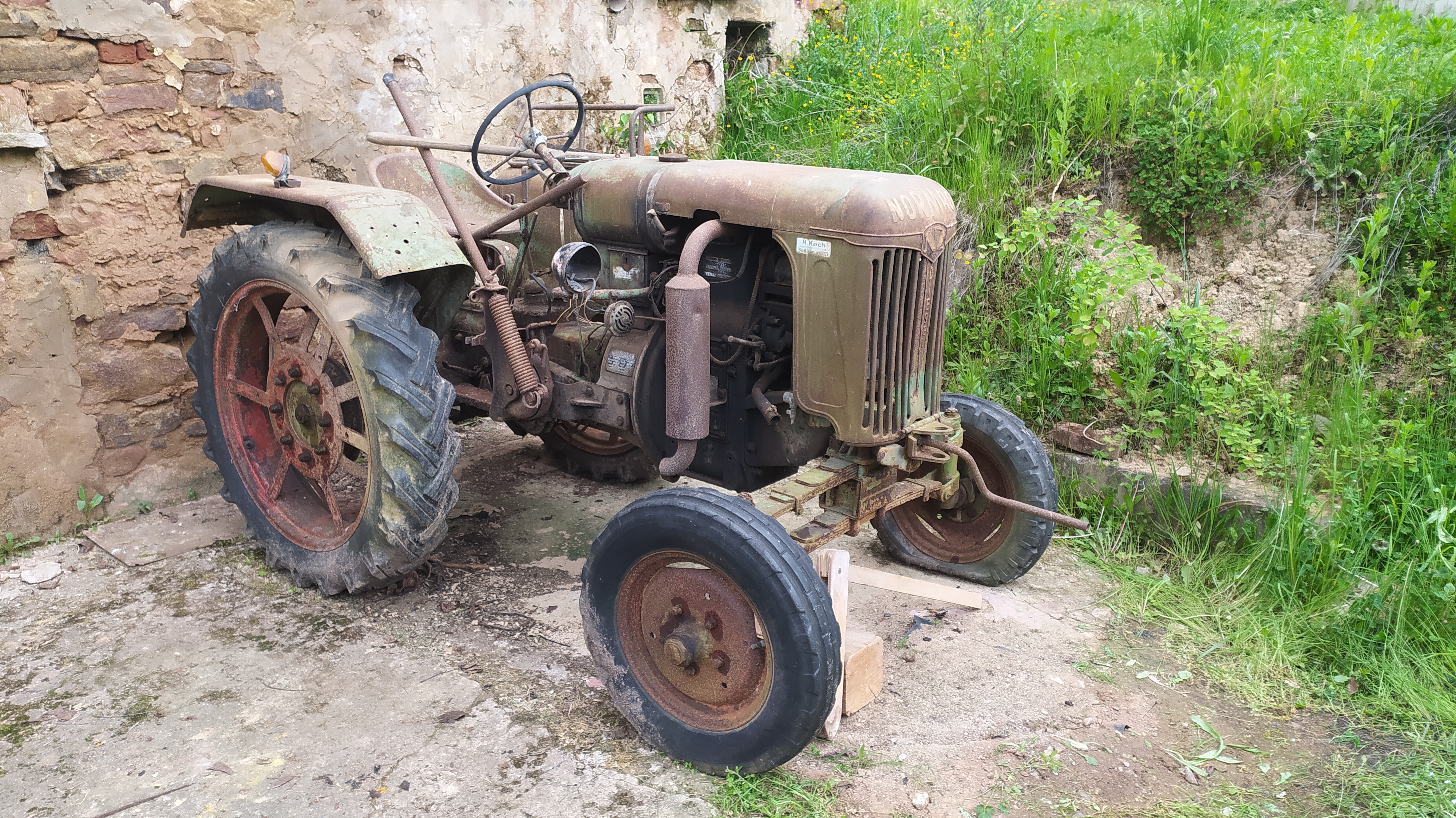

Dateikommentar: Erst mal vom groben Dreck befreit!
IMG_20240515_114506.jpg [ 6.44 MiB | 6775-mal betrachtet ]

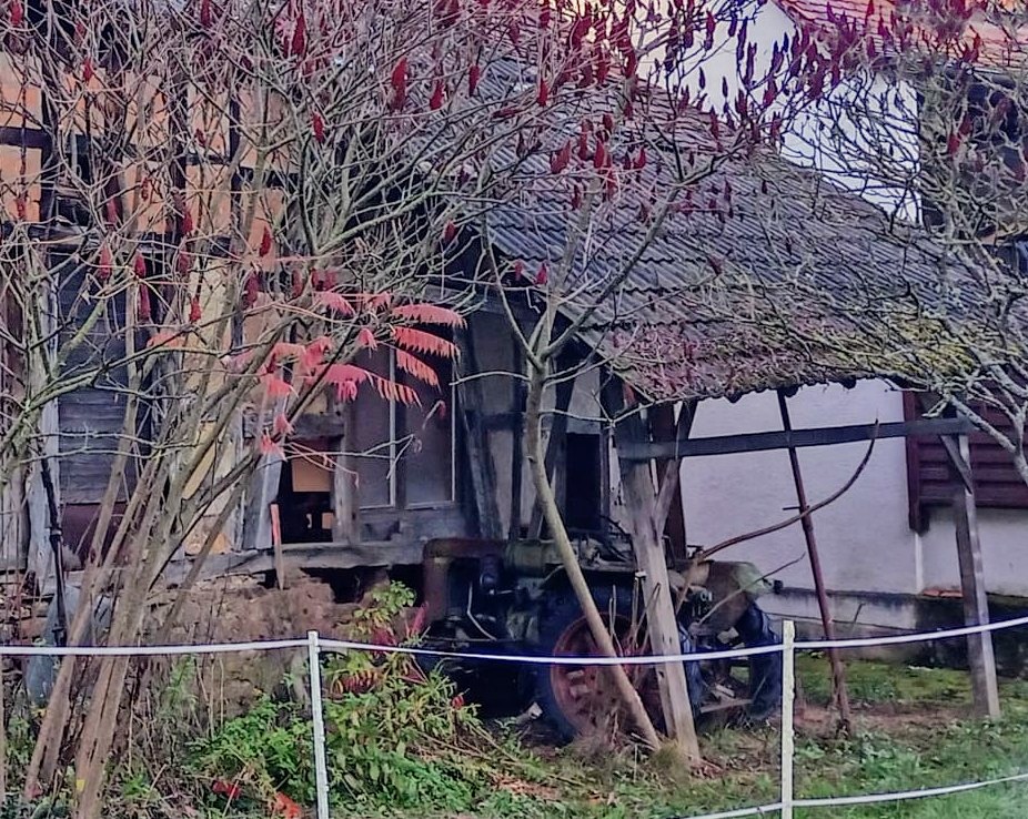

Dateikommentar: So stand er seit '71, regengeschützt und gut gelüftet
IMG-20221113-WA0005~3.jpg [ 297.35 KiB | 6775-mal betrachtet ]

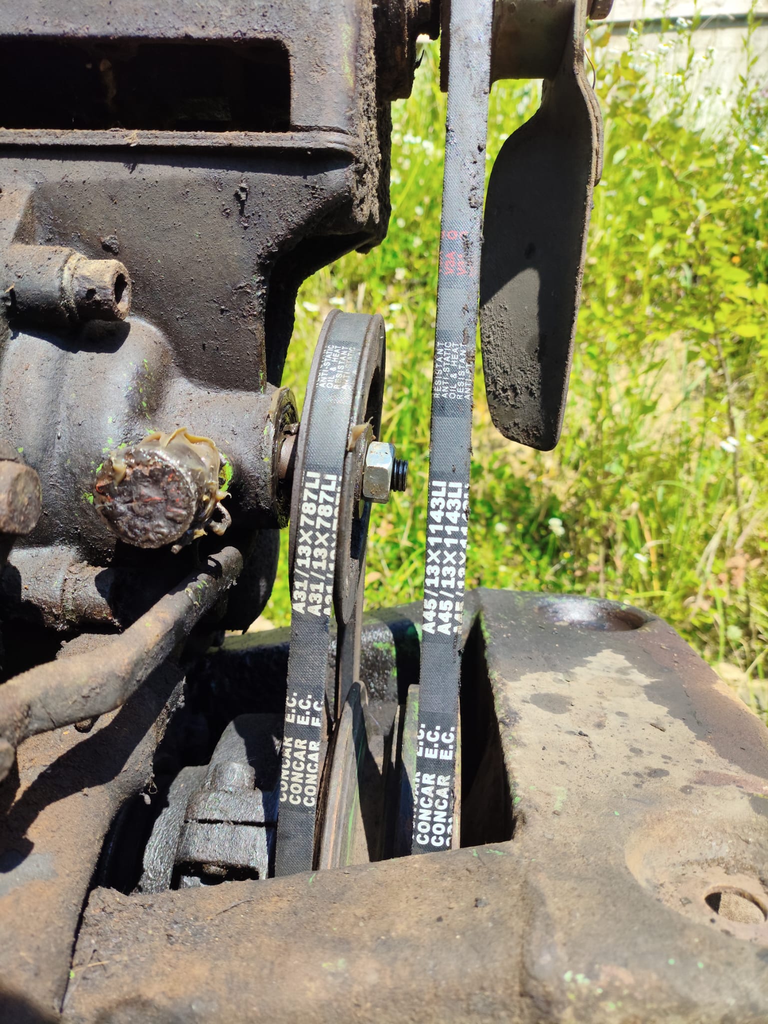

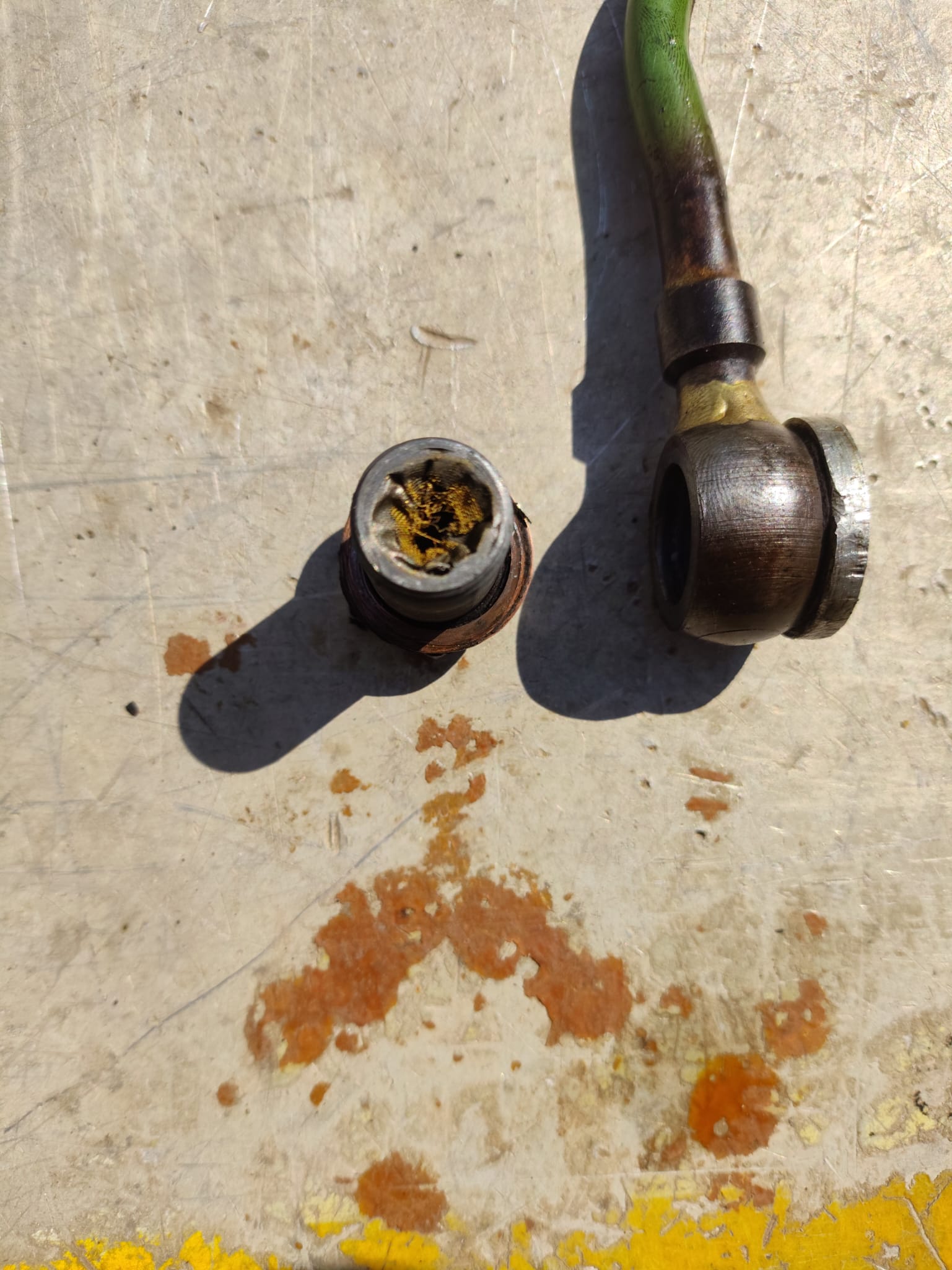

Bisher, den Dieselfilter zerlegt, gereinigt, Einsatz bestellt. Heute dann noch die Leitung Filter - Einsprizpumpe entfernt und da war das erste Problem gefunden. Filtersieb in der Holschraube total zerbröselt, die Teilchen hat es wohl in die Pumpe gespült. Wäre auch eine Erklärung für: "... ist damals ausgegangen und nicht mehr gestartet ...". Hoffentlich ist es kein kapitaler Pumpenschaden. Mal schauen ob es sich irgendwie rausspülen lässt, ohne die Pumpe total zu zerlegen. Theoretisch könnten die Reste des Filters jetzt überall zwischen Ansaugventil und Einspritzdüse hängen. Übrigens sind die Keilriemen bei mir nicht die 800mm und 1120mm sondern LI787mm LI1143mm.
Dateikommentar: Keilriemen
IMG-20240626-WA0001.jpg [ 461.72 KiB | 6716-mal betrachtet ]
Dateikommentar: Holschraube mit zerbröseltem Filtereinsatz
IMG-20240626-WA0000.jpg [ 293.58 KiB | 6716-mal betrachtet ]
