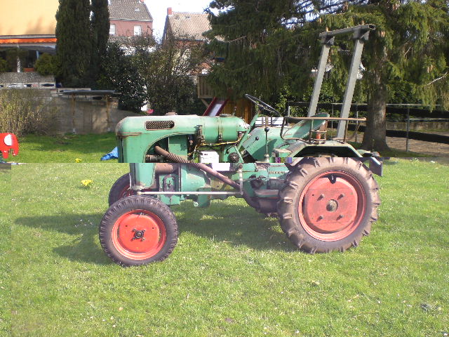

Wie schon in meiner Vorstellungsmail beschrieben habe ich meine ersten Traktor-Fahrübungen vor 60 Jahren mit einem Normag machen dürfen ... das Modell ist leider nicht mehr ermittelbar.
Mich hat die Zweitakt-Technik fasziniert, und somit steht jetzt ein K13a daheim. TÜV hat er im Juni neu bekommen.
Die Bilder zeigen den "Erwerbszustand" , Lampen hinten und vorn werden noch umgebaut..hat jemand einen Tip wo man die runden Lampen (110 oder 130 mm) mit einem 45 Grad Anschluß bekommt?
Die Sitzbank ist auch ganz fürchterlich, neuer belüfteter Öleinfülldeckel liegt schon parat, ebenfalls neues Motor- und Getriebeöl (SAE30 bzw, SAE90)...der letzte Besitzer hat ihn geerbt und weiss nicht was eingefüllt wurde.
Beim Bergabfahren springt manchmal der 5 Gang raus...da werde ich wohl mal ins Getriebe schauen müssen. :oops:
Das aktuelle Getriebeöl ist etwas 'überfüllt', glasklar und dünn wie Wasser...?
Die Räder sind so dreckig weil ich im Wald direkt mal die Steigfähugkeit und die Differntialsperre testen musste ... habe schon ein paar Stunden Spaß mit dem Kurzen gehabt :-)

K13a.jpg [ 150.99 KiB | 27987-mal betrachtet ]
K13a hl.jpg [ 868.83 KiB | 27989-mal betrachtet ]
K13a vs.jpg [ 642.8 KiB | 27989-mal betrachtet ]
