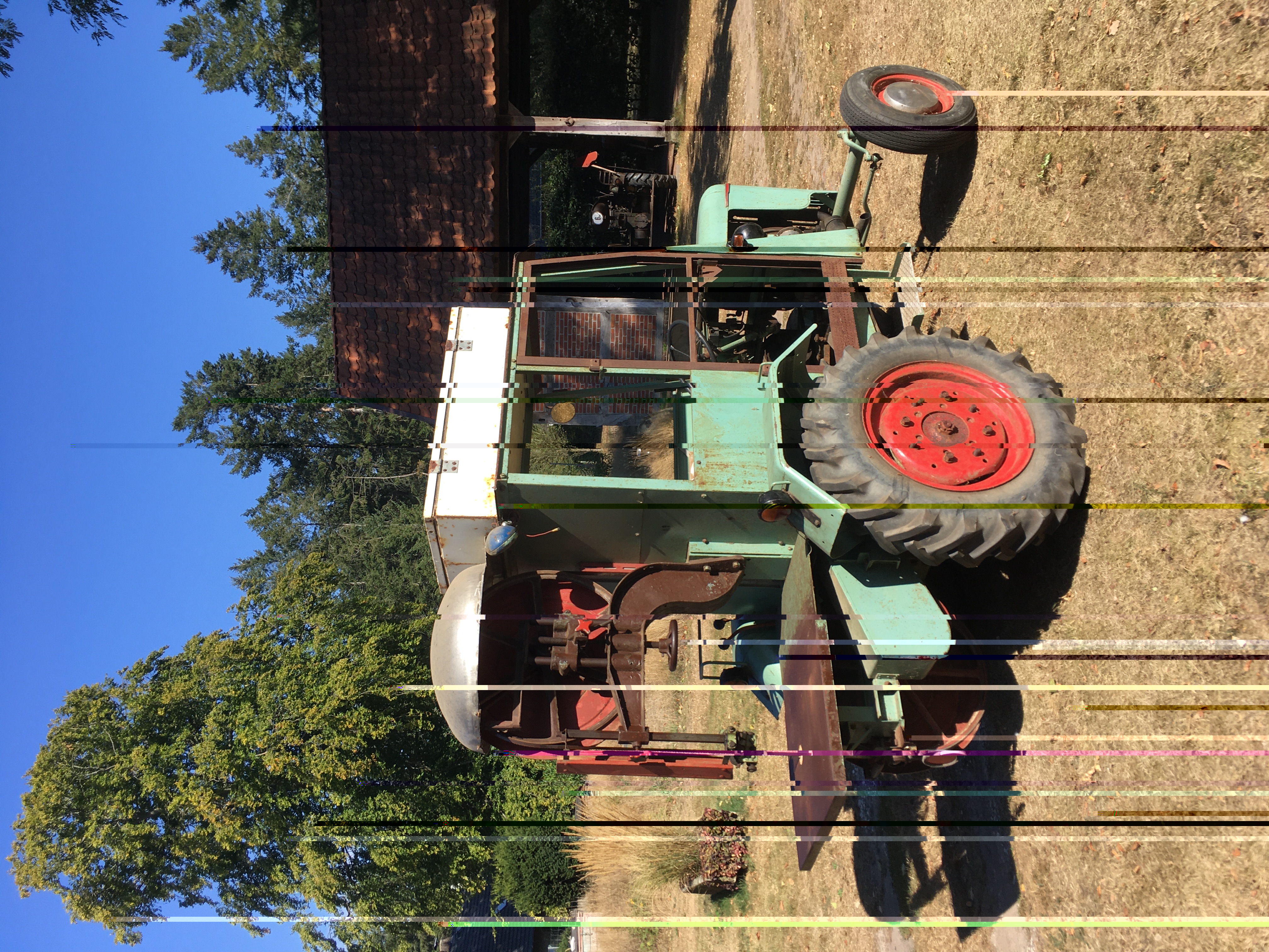

möchte mich nach längerer Pause wieder einmal melden und eine selbstfahrende Arbeitsmaschine vorstellen, die ich vor zwei Jahren aus der Nähe von HH geholt habe. Achsen,Getriebe und Blechteile sind von einem C 10, jedoch werkelt unter der Haube ein 6 PS Güldner. Die Bandsäge kann auch mit einem E.-Motor angetrieben werden, der unter dem Claas-Schwingsitz steckt. Alles funktioniert und sorgt für die ofengerechte Holzwerbung. Kennt jemand den genialen Konstrukteur oder die Herkunft dieses Unikates?

den Hersteller kenne ich nicht. Üblicherweise wurden diese Maschinen von regionalen Maschinenbau-Firmen, Schmieden oder Handwerksbetrieben "nach Maß" angefertigt.
Dass dort ein Güldner-Motor verbaut ist, muss ja nicht von Anfang an so gewesen sein ;)
Gerade im C10 ist ja mit dem Faryman ein typischer Standmotor verbaut, der sich relativ leicht durch einen anderen Typ oder ein anderes Fabrikat ersetzen lässt.
Aufschluss hierüber könnte lediglich das Typenschild des Traktors liefern, falls es noch vorhanden ist...

Danke für Deine freundliche Info. Der kleine Güldner lässt sich deutlich leichter ankurbeln als der Faryman! Und seine 6 PS reichen für die Säge völlig. Das Getriebe ist blockiert, nur der erste Gang und der Rückwärtsgang lassen sich auf L/S einlegen.
