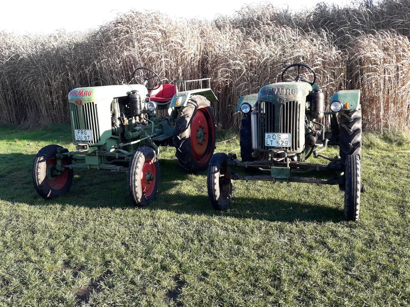

Es ist vollbracht mein zweiter F16 läuft wieder, nach einer technischen Komplettüberholung.
Vor anderthalb Jahren habe ich angefangen in Stück für Stück zu zerlegen und jetzt am Wochenende Stand der erste Probelauf an. Das ist schon echt ein befriedigendes Gefühl :D :D

Ich werde die Tage nochmal am Rechner gucken ob ich ein paar mehr Bilder finde
aktuell habe ich leider nur das von Samstag wo meine beiden nebeneinander stehen
Achja der überholte ist der rechte auch wenn es optisch wohl anders aussieht aber das ist so gewollt :D :D

Ach Glückwunsch! Und schau an mit Osnabrücker Nummer! Dadurch ist mir erst aufgefallen, dass bei dir im Profil Bramsche steht. Das ist ja garnicht so weit von mir entfernt ;)
Aber Glückwunsch zum Testlauf, das befriedigende Gefühl kenne ich auch ;)
Halt uns gerne demnächst mit Bildern auf dem Laufenden
