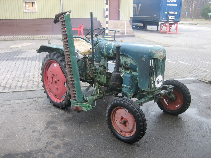

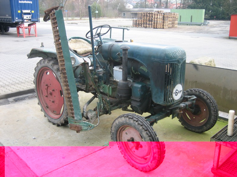

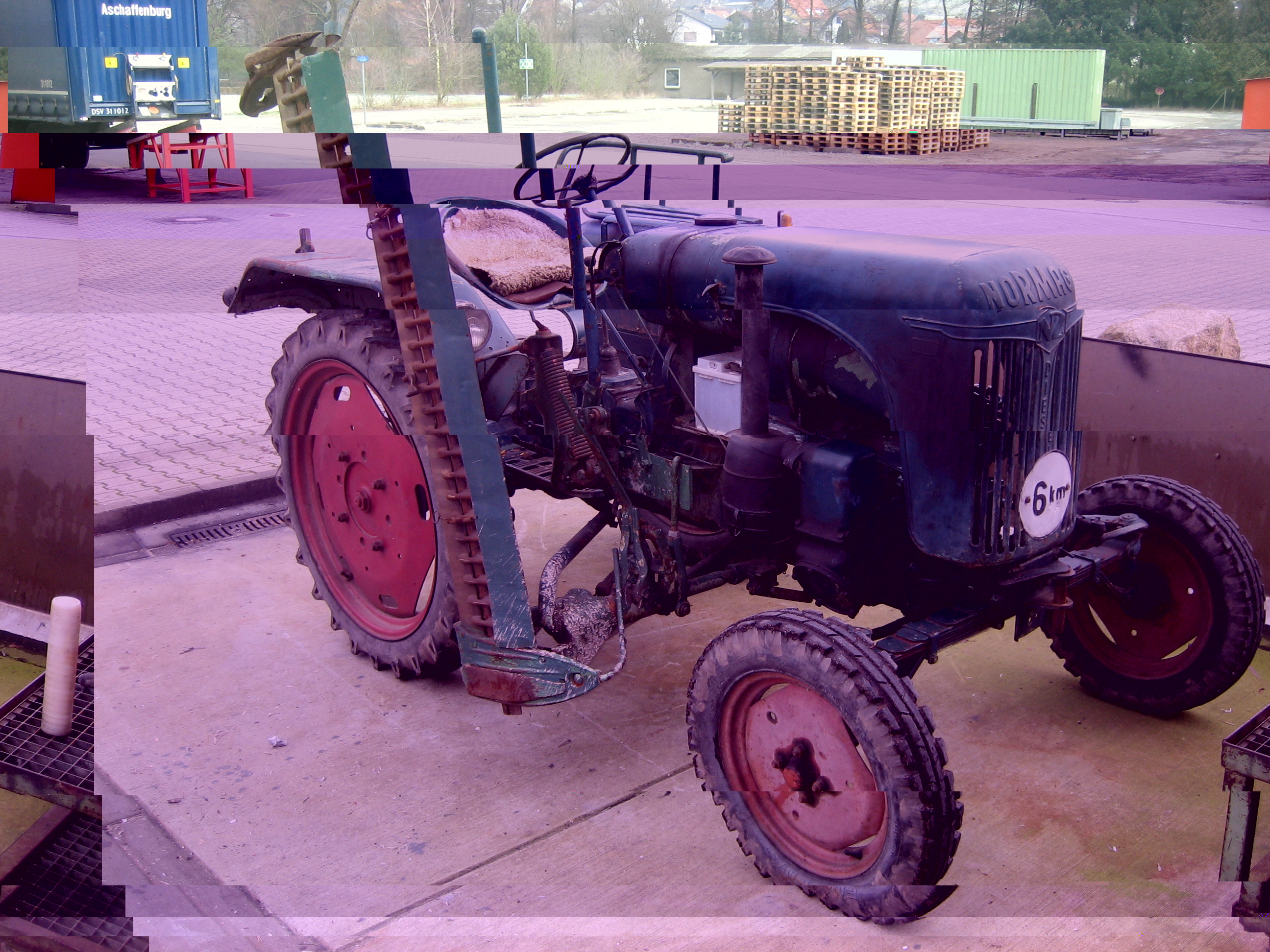

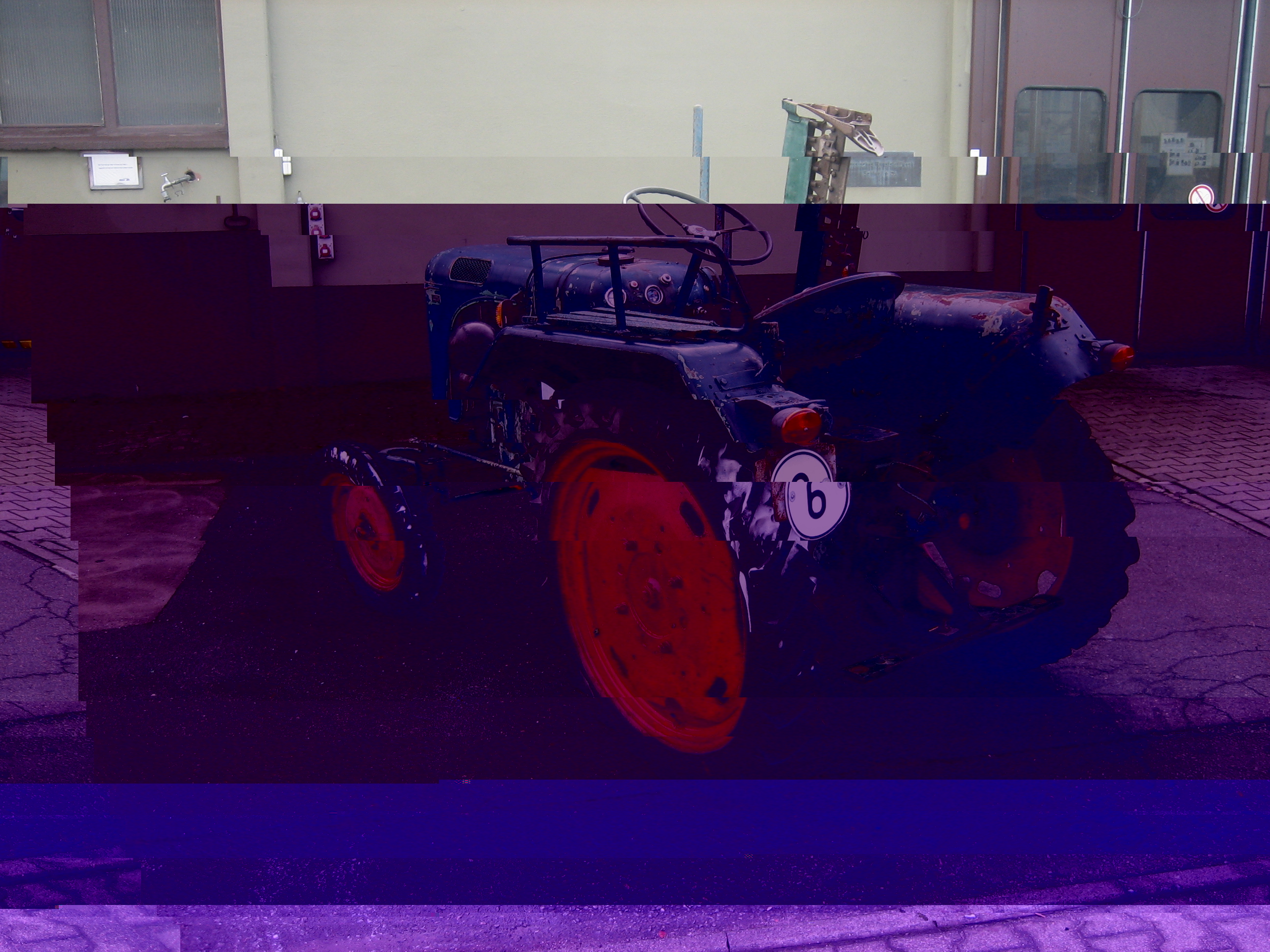

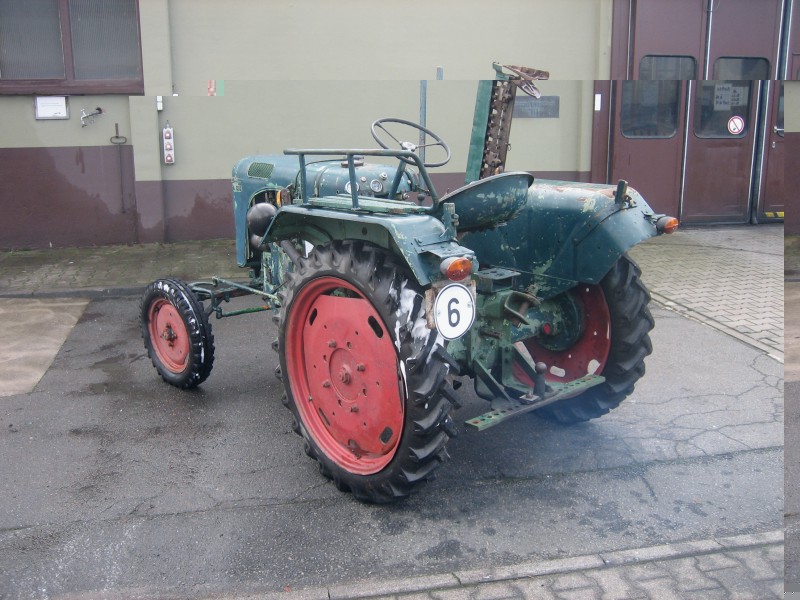

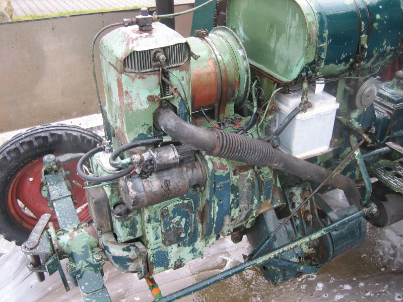

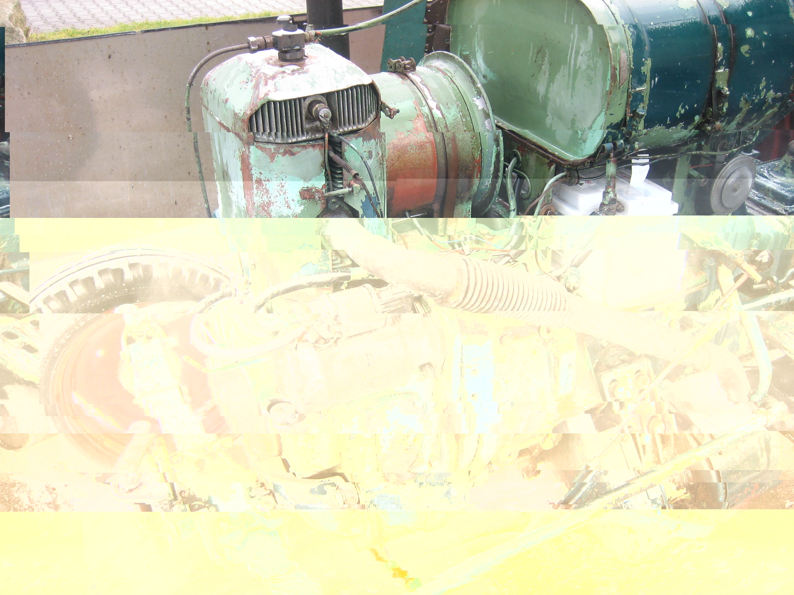

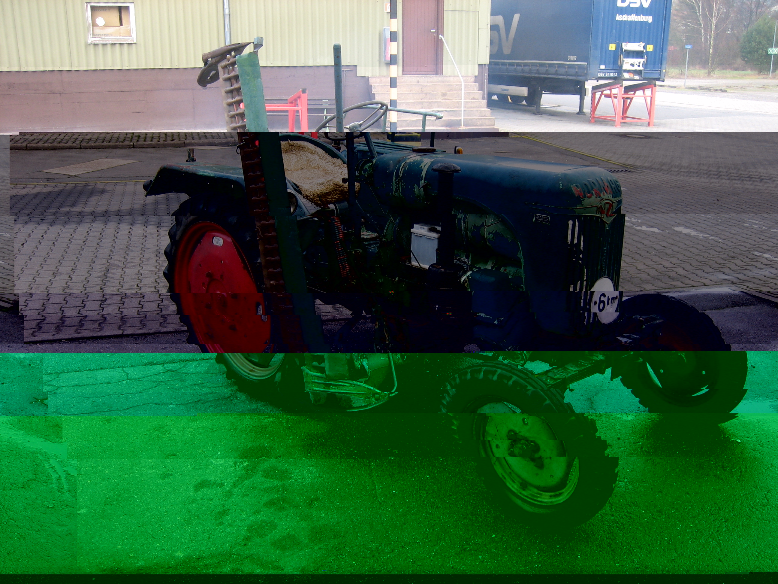

Ich bin ja jetzt auch schon länger am Basteln und möchte nun auch mal ein paar Bilder von meinem K12a einstellen. Habe ja Probleme mit der Drehzahl und auch der Kopfdichtung, aber das wird schon noch werden. Bin gestern mal zu meinem Arbeitgeber gefahren und habe den Normi mal abgedampft. Die 4km Fahrt war zwar etwas langsam, da er nicht richtig hochdreht und keine Leistung hat, aber es war schon super überhaupt mal mit zu fahren. Bekam das Grinsen kaum aussem Gesicht.
Derzeit hat er noch einen Tannengrünen anstrich, aber nach dem Reinigen hängt die schon ganz schön ab.
Vom Ölen her sieht es ganz gut aus. Undicht nur am Reglerdeckel, Ölstab und am Öleinfülldeckel.
Hat einer von euch evtl. noch einen Öldeckel oder einen Nachbau ?
Als nächstes nehm ich die Kopfdichtung in Angriff, dann seh ich weiter.

Dateikommentar: und noch mal sauber
IMG_4673.JPG [ 2.55 MiB | 17418-mal betrachtet ]
Dateikommentar: beim putzen
IMG_4662.JPG [ 2.65 MiB | 17418-mal betrachtet ]
Dateikommentar: sauber aber scheckig
IMG_4669.JPG [ 2.64 MiB | 17418-mal betrachtet ]
Dateikommentar: vorm reinigen
IMG_4657.JPG [ 2.49 MiB | 17419-mal betrachtet ]
