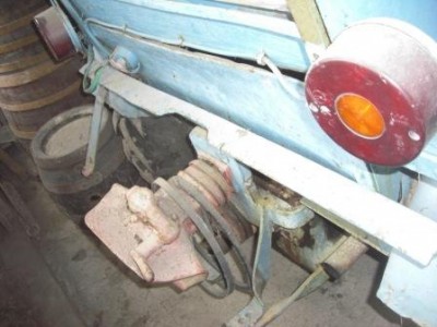

Hallo liebe Foren Freunde,
Ich bin hier neu und habe gleich einige Fragen.
Vorher aber zur Sache: Ich habe einen NG22 BJ. 1942 von meinem Vater geerbt. Er leistete uns immer wertvolle Dienste bei der Heuernte und auch sonst.
Seit der Wende wurde der Traktor kaum noch bewegt. Er steht nun ca 20 Jahre in der Scheune.
Mein Vater hat ihn immer ankurbeln müssen, da der Anlasser nie richtig funktionierte, aber mit Kurbeln sprang er prima an. Ich selbst hatte den Bogen aber nie raus, -war wohl noch zu jung.
Mittlerweile scheint die Elektrik völlig vergammelt denn auch mit Fremdstarten zuckt er nicht mehr. Die Verkabelung müsste sicher sowieso erneuert werden.
Immerhin dreht der Motor noch. Der Kühler ist aber auch leck.
Ich dachte schon mal daran ihn zu verkaufen denn zum arbeiten habe ich meinen PorscheAG22 aber es täte mir leid um das gute Stück und er steht ja sicher und trocken.
Je nach Aufwand und Kosten werde ich ihn früher oder später wieder zum laufen bringen. Dazu meine Fragen: Auch wenn ich ihn eh behalten will, würde mich mal interesieren was der Tracktor wert ist.
Wo würdet ihr anfangen, also was zuerst in Angriff nehmen?
Meine Schlosserischen Fähigkeiten sind ehr bescheiden, ich kam beim Neuaufbau meines Motorrades(TS250) schon an meine Grenzen.
Gibt es gar jemanden der sowas macht?
Ich hoffe das ich die Bilder hochladen kann, dann bekommt ihr ja einen ersten Eindruck.

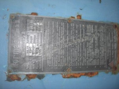

Ich habe mir erlaubt aus deinem NG20 einen NG22 zu machen, denn es ist ein NG22 ;)

was auch nicht schlecht wäre , wären Bilder !
Du hast ja welche schon hier eingestellt , aber die ersten zwei und das letzte sind
etwas zu klein um Details zu sehen !
Wenn du da Probleme hast , einfach mich fragen , kann dir dabei helfen !
Aber auch ein schickes Teil was du da hast , verstehe das man sowas nicht einfach verkaufen kann.

Überhaupt: Hatte der Traktor Blinker oder sind das nachträgliche Anbauten. Die Farbe ist natürlich auch nicht original, kriegt man raus wie die war? Wie würdet ihr vorgehen? Teile strahlen und lackieren oder pulvern oder macht man sowas in der Treckerszene ehr nicht. Der Motor und Auspuff bleibt sicher in der Metallfarbe (wenn die wieder hinzubekommen ist) oder war da was farbig?
Könnt Ihr sagen was an dem Traktor überhaupt alles nicht original ist und ob man das ändern sollte und kann? Von den Rückleuchten weiß ich das die Made in GDR sind, von den Blinkern vermute ich es. Die Hinteren Reifen sind wahrscheinlich vom Fortschritt Mähdrescher aber die finde ich ganz ok.
Die Ackerschiene fehlt, aber falls die nicht mehr irgendwo rumliegt kann man sowas sicher machen.
"Original" ist immer ein Kompromiss, wenn du ihn wieder für die Straße zulassen willst.
Die Rückleuchten und Blinker gibt's sicher in passender 8-)
During hat geschrieben:
Wenn du sie findest ist's gut, ansonsten hat vielleicht jemand eine übrig oder gibt dir die Maße zum Nachfertigen ;)

Wegen der Farbe , wenn ich an Hand der Bilder das richtig gesehen habe , ist auf der Innenseite des Kühlers der Rahmen noch mit einem grün ?!?!
Auch das Armaturenbrett sieht ja aus als wäre es in einem grünton ?
Wenn du es genauer wissen willst , dann an einer Stelle mal leicht abkratzen, meist kommt da der originale Farbton raus.
Oder du läßt ihn so , bissl putzen und dann nur konservieren !
Ansonsten ein wirklich schönes Schätzchen !
