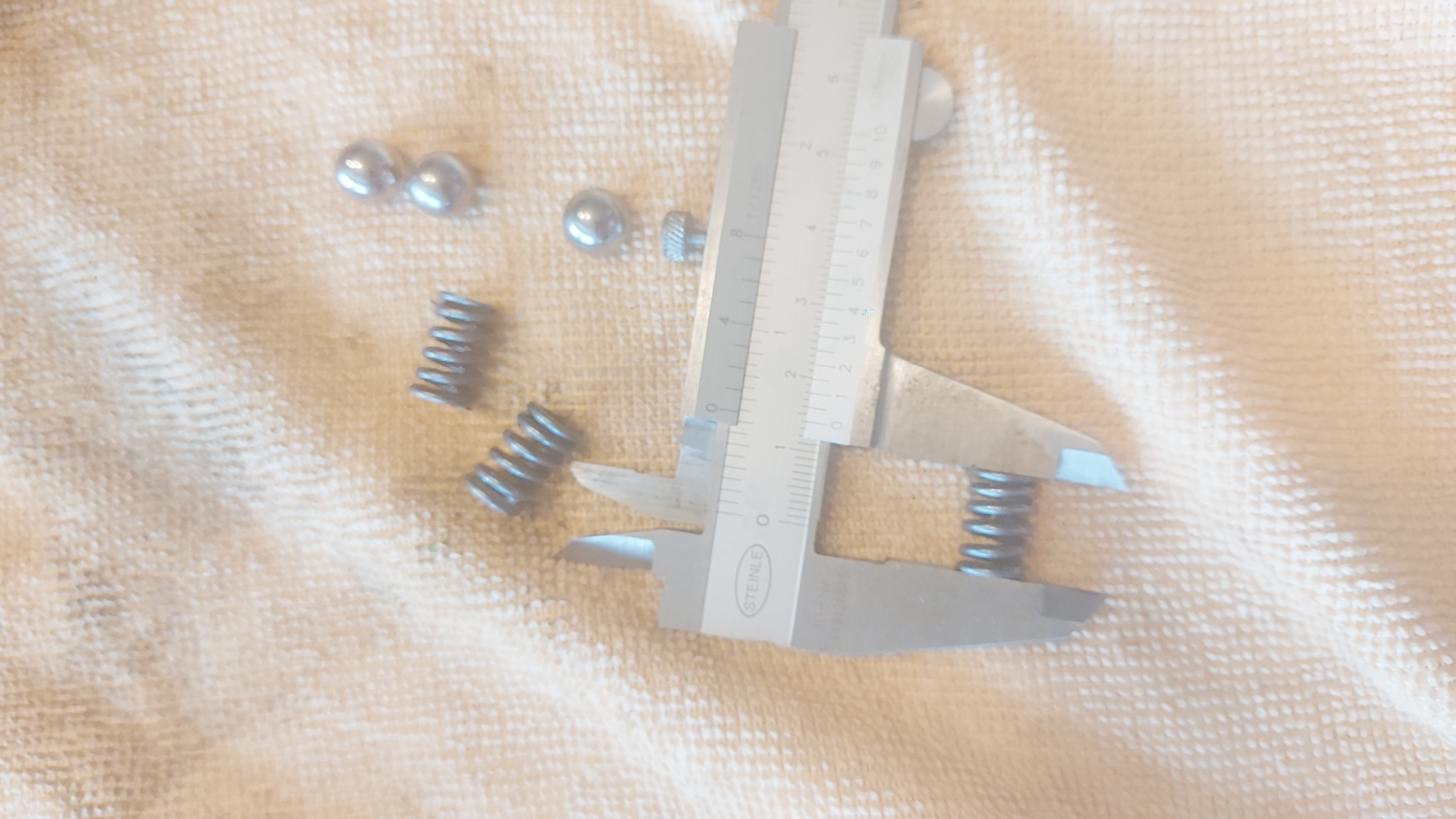

Kugeln und Feder sind draussen...2 Federn sind 14,2mm lang, die dritte hat 15mm.
Bei den allgemein bekannten Händlern habe ich keine passende gefunden.
Hat jemand die Rastfedern im Getriebe schon mal ersetzt und kann mir einen Tip geben wo er welche beschafft hat...sonst muss ich improvisieren

Nabend,
versuch's doch mal hier:
https://www.kleinanzeigen.de/s-anzeige/ ... 5-276-5952
oder du legst Passscheiben 0,8 mm darunter
