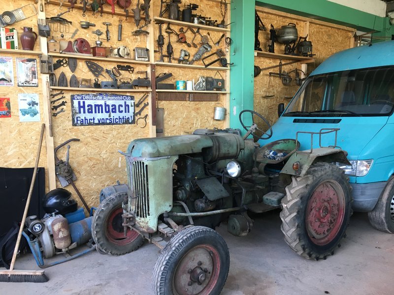

Beitrag Re: NG16 mit einigen fehlteilen
So da steht er erstmal ...
Lg Leon
D0F3399F-7BCA-4A51-9F3B-6FEF41AE3E5A.jpeg [ 2.81 MiB | 20905-mal betrachtet ]
Hallo wo steht er (Normag) Grüß josef (sepp)
Freitag 29. Mai 2020, 23:53
JosefF hat geschrieben:
Ich vermute mal in einer Halle und wartet auf die fehlenden Teile 8-)
Samstag 30. Mai 2020, 00:18
Moin, genau so ist es.
Steht bei mir trocken in der Halle bei seinen Artgenossen.
Ganz artgerecht ist die Haltung zwar nicht, da er unter den anderen Marken von denen ich fast immer 2 Exemplare habe alleine da steht. Aber das kann sich ja noch ändern.
:D :D
Lg Leon
Hallo Josef,
wenn ich die Postleitzahl richtig interpretiere steht das gute Stück zwischen Neustadt / Weinstraße und Landau / Pfalz
