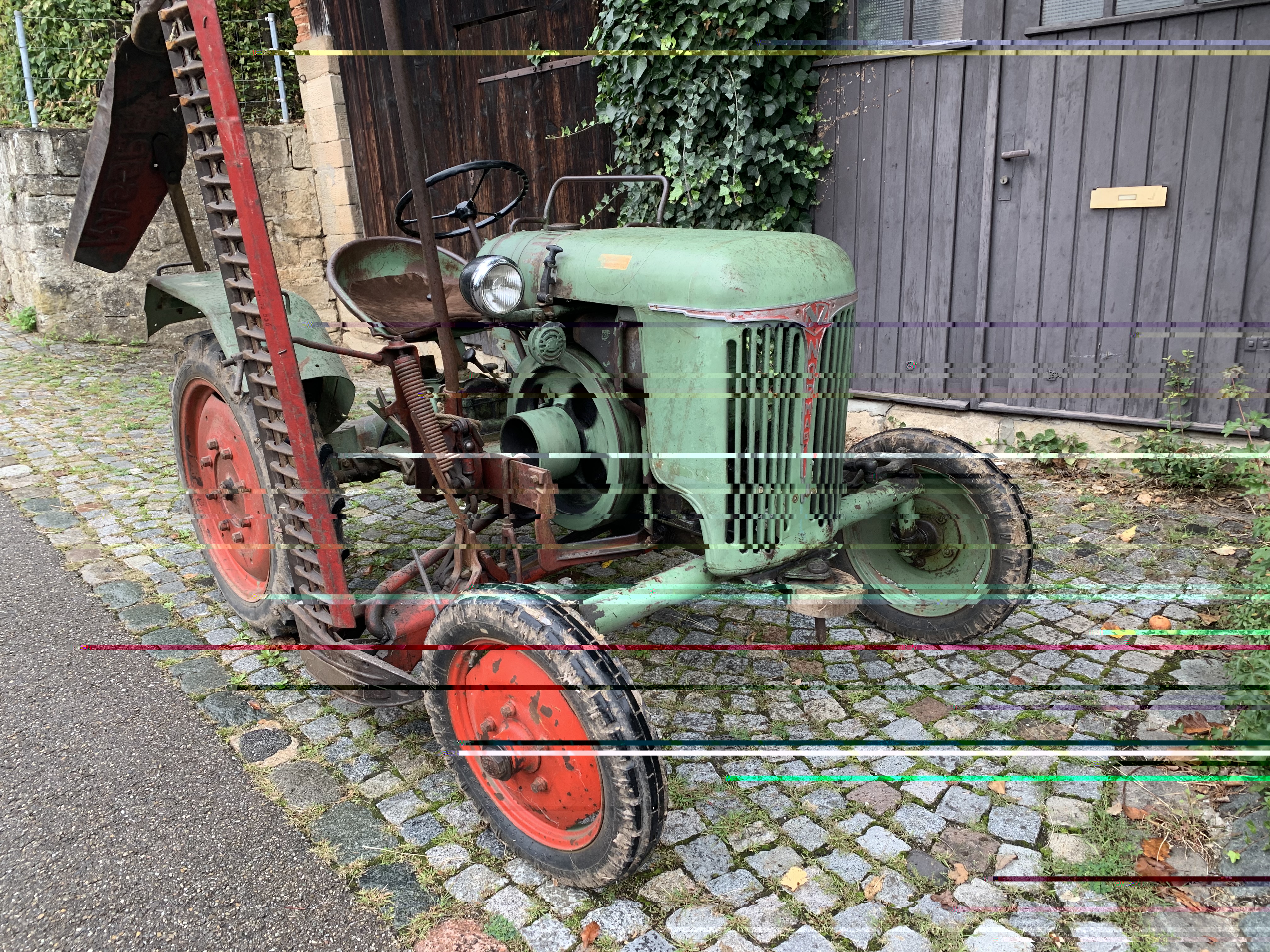

ich melde mich zurück, allerdings mit einem neuen Profil, da ich für das andere leider keine Zugangsdaten mehr habe.
Es sind mittlerweile ein paar Jahre vergangen, zuletzt hatte der Schlepper 2015 Tageslicht gesehen, heute war es mal wieder soweit.
Was ich heute gemacht habe:
- Reifen aufgepumpt
- neuen Diesel getankt
- Ölwechsel
- System entlüftet
- Motor vorgeölt
Er ist tatsächlich aufs erste Mal angesprungen und einwandfrei gelaufen, so als wäre nichts gewesen.
Ein paar Meter bin ich auch noch gefahren, bevor er aber länger bewegt wird muss aber erst noch ein bisschen was gerichtet werden. Unter anderem braucht er neue Reifen, die Bremsen müssen gemacht werden und die Elektrik sowieso.
Der Plan ist nun, den Schlepper im Winter wieder fit für die Anmeldung zu machen, laut den alten Kennzeichen war 1971 die letzte HU.
Bevor das geht, muss ich allerdings die Papiere finden, die Suche war bislang leider erfolglos. Den Kaufvertrag von 1952 sowie das originale Normag-Scheckheft habe ich allerdings gefunden. :D
Zwei Fragen abschließend:
Wo ist denn beim C10 die Fahrgestellnummer eingeschlagen?
Wie viel Getriebeöl passt in das Getriebe?
Grüße
Christoph

Hallo die fahrgestellnummer von deinem Normag ist unter dem sitz rechts und ist sechsstellig und beginnt mit 250 001. Zur frage zwei ist SAE90 und ca.18lit öl Gruß Josef(sepp)

Ergänzend dazu: SAE 90 bis max. GL3 !!
