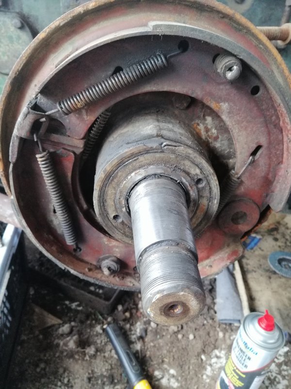

Hallo Schrauber,
die erste Bremstrommel hab ich halbwegs gut abbekommen. Also mit Kranösen auf die Stehbolzen geschraubt Abzieher und Rostlöser ging es. Nun hab ich die Bremsbacken samt Beläge fast gereinigt und zum Einbau fertig. Um mir jetzt unnötigen Ärger und bastelei zu ersparen wäre meine Frage, ob es da evtl eine Reihenfolge, Trick et wie ich alles wieder an seinen Platz bekommen. Eine weitere Frage wäre, ob schon mal jemand die Bowdenzüge für die Bremse ausgewechselt hat. Ich habe vor mir neue machen zu lassen und es wäre interessant zu wissen ob jemand schon mal Erahrungen gemacht damit.

Wichtige Sache dabei, war es denn auch ölig? Eigentlich hast du hier immer ölige Probleme, weil entweder der Simmerring undicht ist und/oder das dazu gehörige Einschraubgewinde. Wenn du das so weit offen hast solltest du das unbedingt vorher in ordnung bringen.
Was die Backendemontage und -montage angeht habe ich einfach nur von jedem Schritt Bilder gemacht, damit ich mir immer wieder ansehen konnte wo alles hin kommt. Als erstes die beiden Zugfedern oben links ab. Dann die beiden Haltedruckfedern, die die Backen an Ort und Stelle halten. Dann kannst du beide als zusammenbau abnehmen. Bei den Zugfedern immer ser vorsichtig sein, wenn die abflitschen kann das ekelhafte Macken im Gesicht geben. Am besten geht der ganze Bums zu zweit.
Bowdenzüge hab ich im Internet alle Bauteile bestellt unter Bowdenzug24 (ich bekomme keine Provision), alle Einzelbauteile so wie sie auch jetzt verbaut waren und habe sie mir denn selber zusammen gebaut. Da gibt es auch ein passendes Quetschwerkzeug. Man muss aber gut mit den Maßen aufpassen, ich habe auch was verkehrt gemacht und musste zwei mal bestellen, billig ist das nicht... Nebenbei, wie hast du das mit den Zügen und den Kotflügeln gemacht? Die gehen ja eigentlich durch die Löcher im Kotflügel durch, das habe ich auch verkehrt gemacht...

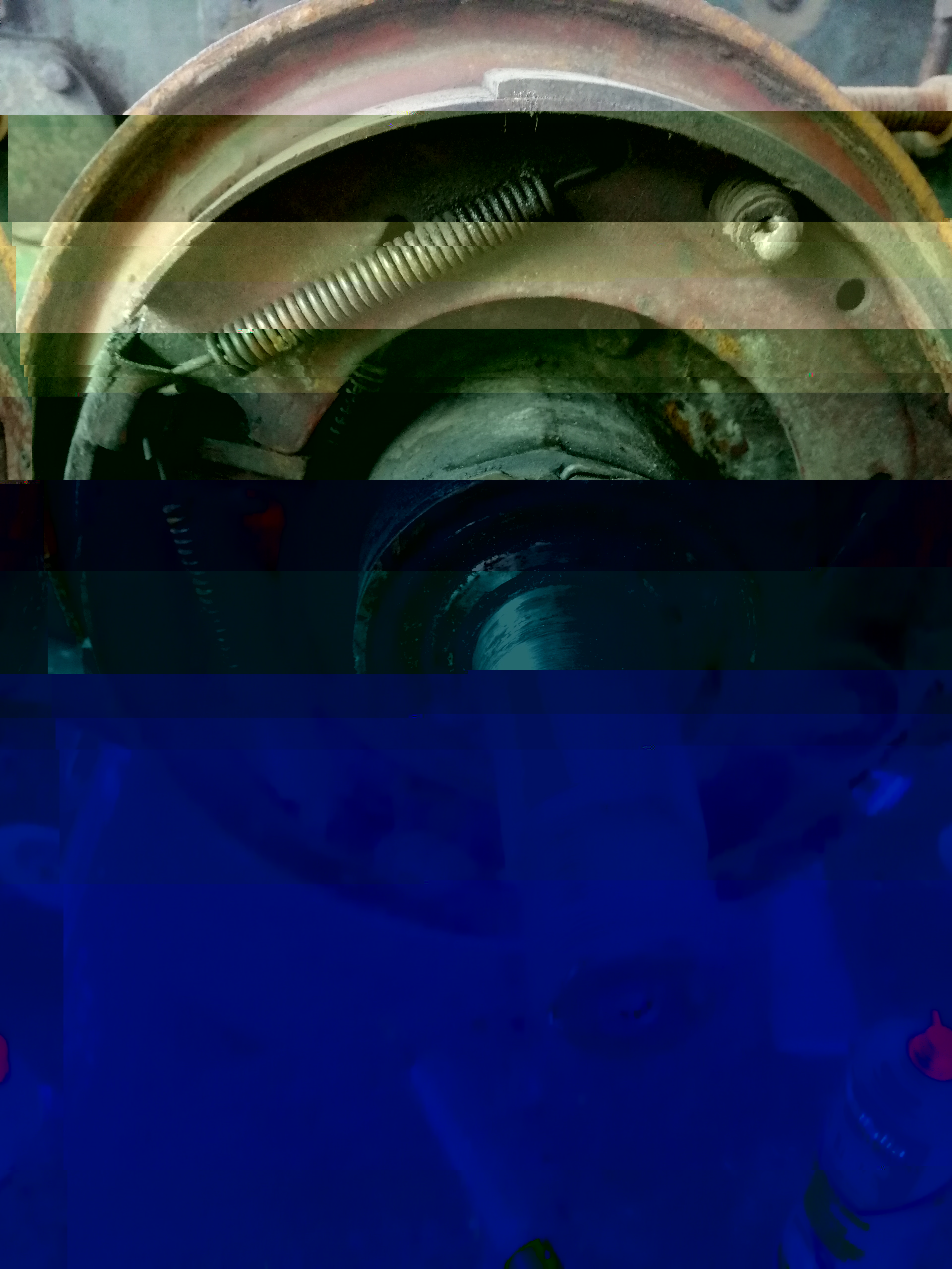

ich hab mal ein Foto Besagter Splinte und Federn eingestellt bei denen mir doch Zweifel aufkommen, da sie sich wohl irgendwie in die Löcher einarbeiten. Ich werd jetzt einfach einen Test machen, Seilzug abschneiden Federn und Splinte rein sehen was passiert. Übrigens war der Tipp zu dem Bowdenzug Hersteller klasse da kann man anrufen dem erklären was man will und er gibt Tips für die Bestellung. Danke für den Tipp ;)

Hm Ludger, ich kann das leider immer noch nicht so richtig verstehen was du mit den Splinten meinst. So wie es auf dem Bild aussieht ist es eigentlich alles richtig so. Die Bremsbacken bewegen sich ja in alle Richtungen bei der Betätigung, daher brauchen die Splinte auch eine Menge Luft im Langloch in alle Richtungen.

das Problem mit den Splinten bzw den Federn bestand darin, dass sich die Federn in die Langlöcher gedrückt haben da keine U-Scheibe bzw nur normale U-Scheiben unterlegt waren. Die U-Scheiben sollten nach meiner Meinung so groß sein, das sie nicht in die Langlöcher rutschen bzw gedrückt werden. Die rechte Seite hab ich nun fertig mit neuem Zug.
