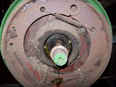

Hallo Normagfreunde,
melde mich nochmal mit der dringenden Bitte um Eure Hilfe. Wer kann mir sagen, wo ich die Blechklammern herbekomme, mit denen die Bremsbacken arretiert werden? Eine ist gebrochen und ich kann deshalb die Bremse nicht zusammenbauen.
Auf dem angehängten Bild (habe ich hier im Forum gefunden) kann man die beiden Klammern links und rechts gut erkennen.
Über eine Rückmeldung würde ich mich sehr freuen.

Ja das Foto ist von mir, bei mir waren damals auch ein oder zwei kaputt, da haben wir uns selber was provisorisches gebastelt, is zwar nicht professionell aber hält ;)
