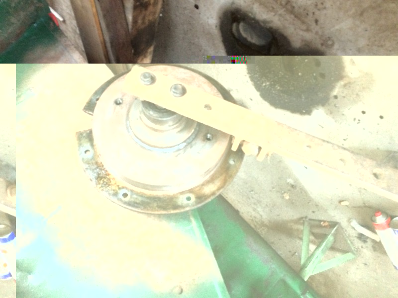

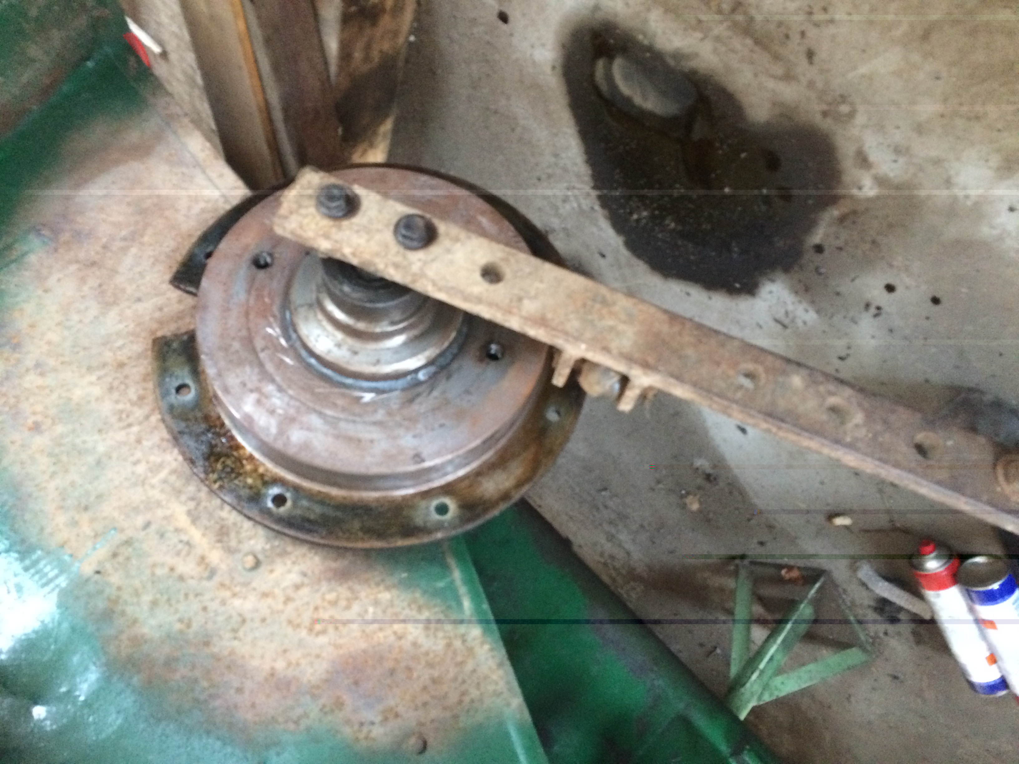

das vernieten ist kein Problem hab selbst eine Nietmaschine da. Dachte nur vielleicht ist irgendwo etwas passendes zu bekommen was ziemlich auf die Backen passt. Aber dann wird ich was anpassen.
Übrigens wenn mal wieder einer Probleme hat die Bremstrommel runter zu bekommen hab da eine interessante Idee gehabt, hat auch funktioniert man muss nur aufpassen das man genug Gewinde in der Trommel zur Verfügung hat und mit Unterlegscheiben ausgleichen. Und ein bisschen Gefühl brauch man auch das Gewinde ist ja nur einmal da!! :D :D :D :D :D
Natürlich nicht besonders professionell hat aber funktioniert.
