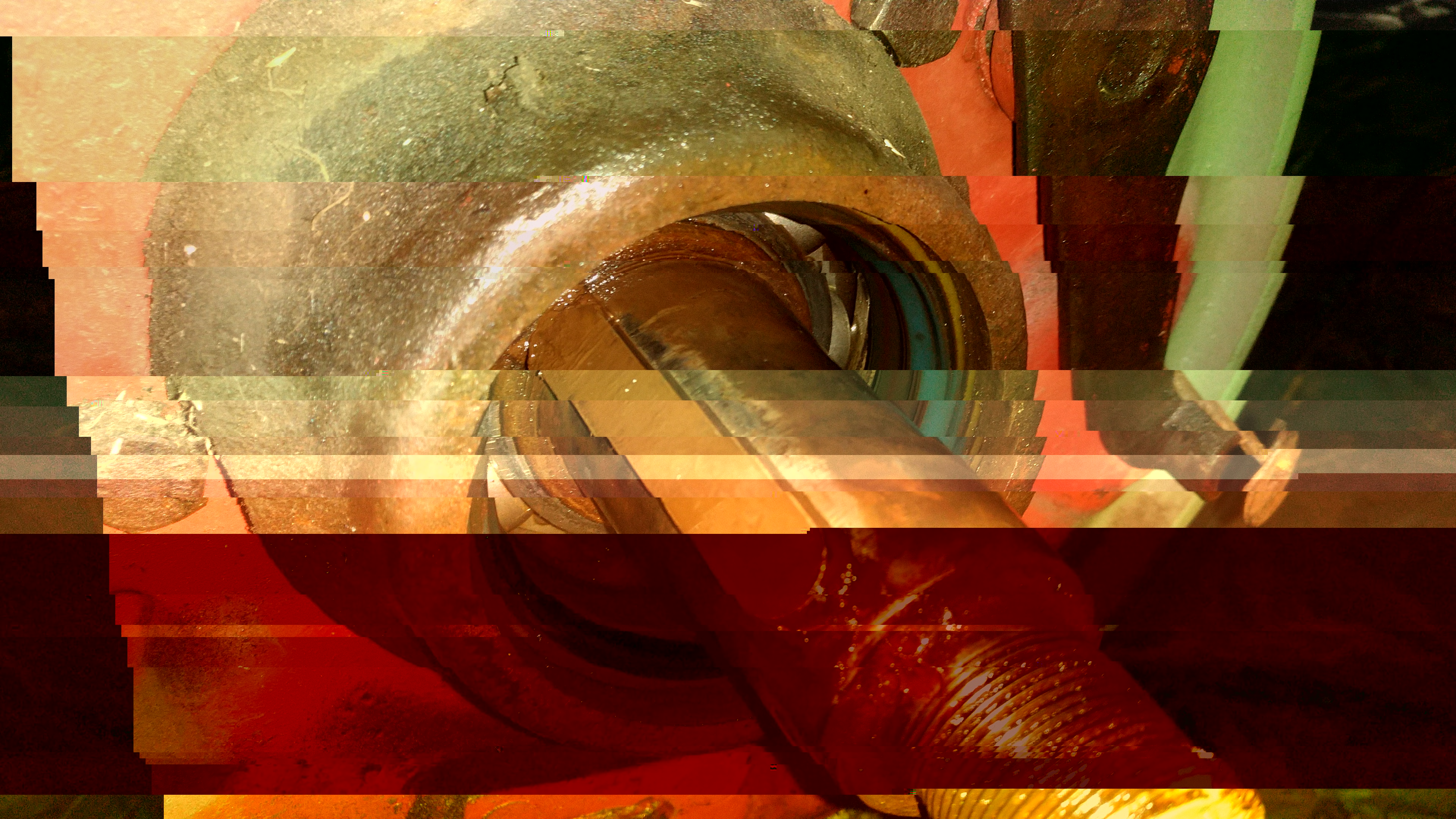

Moin Christoph,
ja das die unterschiedliche Innenmaße haben, passt. Das Lager sitzt auf der Welle und die RWDR auf der Bremstrommel. (Siehe Fotos)
Nur weiß ich leider nicht die Maße vom Lager. Die vom RWDR passen.
Gruß Timo

Moin Christoph,
ein Lager 6310 hat die Maße 50x110x27
https://www.ekugellager.de/?gclid=EAIaI ... &PageNum=0
Eine Abdichtung zwischen Bremswelle und Bremstrommel sehe ich nicht in der ETL :?

Moin Christoph,
Ah ok, danke. Da hatte ich gar nicht dran gedacht.. :oops: So macht das natürlich Sinn mit den unterschiedlichen Maßen. :lol:
Schade.. Das die Maße der Dichtringe passen, wusste ich aber eine Bestätigung der Maße vom Lager wäre top gewesen. Aber im Zweifelsfall wird halt erst auseinander gebaut, geguckt und dann bestellt. Dauert dann halt länger. Aber trotzdem danke ;)
Jo, dass habe ich auch im Netz gefunden. Es ging mir nur darum, dass "Alfred60"
100x50x27
und nicht 50x110x27 angegeben hat. Das passt halt nicht zum 6310.. :?:
Vielleicht ein Tippfehler? :?:
Danke, auf die Idee mal in die ETL zu gucken war ich irgendwie gar nicht gekommen. :oops: :lol:
Dann hilft wohl auch hier nur "bei Gelegenheit auseinander bauen und nachgucken" :lol:

Hallo das lager ist in einen lagerdeckel wo die steckachse durchs lager gefürt wirt. Dagegen dreht die bremstommel in den simmerring wobei die bremse abgedichtet wirt .Der O-ring was ich mal in forum abgelessen habe ist 5,5x50 NBR70. Gruß Josef (sepp)

Noch als Ergänzung, die Trommel sitzt eigentlich so auf der Welle, dass zwischen Welle und Trommel kein Öl durch kommen kann. Bei einem Kumpel jedoch kommt das Öl tatsächlich an der Stelle der Passfeder durch. Warum das so ist konnte ich noch nicht raus finden.
Moin, dafür ist der von Josef genannte O-Ring (5,5x50 NBR70 oder 5x50 NBR70) gedacht. Dieser wird auf die Welle geschoben bevor die Passfeder aufgelegt wird.
Dann sitzt der O-Ring hinten am Lager an und wenn man dann anschließend die Bremstrommel auf die Welle schiebt, drückt sich der O-Ring zusammen und dichtet das Ganze ab.
Wahrscheinlich ist bei deinem Kumpel der O-Ring einfach verschlissen, gerissen oder fehlt komplett. Bei mir wurde er von dem Vorbesitzer durch Flüssigdichtpaste ersetzt. :?
