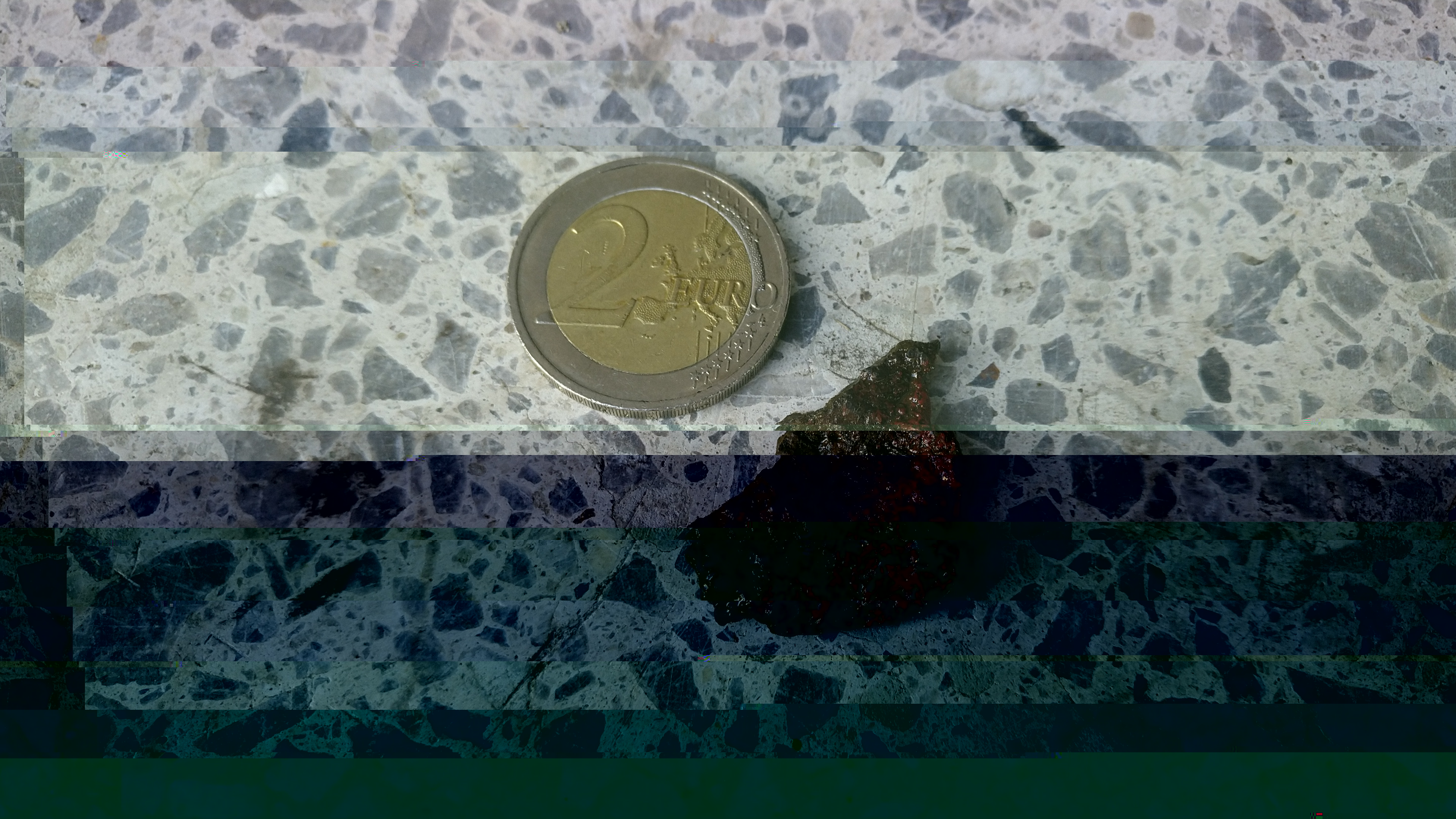

Wenn ich mir diese Menge an „Goldstaub“ in der einen Hälfte der Hinterachse anschaue, und auf der anderen Seite wird’s sicherlich genauso sein, dann kann ich mir kaum vorstellen, dass das alles Abrieb vom Schneckenwellenrad sein soll. Am tiefsten Punkt, da wo die Ölablassschraube am Differential eingebaut ist, wird sicherlich noch mehr zu finden sein. Wenn es tatsächlich Abrieb ist und man all das zusammenrechnet könnte eigentlich vom Schneckenwellenrad nichts mehr übrig sein.
Das muss meiner Ansicht nach eine andere Ursache haben. Unter Umständen Dreck oder Sand, der über die lange Zeit auf unergründlichen Wegen ins Innere des Getriebes / Achsantriebs gelangt ist, dort zusammen mit dem zähen Getriebeöl zu dieser Pampe zermahlen wurde und sich letztendlich an den tiefsten Punkten abgesetzt hat????
Oder habt ihr eine andere Erklärung?
Timo, du hast’s es doch so weit wie möglich herausgewischt. Fühlte sich das Zeug mit Messingspänen durchsetzt ölig oder sandig - ölig an. War da evtl. auch Wasser dabei? Was da so über den Rand des Achstrichters abläuft sieht mir nicht nach dickflüssigem Getriebeöl sondern eher nach einer Öl/Wasseremulsion aus.

Ja beide Seiten sehen gleich aus. Unten am Deckel ist tatsächlich kaum etwas vom Abrieb / Schlamm. Das meiste ist jeweils am ende jeder Achse. Diese sind in 3 "Kammern" unterteilt und in der letzten (Richtung Differenzial) ist schon deutlich weniger von den Rückständen zu finden. Den Deckel vom Differenzial werde ich am Wochenende mal abnehmen und genauer schauen. Jetzt habe ich bloß einmal mit dem Finger durch die Ölablassschraube gefühlt und mit dem Videoskop versucht Aufnahmen zu machen ... die sind allerdings nicht wirklich was geworden. Da konnte ich auf dem Display vor Ort deutlich mehr erkennen.
Ja es fühlte sich auf jeden fall Sandig / Ölig an. Wasser war gar nichts drin, als ich das Getriebeöl vor ein paar Wochen erneuert hatte, war soweit ich mich erinnern kann auch nichts drin ... maximal nen halber Teelöffel. Was mir aber auch schon aufgefallen ist, dass sich im Bereich der Differenzialsperre teilweise Rost gebildet hat ... vielleicht war der Deckel über der Sperre nicht dicht.
Das größte Teil was ich herausholen konnte, welches auf halber Länger der Achse klebte, war dieses:

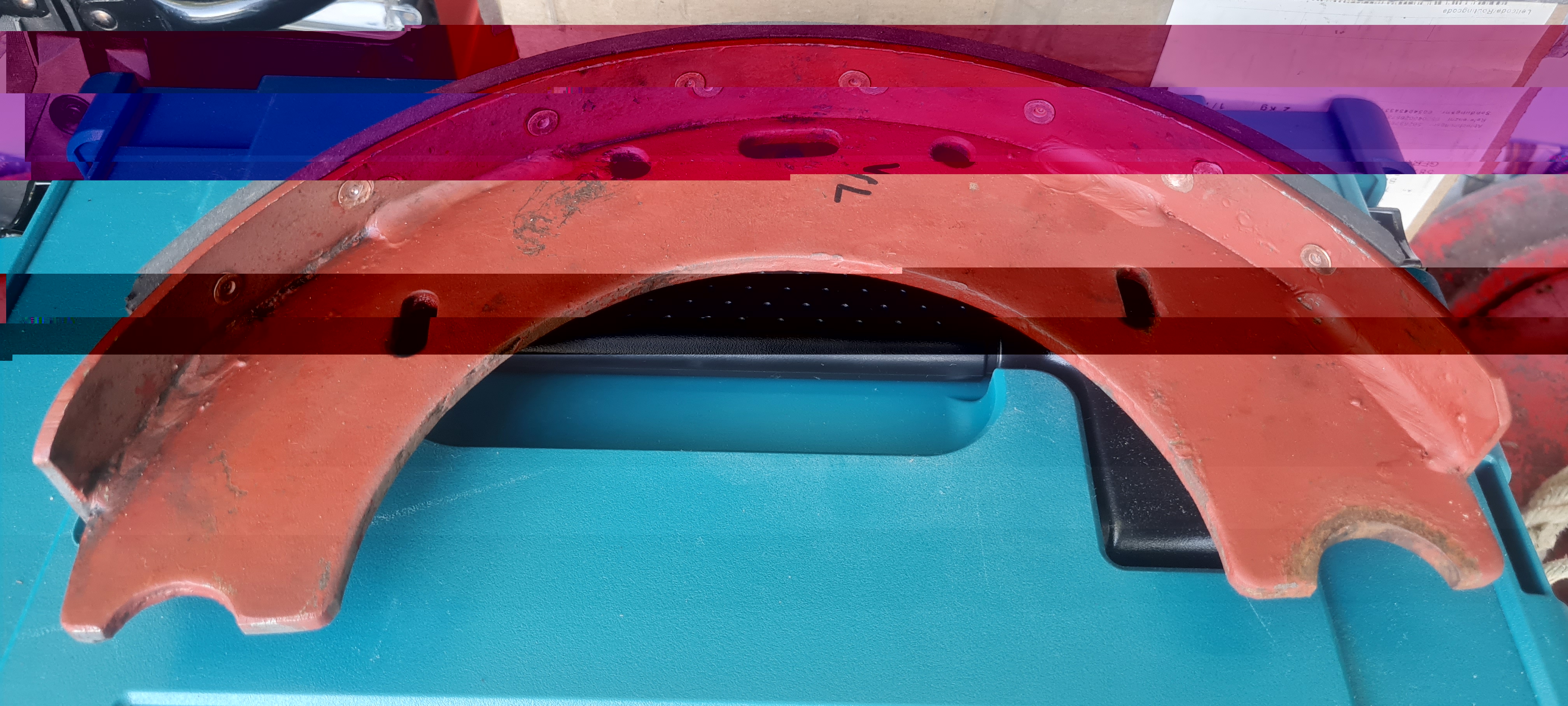

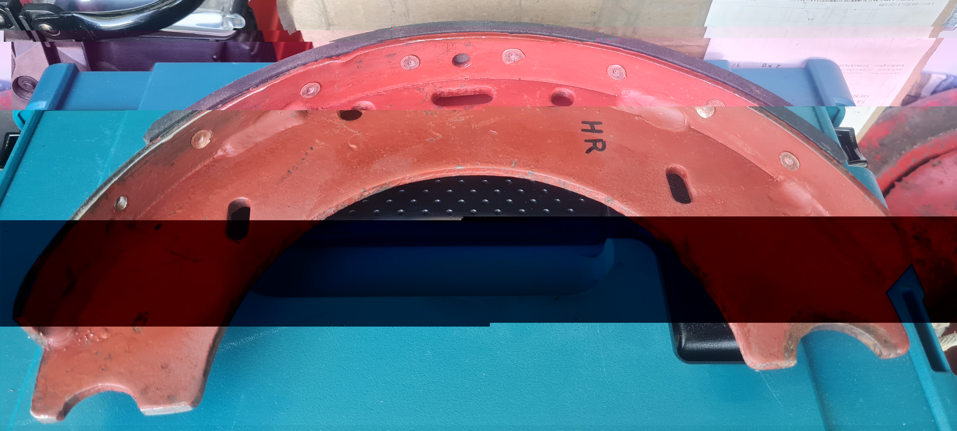

die Bremsbeläge sind schonmal neu belegt. War natürlich auch wieder eine kleine Überraschung dabei, da die Bohrungen für die Nieten auf 5mm aufgebohrt wurden und ich nur 4mm Nieten hatte. Naja ein Schlag mit dem Körner mehr und Nieten haben sich den Bohrungen angepasst. (Bild 1-3)

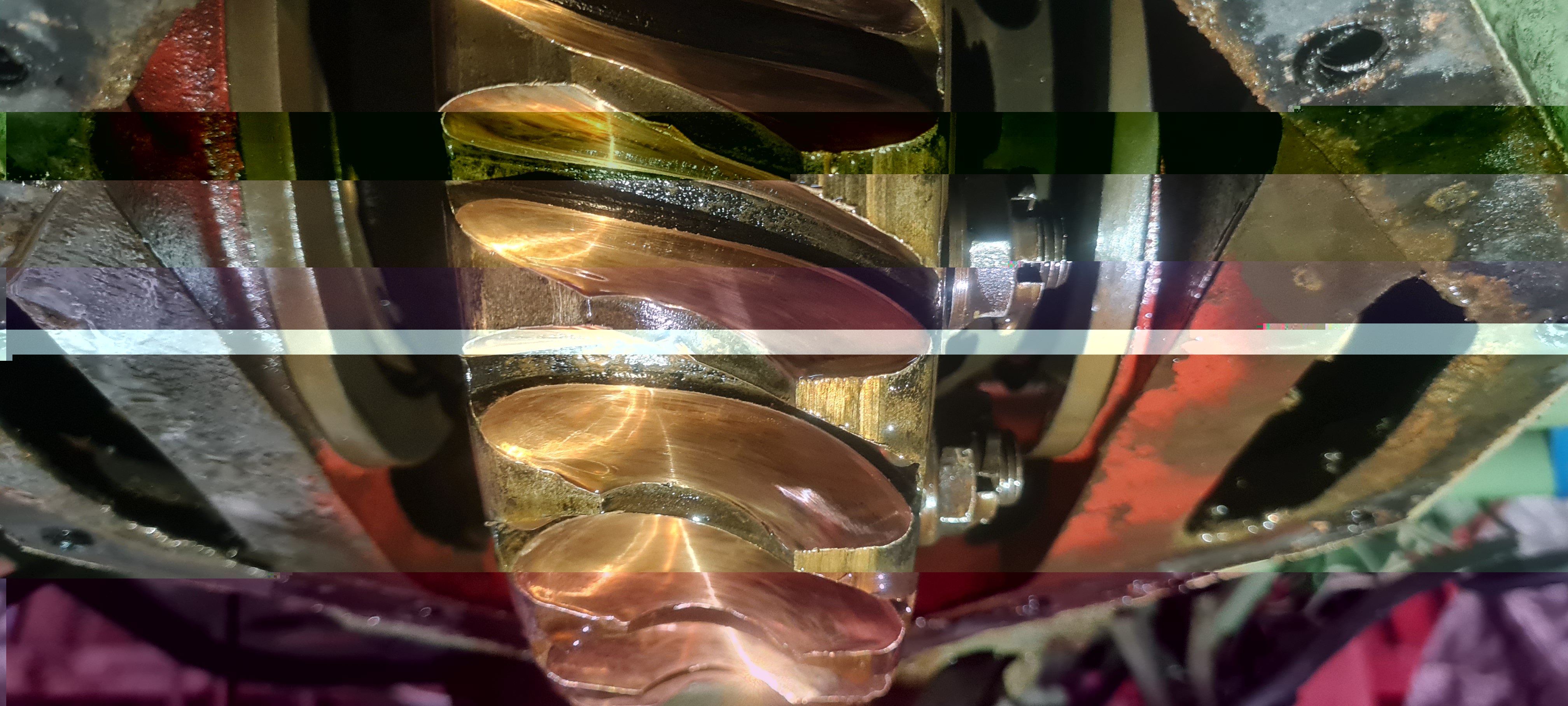

Dann habe ich den Deckel des Differenzials geöffnet und dort sah es so aus. (Bild 4)
Das Schneckenrad hat leider schon einiges gesehen. die Schneckenwelle hat sich dort schon deutlich eingearbeitet aber für meine Verwendungszwecke sollte das auf jeden Fall noch in Ordnung sein. (Bild 5) An den einzelnen Zähnen hat sich einiges an Grat gebildet wodurch dann auch der "Goldstaub" zustande kam. Ich habe dann die Zähne alle mit einer kleinen Schlossfeile entgratet damit sich nicht wieder so schnell Goldstaub bilden kann. (Bild 6)

Ja so fern man es aus der Ferne beurteilen kann stimme ich dir zu. Natürlich ist Abnutzung am Schneckenrad zu erkennen, aber meiner Meinung nach auch voll im Rahmen. Das haben wir hier alles schon deutlich schlimmer gesehen. Ich denke auch dass du das so ohne Bedenken weiter nutzen kannst. Das zu entgraten war sicher eine gute Idee.
Weiter so! 8-) ;)
