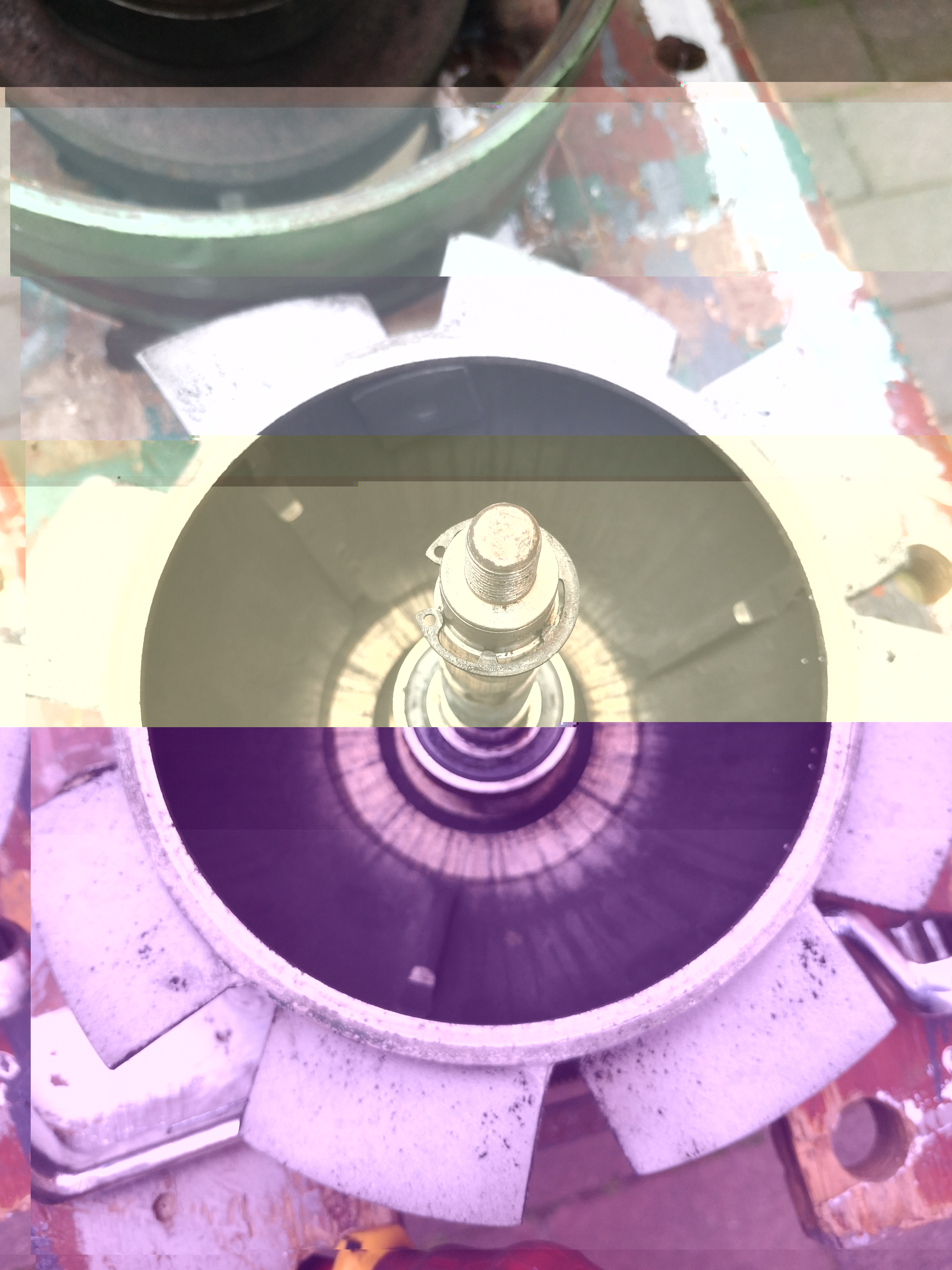

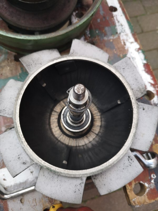

Habe mal zwei Bilder beigefugt
Gruß siggi

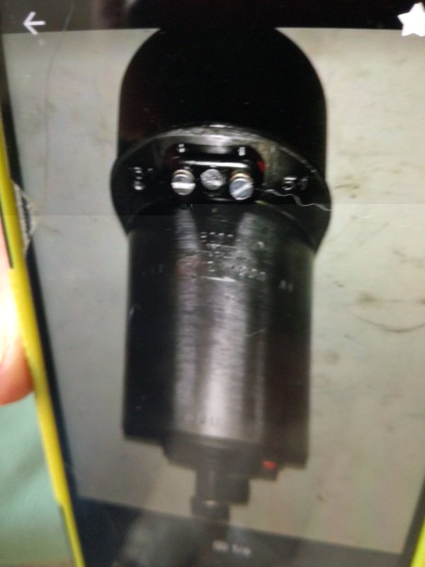

Nach längerer Krankheit komme ich entlich dazu an meinem Normag weiterzuschrauben

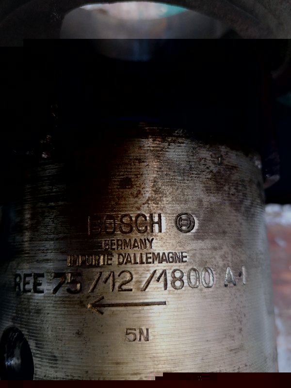

Nun hoffe ich auch die richtige Lichtmaschine gefunden zu haben, da im Traktor keine verbaut war, jedoch habe ich einen fatalen Fehler gemacht, ich habe vergessen wie die Drehrichtung der Lichtmaschine da der traktor inzwischen zerlegt ist
Ich habe mal ein Bild der Lima beigefügt und hoffe mir kann jemand helfen
Danke Gruß Siggi

Hallo Siggi,
die Riemenscheibe müsste auf der linken Seite des Fotos sein, richtig?
Dann ist die Drehrichtung rechts - wie der Pfeil es anzeigt

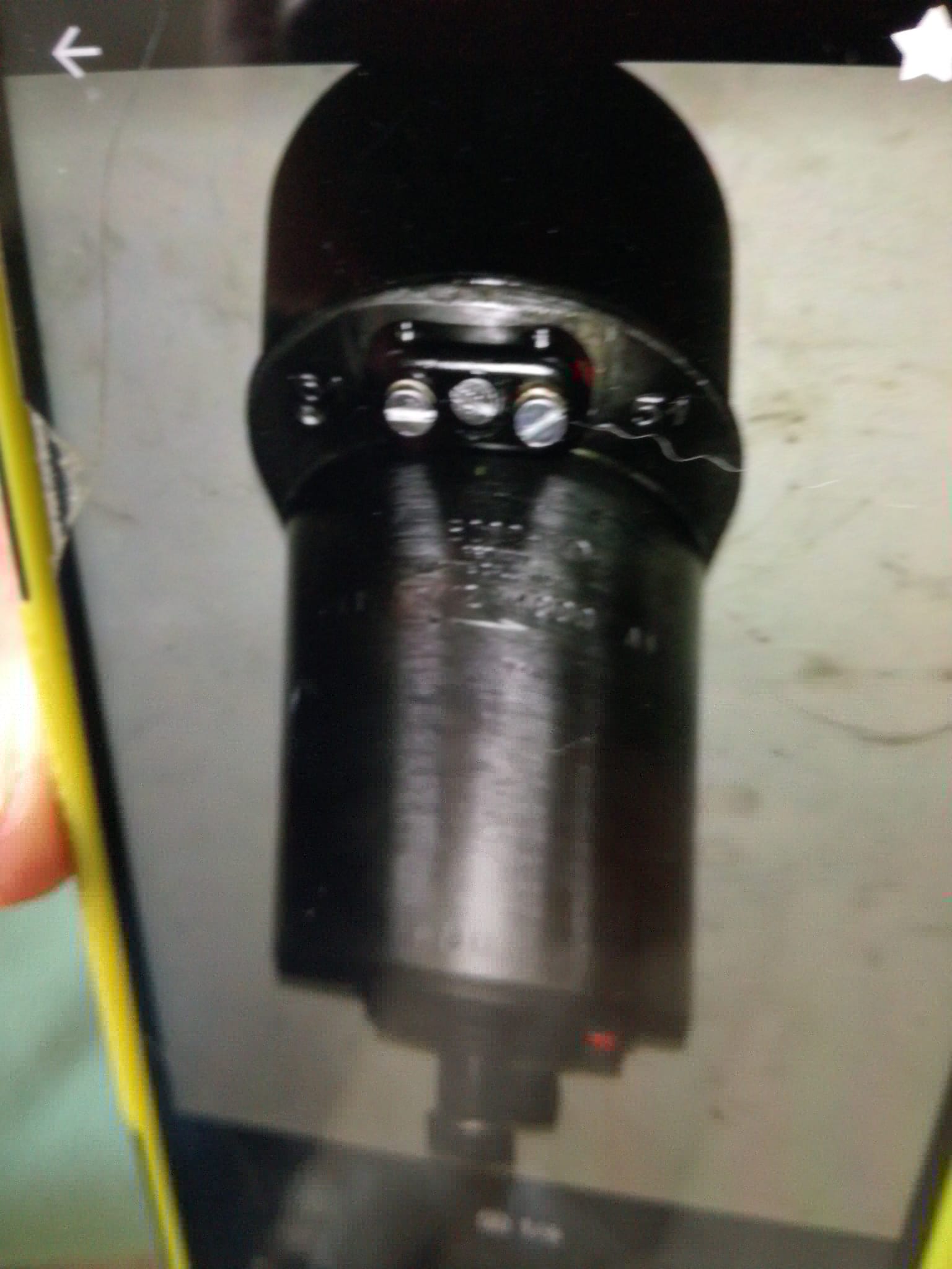

Beitrag Re: Lichtmaschine k18a
Hallo uli
Erstmal vielen Dank für die Unterstützung
Habe noch ein Bild von der gesamten lichtmaschine beigefügt
Gruß siggi

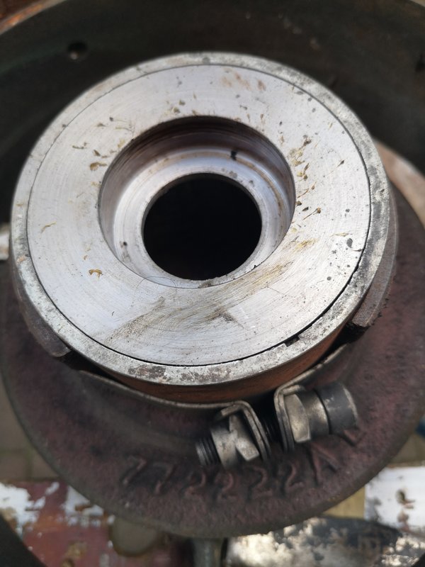

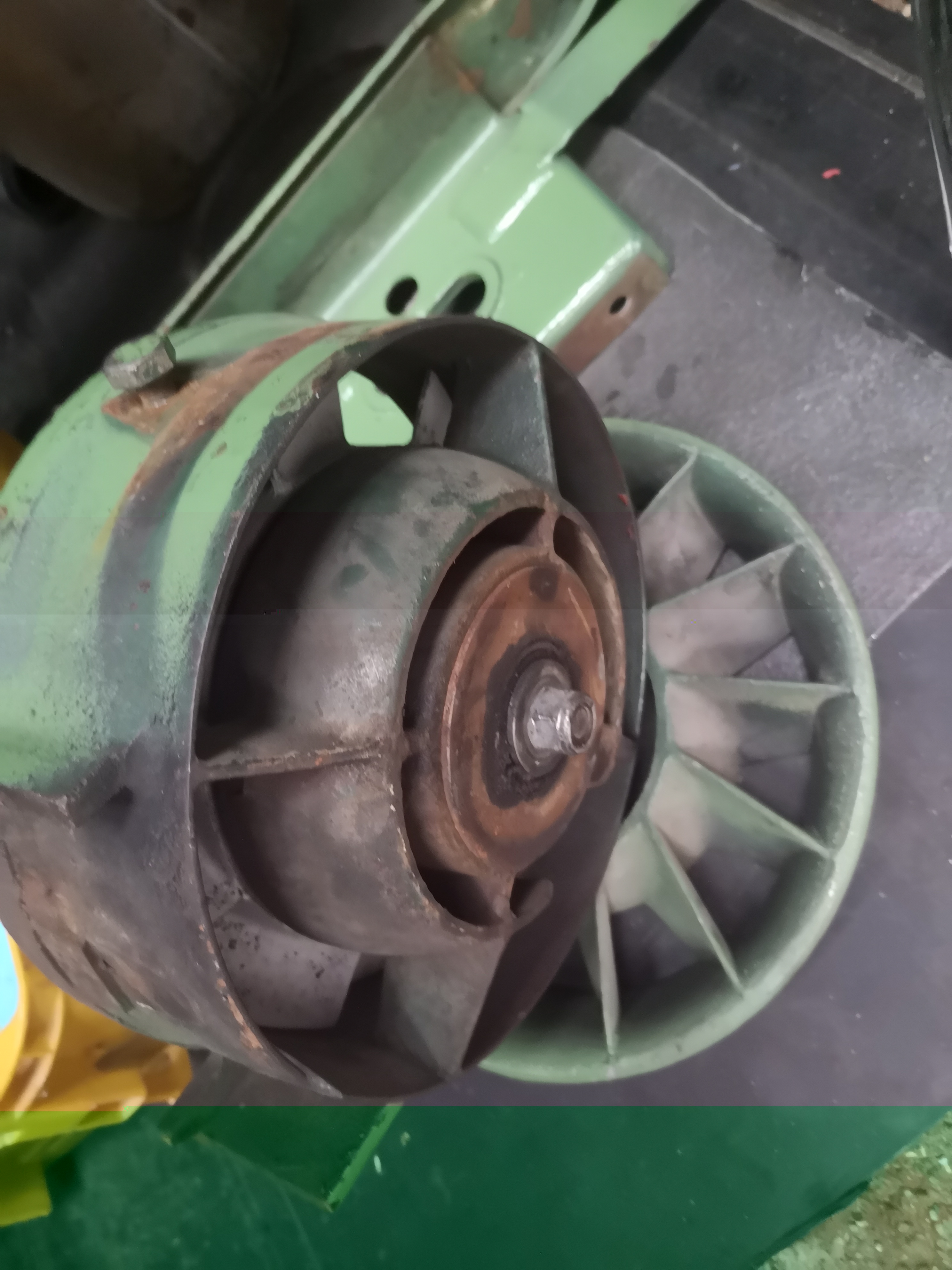

Langsam verzwefele ich an meinen Normag denn als ich angefangen habe den Lüfter zu zerlegen um am Wochenende meine neu erworbene Lichtmaschine einzubauen fand ich dies vor
Siehe Bilder
Denn ich habe diesen Normag ohne Lichtmaschine gekauft
Kann man mir sagen was ich hier vorgefunden habe, denn ich kann das Gehäuse nicht weiter zerlegen
Muss ich ggf hier ein neuen Lüfter kaufen um die Lichtmaschine zu verbauen.
Man kann mich auch unter der Tel Nr.
0177 5791667 erreichen
Gruß siggi

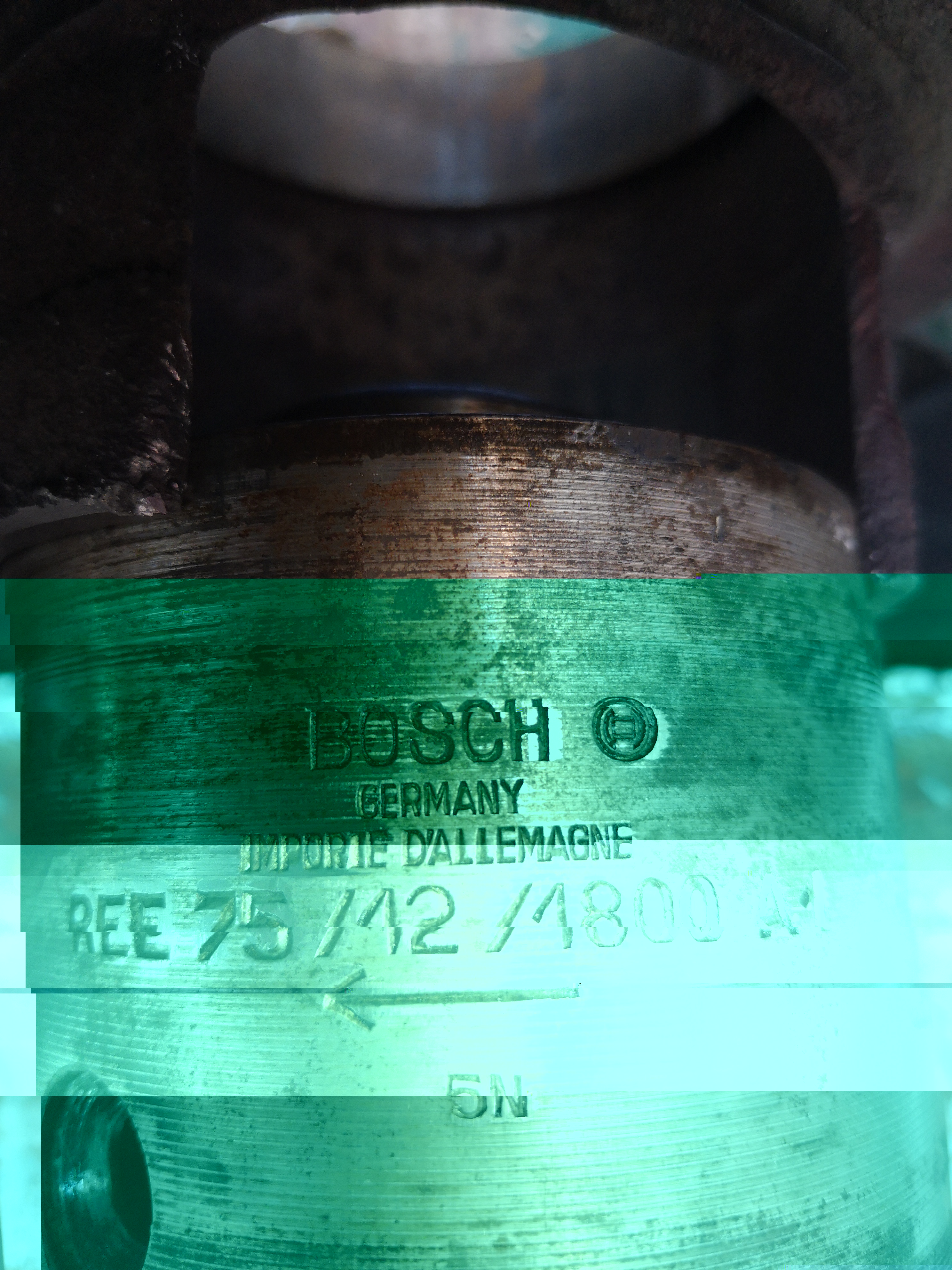

Nun bin ich ganz verwirrt wegen der Drehrichtung der Lichtmaschine, das letzte Mal wurde mir gesagt dass ich eine Lichtmaschine brauche, die rechts drehen muss, die ich nun bestellt habe, nun nach einem Telefonatwurde mir gesagt dass sie links laufen soll, nach Ausbau der Hülse habe ich nun, siehe Bild, dass gesehen.
Könnte mir jemand bitte weiterhelfen
Danke Gruß siggi
