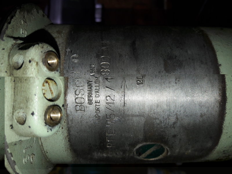

Ihr braucht eine Bosch LiMa Typ REE 75 / 12 / 1800 A1 links drehend (in Fahrtrichtung gesehen)mit eingebautem Regler. Die LiMa muss schon zum Traktor passen, da auf der Riemenscheibe auch die Lüfterflügel für den Kühler montiert werden. Schaut mal im Netz, da werdet ihr vielleicht fündig.
Ich hoffe ihr habt die Halterung noch, die auf der Wasserpumpe aufbaut. Sonst wirds zum Problem.
