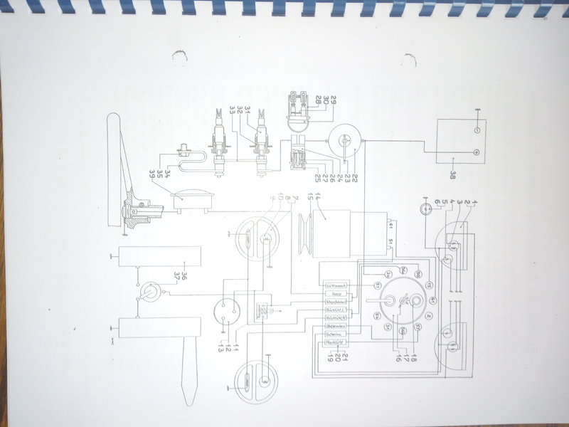

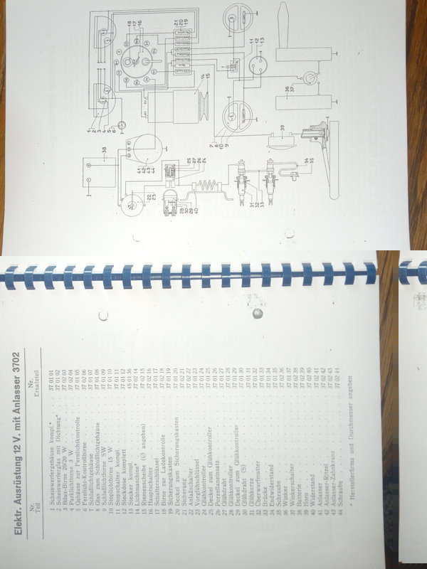

Hallo Uli.
Erst lesen dann schreiben. Den Unterschied zwischen Glühkerzen und Lungenhaltern kenne ich :D
Hier noch Mal Fotos vom Plan. Bei beiden sind Glühkerzen verbaut.
1. Mit Anlasser / 2. Ohne Anlasser.

Dienstag 5. Januar 2021, 12:13
Beitrag Re: Vorglühanlage NG 22
Dann ist der Plan wohl falsch :?
Die Glühkerzen haben je 1,7 V und sind mit dem Widerstand in Reihe geschaltet.
An der Schaltung ändert sich nur dann etwas, wenn die Ausführung ohne Anlasser eine 6 V - Anlage hat
