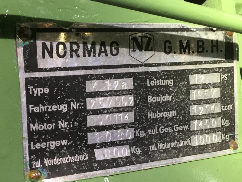

Kann mir bitte jemand die Bosch-Bezeichnung der Glühkerze sowie des Vorwiderstand vom K12 nennen. Bosch Classic kann keine Angeben dazu machen, die fragten nur nach der genauen Motorbezeichnung?
Anbei das Typenschild...
Vielen Dank

die korrekte Motorbezeichnung lautet Normag L114/12-A.
Das sollte auch auf dem typenschild des Motors stehen, falls es noch vorhanden ist.
Zu der richtigen Glühkerze und dem Glühüberwacher kann ich dir leider keine Angaben machen.
Wichtig ist jedoch zu wissen, ob du die originale Glühanlage mit Vorwiderstand und Wendel-Glühkerzen verbaut hast oder ob dein Motor auf die moderneren Stabglühkerzen umgerüstet wurde.
