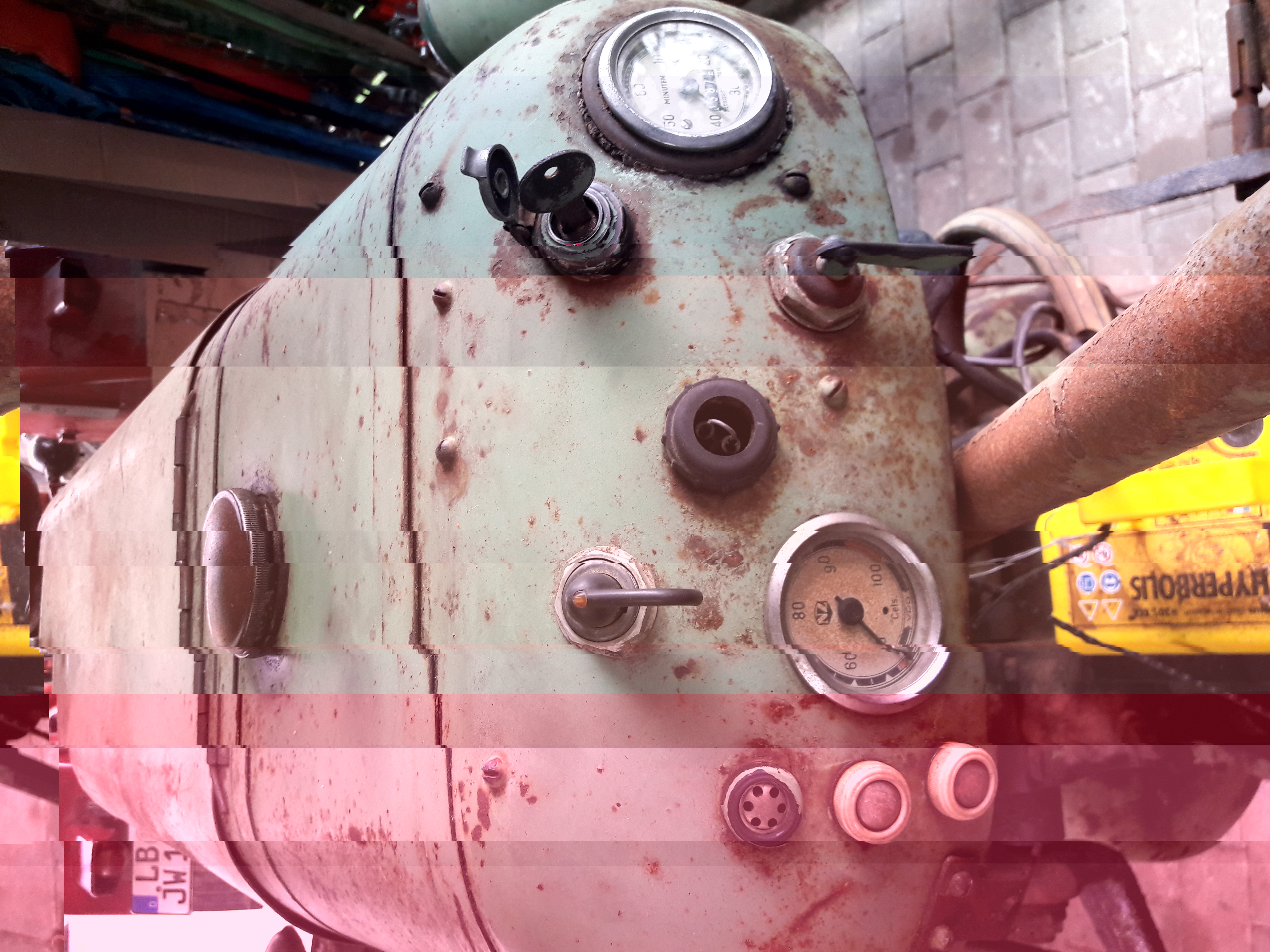

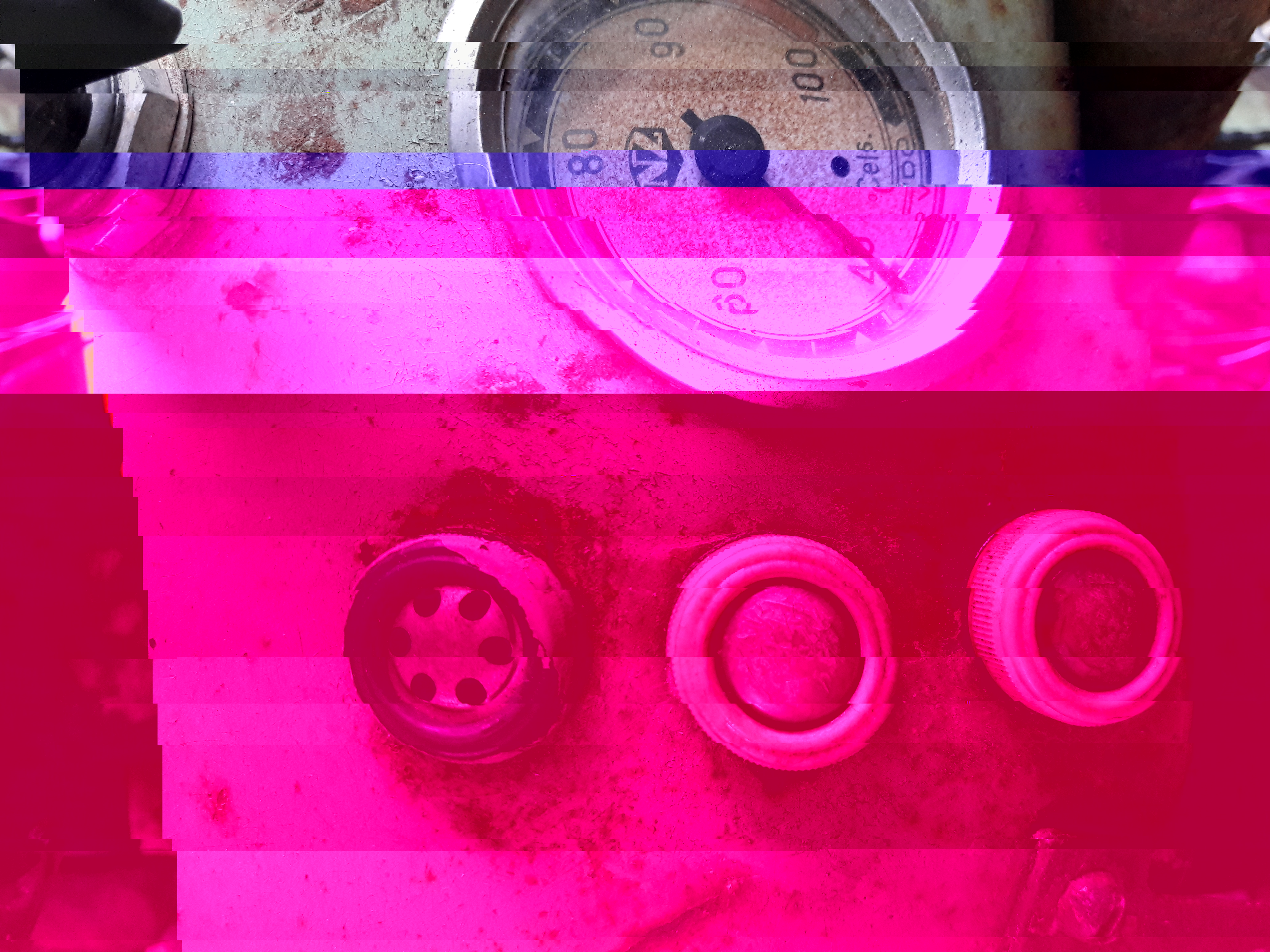

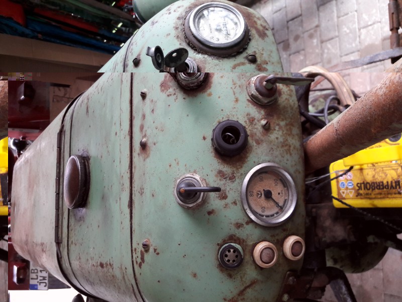

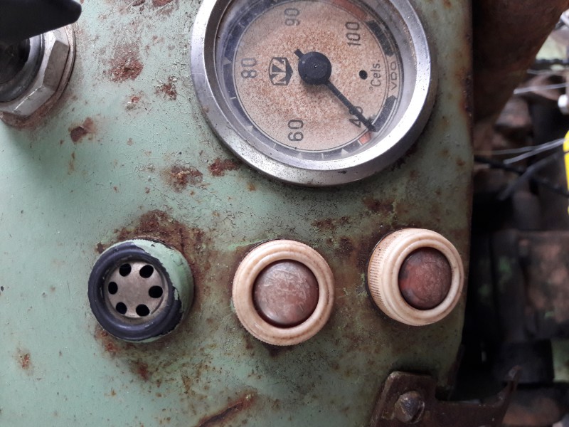

Hier sind die Bilder zu meiner Frage .Welche Funktionen und Farben haben die unteren 2 Kontrolleuchten? Kommt auch kein Strom an sonst hätte ich es wohl schon herausgefunden. Muß jetzt wohl doch die Blende wegmachen. Finde es dann schon raus. Aber die Farben wären mir wichtig. Wer hat diese Anordnung auch?

Ich denke auch und stimme Normag NG15 zu, dass die beiden besagten Leuchten für die Blinkerkontrolle zuständig sind. Wahrscheinlich ist die obere für das Fahrzeug und die untere für den angeschlossenen Anhänger. Zumal sich der Blinker Ein- und Umschalter auf dem Foto im Armaturenbrett befindet. Bei meinem NG 16 befinden sich Blinker Umschalter und Kontrollleuchten in einem separaten Gehäuse an der Lenksäule.

Ich denke mal, die sind für den ersten und zweiten Anhänger.
Die Kontroll-Lampe für den Blinker ist im Schalter ;)

Jetzt habt ihr mir schon weitergeholfen. :D Beim letzten betrachten habe ich einen leichten gelbschimmer bei einem Glas gesehen. War mir aber nicht sicher. Aber jetzt weiß ich wo ich ansetzen muß. Ich prüfe das jetzt mal durch.
