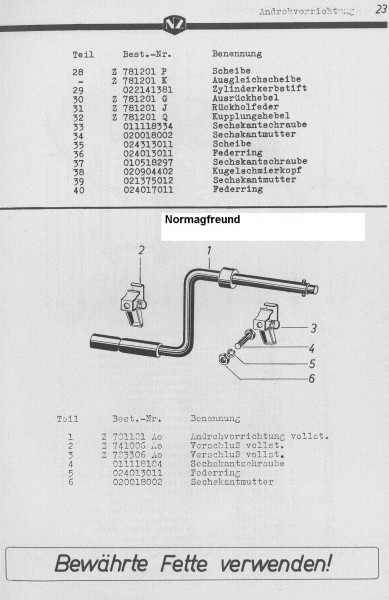

Möchte für meinen NG 16 gerne die Anlasskurbel nachfertigen breuchte dafür ein Bild und die Maße.
Kann jemand weiterhelfen?
Viele Grüße und Danke
Alexander
Montag 30. Juni 2008, 19:33
Beitrag Re: Anlasskurbel
Hallo hier ein Bild mit den maßen kann ich leider nicht dienen.
Gruß Rainer
Poggenburg Normag 23.JPG [ 562.73 KiB | 11814-mal betrachtet ]

Ich wolte auch einem kurbel anfertigen, das bild hätte ich schon aber die genaue massen(?).
Hat einer von euch dieser???
Ich hatte schon einen angefertigt aber die war zu dick, rundstahl 22 mm war das aber es muste 20 mm rund sein sonst passt es nicht in die andrehklaue.
