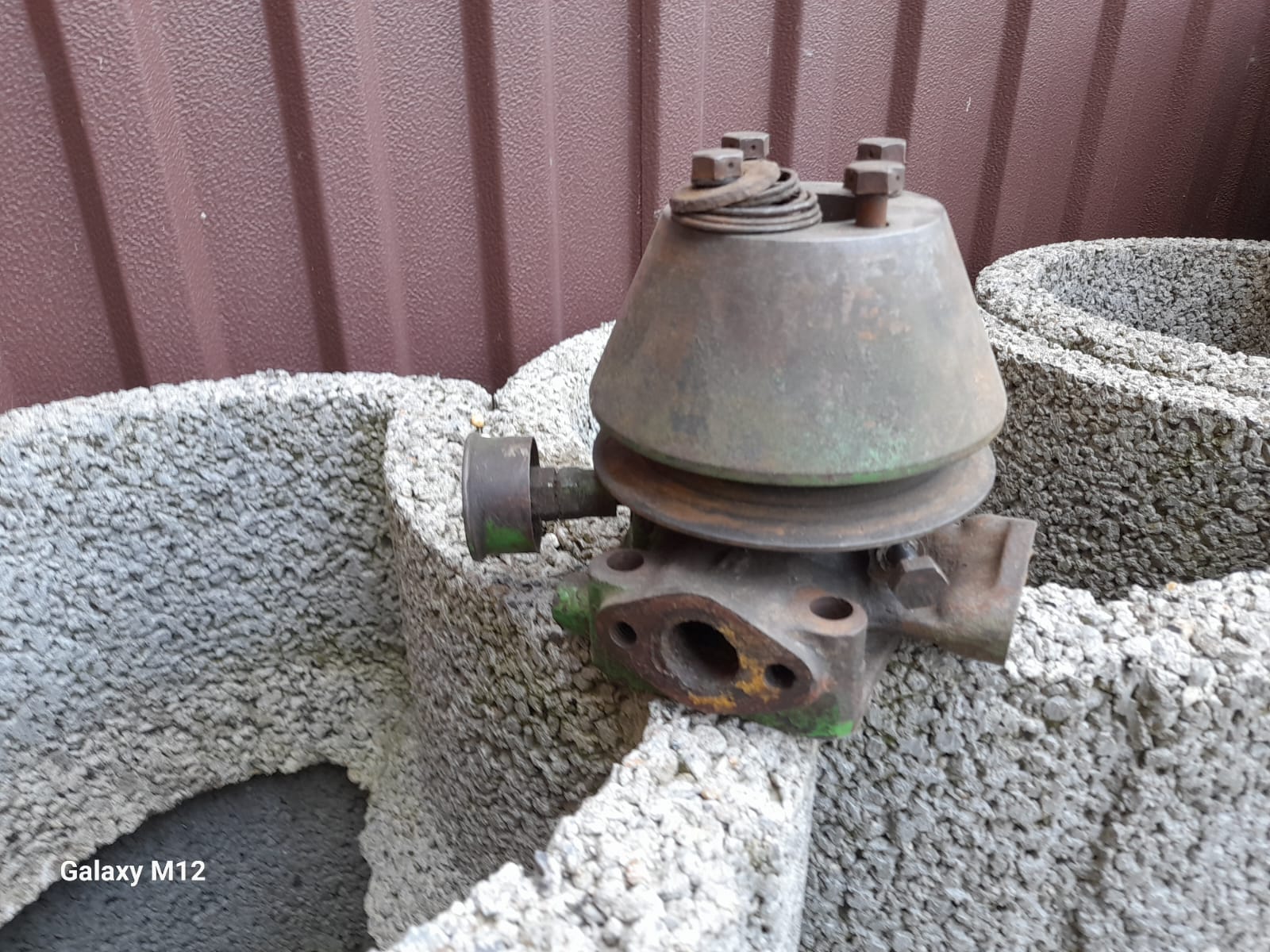

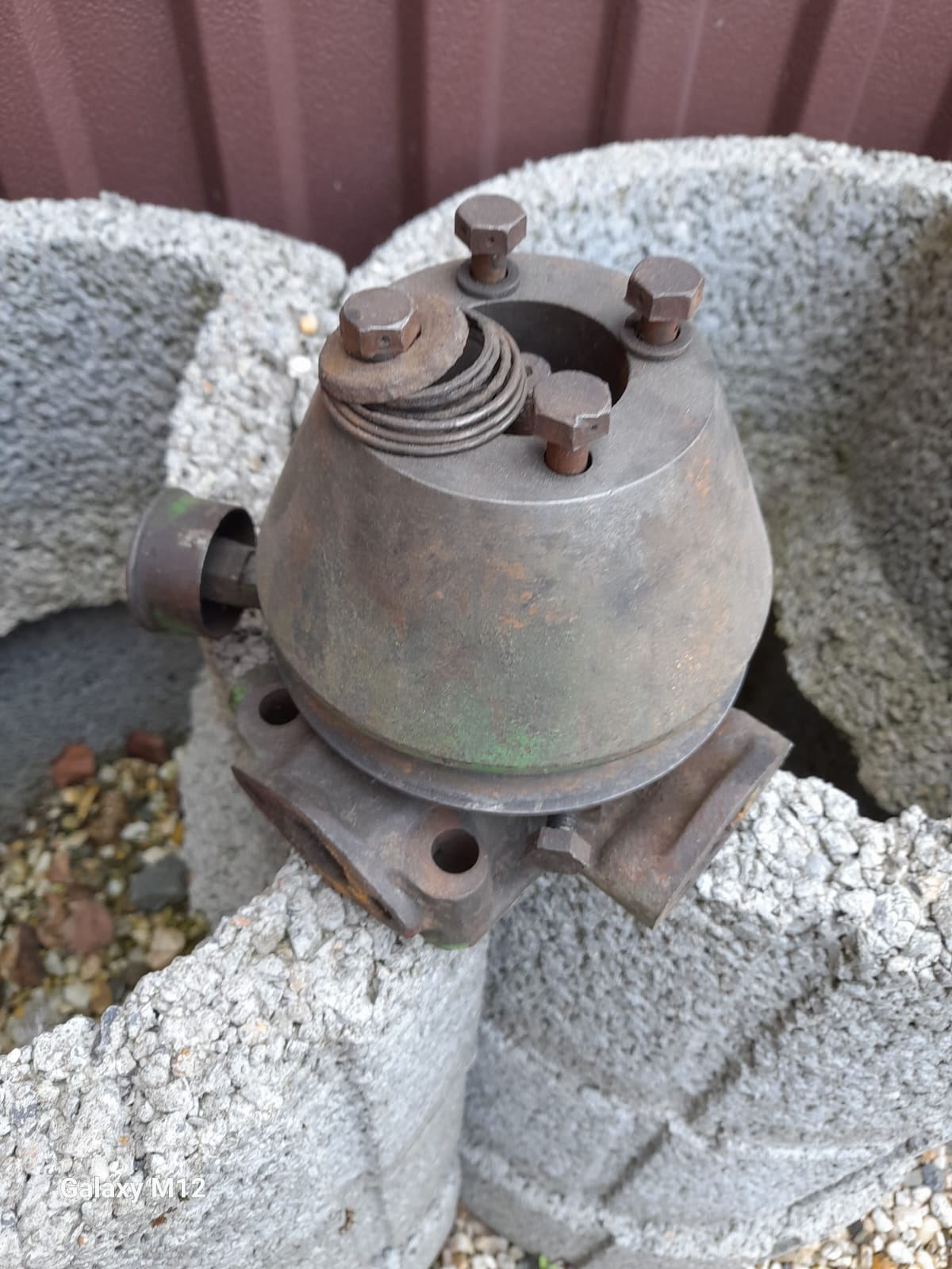

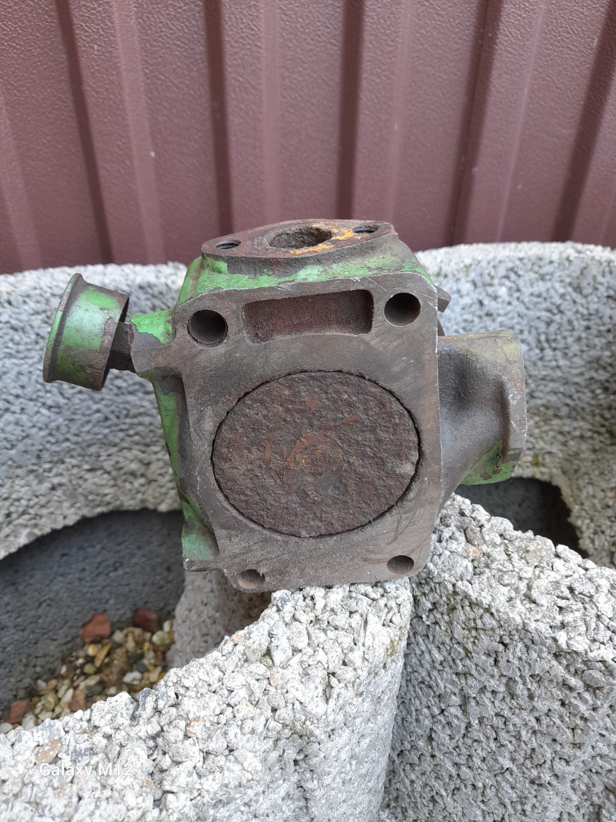

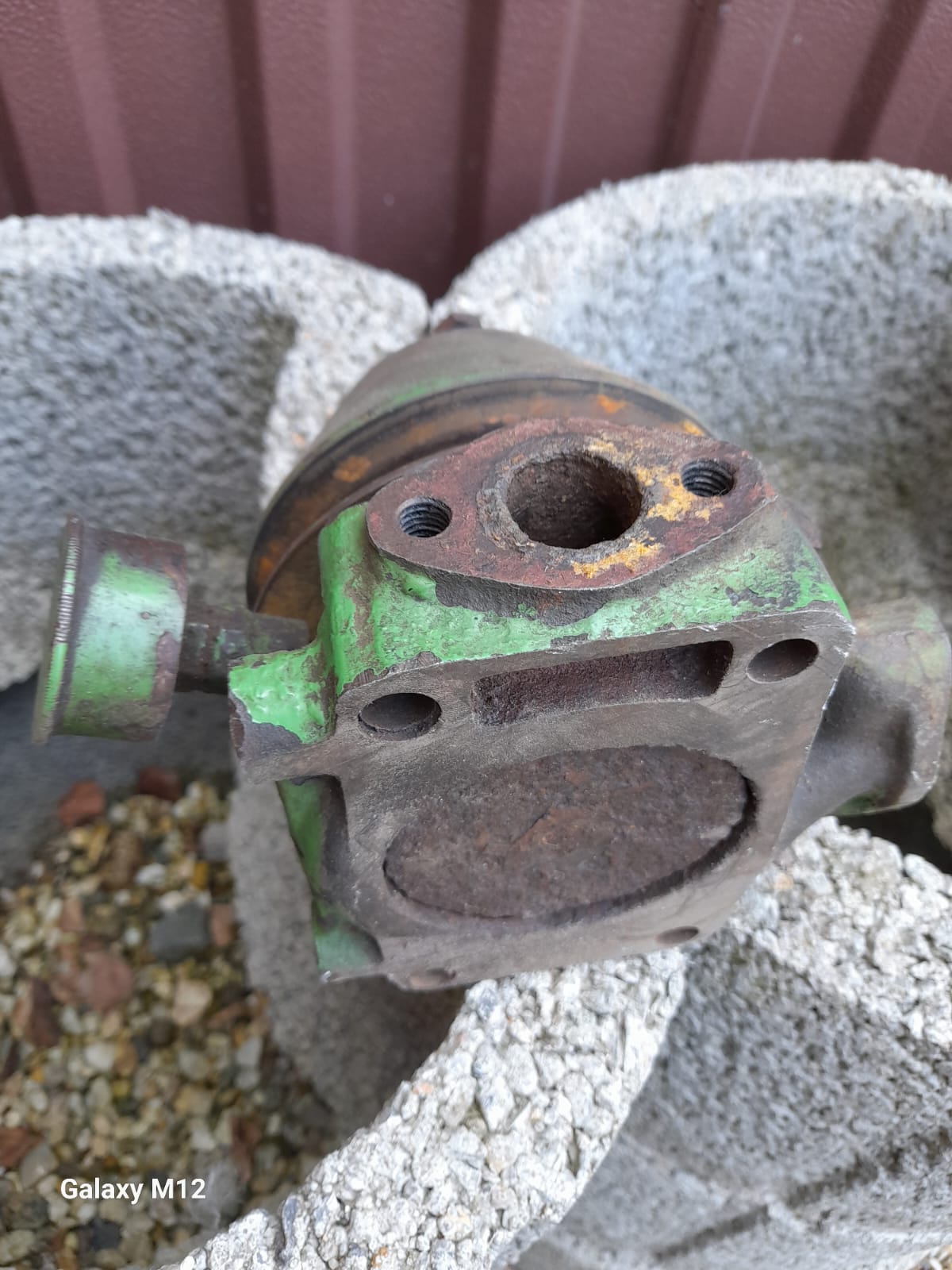

wir haben hier einen Normag N22 rumstehen, ist bestimmt 20 Jahre nicht gelaufen aber wurde regelmäßig durchgedreht, da ist die Wasserpumpe defekt, das Lager ist ausgeschlagen und wackelt ein wenig, vermutlich auch alle Dichtungen kaputt.
Kann man das selber reparieren, kann man die Teile ersatzweise nachkaufen (anderer Hersteller, gleiche Abmessungen)?
Grüße.
Andreas

Ich kenne die Wasserpumpe vom NG22 zwar nicht, aber Lager sind in der Regel Normteile, die es von verschiedenen Herstellern gibt, aber mit den gleichen Bezeichnungen, die auf dem Lager eingestanzt sind,.
Auch Simmerringe, falls die überhaupt dort verbaut sind, kann man anhand der Nummer nachbestellen.
Sonstige Dichtungen schneidest du am besten selber.
Hier findet sich bestimmt jemand, der eine solche Pumpe schonmal überholt hat ;)

Lagernummer ist 6204 z

danke, ich werde mal versuchen das zu reparieren.

Simmerringe werde da nicht drin sein, eher eine Gleitringdichtung + Filzring. Es braucht wohl etwas Erfahrung um zu beurteilen was getauscht werden muss.
