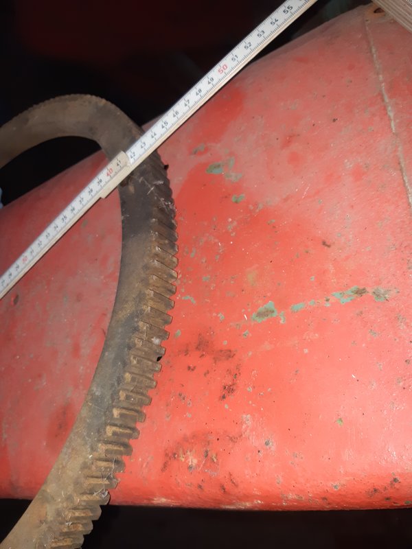

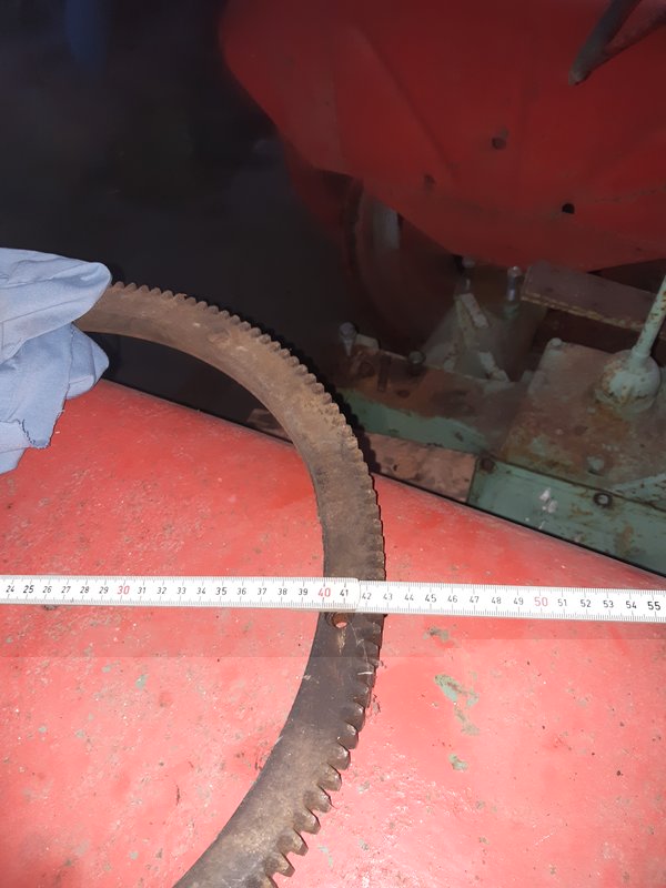

Hallo Leon,
willkommen hier im Forum :)
Ich habe vermutlich den passenden Zahnkranz für dich :D
Evtl. auch einen Anlasser, der allerdings überholt werden muss.
20230209_172911.jpg [ 3.94 MiB | 12781-mal betrachtet ]
20230209_172847.jpg [ 4.35 MiB | 12781-mal betrachtet ]

Kurzer Nachtrag, sollte jemand noch mal über den Beitrag stolpern und die selbe Frage haben:
Uli hat mich netterweise mit Zahnkranz und Anlasser versorgt, weswegen ich selber nicht probiert hab ob der Kranz vom W50 passt.
Durchmesser, Zähnezahl und co. scheinen aber gleich zu sein, vermutlich nutzen die meisten Maschinen mit BNG Anlasser den selben/ähnlichen Zahnkranz.
