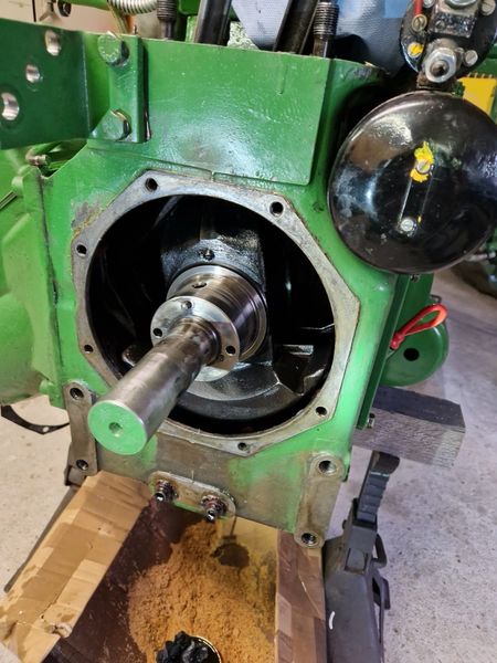

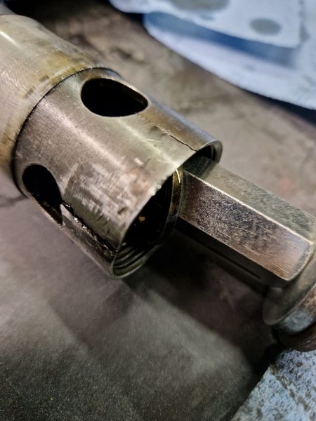

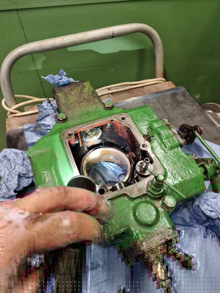

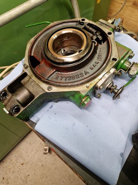

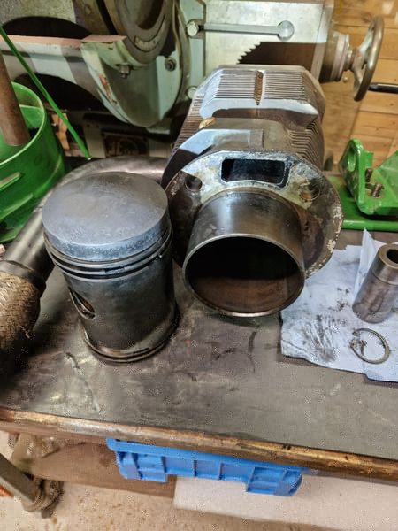

Hier noch ein paar Bilder zum derzeitigen Zerlegungsgrad. Der Übeltäter von allem war die geplatzte Oelpumpe. zum Glück habe ich noch eine gut gebraucht in Fundus. Neue Kolbenringe wären auch von Vorteil!!
Thomas (Stückles)
