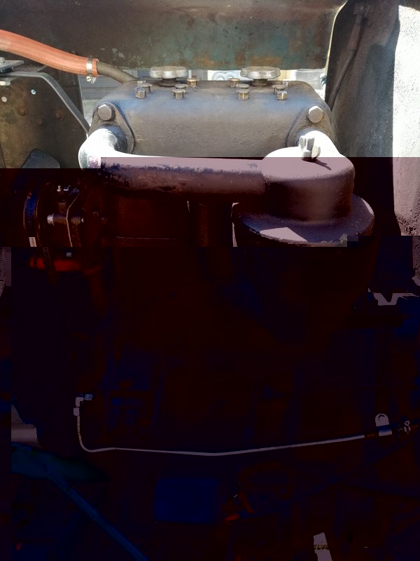

seit dem 14.08.21 habe ich nun wieder einen NG22 zum herrichten. Der hat sogar einen originalen KFZ Brief.
Mein Problem ist, läßt sich aus der Motornummer der Motortyp erkennen und wenn ja gibt es da evtl eine Liste oä. Die erst Nummer lt 10 T 3060 und die zweite lt Eintragung im KFZ Brief lautet 07 R 3163. Die Eintragung ist vom 16.04.70. bedeuten die unterschiedlichen Nummern auch unterschiedliche Motortypen?

das Foto ist leider ziemlich klein, aber wenn ich das richtig erkenne, ist der Auspff links.
Das wäre dann der Deutz F2M414 bzw. der DDR-Lizenzbau 2NVD14.
Darauf deuten auch die beiden Motor-Nummern hin

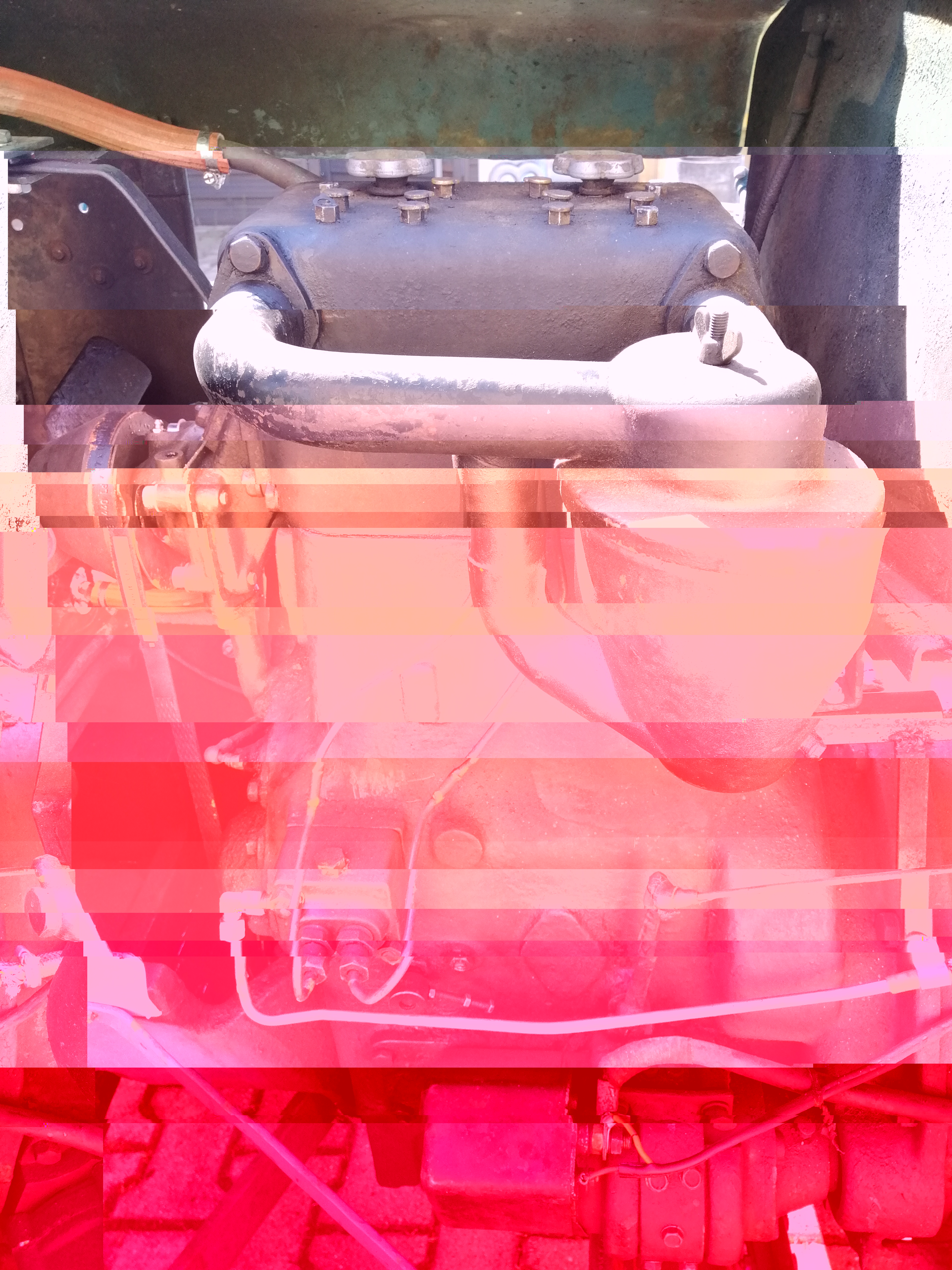

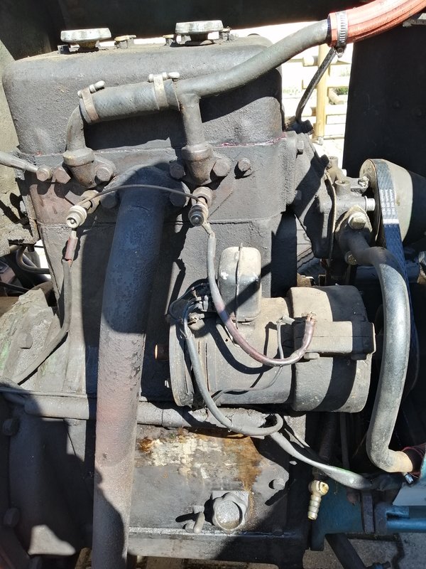

ich hab mal Fotos vom Motor gemacht und denke wie ein KD15Z sieht er nicht wirklich aus aber die Wasserpumpe die zu einem Deutz Motor gehören soll paßt auch nicht. Mein letzter Gedanke wäre nun ein Lizenzbau der DDR mit evtl frei geschaffenen Veränderungen. Vielleicht fällt ja wem was dazu ein.
MfG
Ludger

Das bringt Licht ins Dunkle. Das ist ganz Sicher ein KD15Z. Einzig der Luftfilter lenkt ein wenig ab, den habe ich so noch nicht gesehen. Aber alles andere inklusive Lichtmaschinenhalte, Wasserpumpe und Einspritzpumpe ist typisch KD15Z. Da würde ich meine Hand für ins Feuer legen.
Das einzige was noch nah dran wäre, wäre der KD215Z, aber selbst das würde man auf den Detailfotos sehen.
