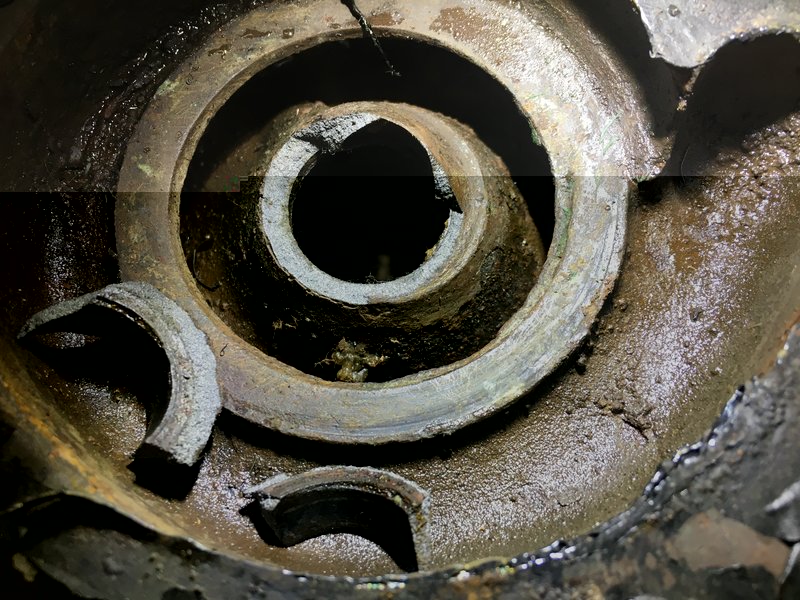

8. Schlepper läuft sehr gut, Wasser pumpe undicht.
9. Wasser Pumpe zerlegt, Gehäuse gebrochen

Weiter geht es jetzt mit der Reparatur von der Wapu.

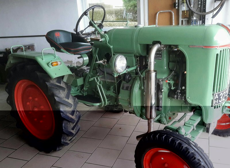

Hallo Leon
Ich habe vor etwa zwei Jahren mal einen Auspuff nachgebaut. Nicht weil mein originaler kaputt war sondern einfach um diesen abgebaut zu schonen (er wurde schon mal geschweisst) und damit zu erhalten. Ich habe dazu Edelstahlteile der Fa. Hild Tuning verwendet. Aus deren Angebot kann man sich den Auspuff passgenau zusammenstellen und ohne zu schweissen montieren. Hat in 50 mm Rohr vom Flansch bis zum Endrohr prima gepasst und funktioniert einwandfrei (siehe Foto). Im Unterschied zum Originalauspuff klingt er etwas dumpfer, was sich aber gar nicht schlecht anhört. Ist aber halt Edelstahl, was manche optisch nicht so mögen. Mir ist das egal, denn der Originalauspuff ist ja noch da.

Nein Josef!
Nachdem ich mich der originalen Normag Fussgas Rastung nicht anfreunden konnte und es mir damals nicht gelungen ist ein originales Normag Handgas aufzutreiben habe ich nach einer Alternative gesucht. Dieses Handgas gehört eigentlich zu einem Kramer (KL 200 ?). Ich habe es passend gemacht, es erfüllt seinen Zweck und funktioniert gut. Es ist stufenlos verstellbar und der Traktor fährt sich damit erheblich angenehmer.
