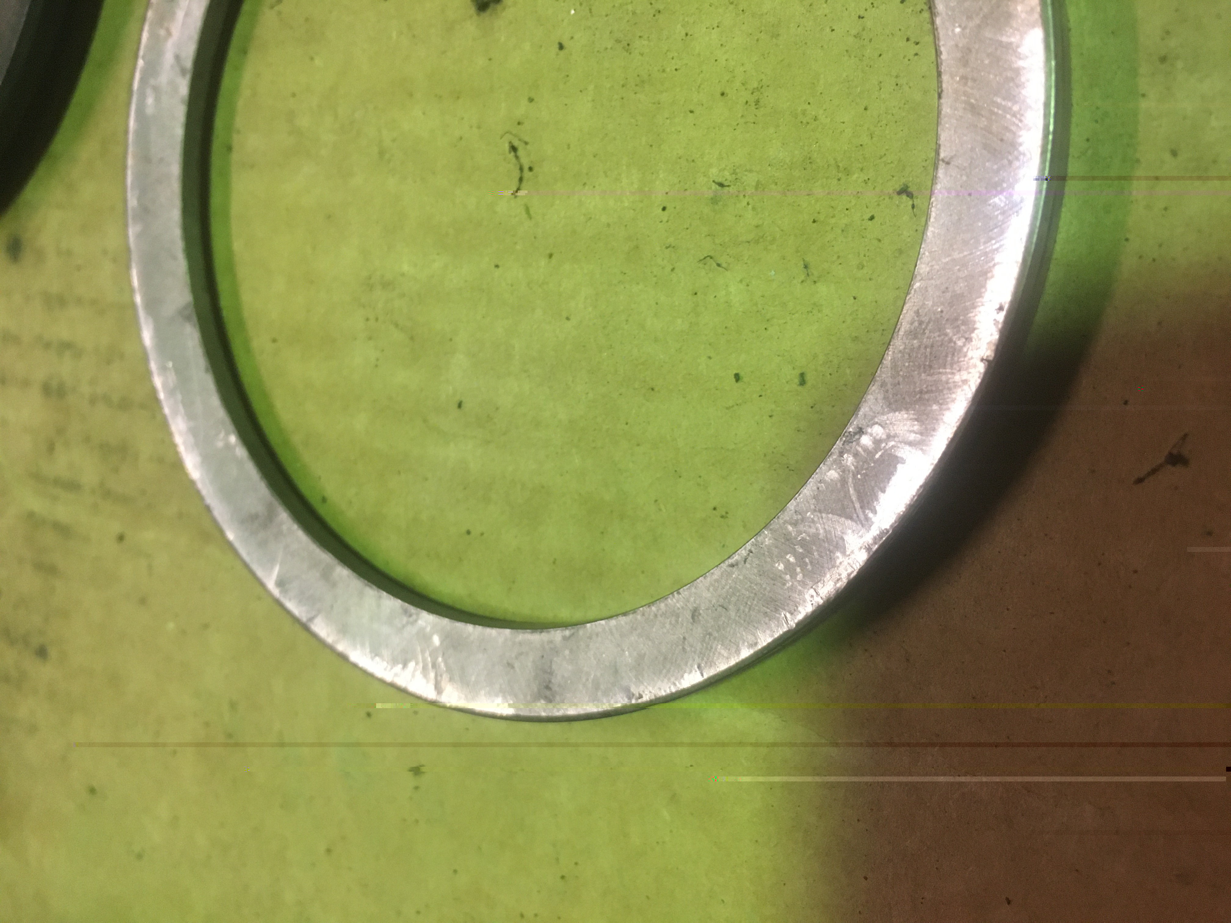

Lager sind in der Regel
- 22313
- NU313
- 6207
- 2205
Kontrolliere aber die Abmaße mit deinen alten Lagern vor dem bestellen
Du kannst auch deine alten Lagern nachmessen und so die passende Nummer ermitteln
Vg Kalkrieser

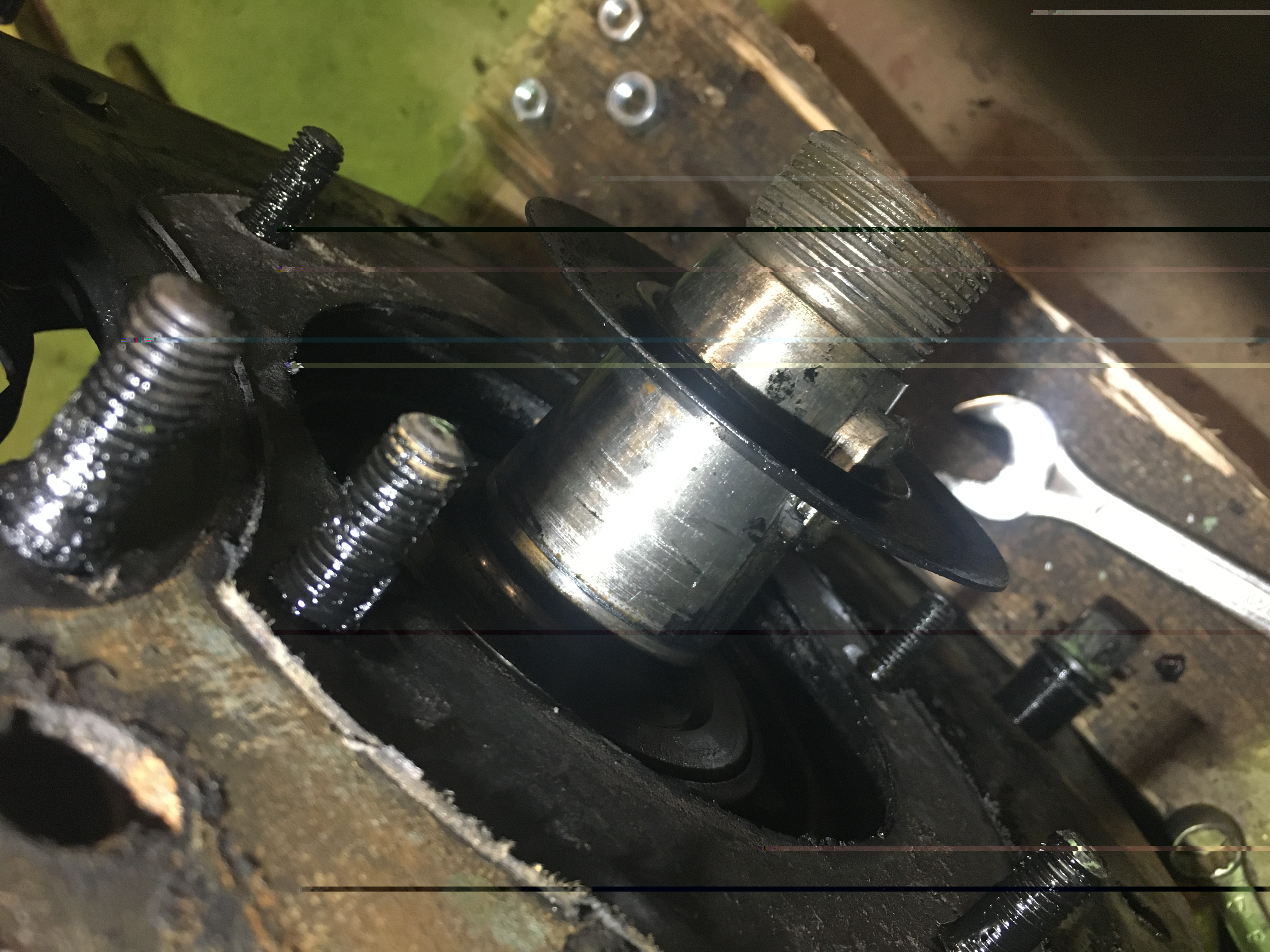

Servus,
Kann mir wer sagen wie rum die Scheibe kommt?
Bei nem bekannten war die Scheibe andersrum montiert.
Lg Leon

Hallo Leon
Bei dir ist die Scheibe falsch montiert und bei deinem Bekannten richtig.
Sie sorgt dafür dass das Öl länger im Lager bleibt.
Vg Kakrieser

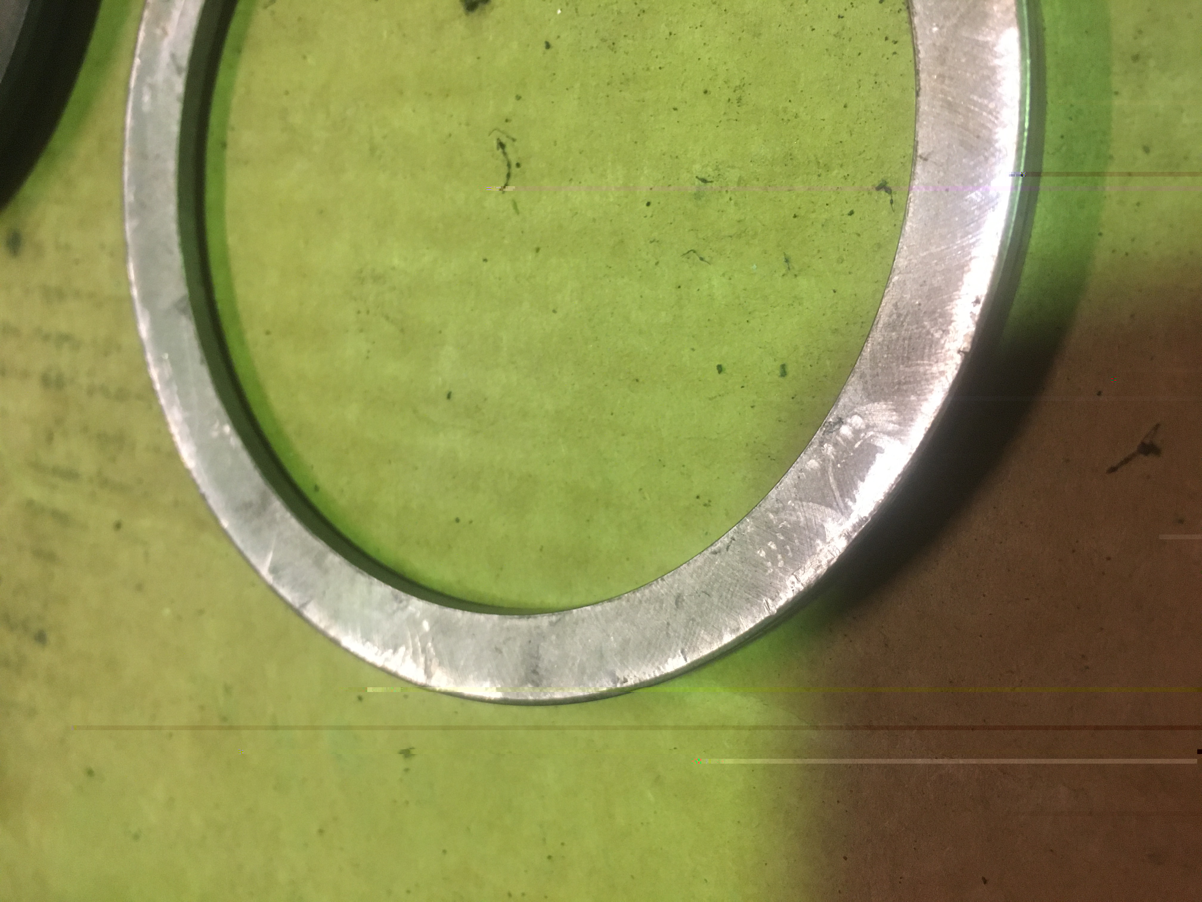

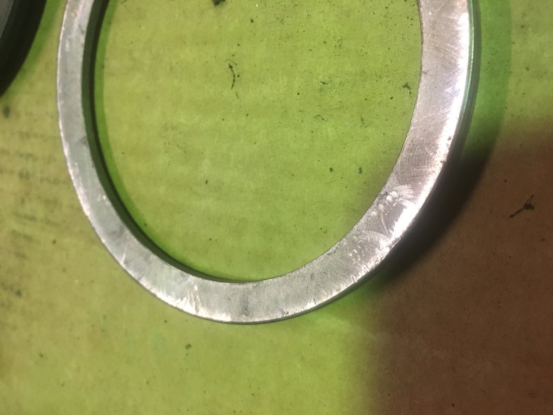

Hallo, langsam geht es an den Zusammenbau aber leider sind die Bilder vom zerlegen abhanden gekommen.
Hat hier jemand Bilder vom zerlegen der Kurbelwelle?
Habe eine Scheibe die ich nicht zuordnen kann.
Danke im Voraus.
Lg Leon
