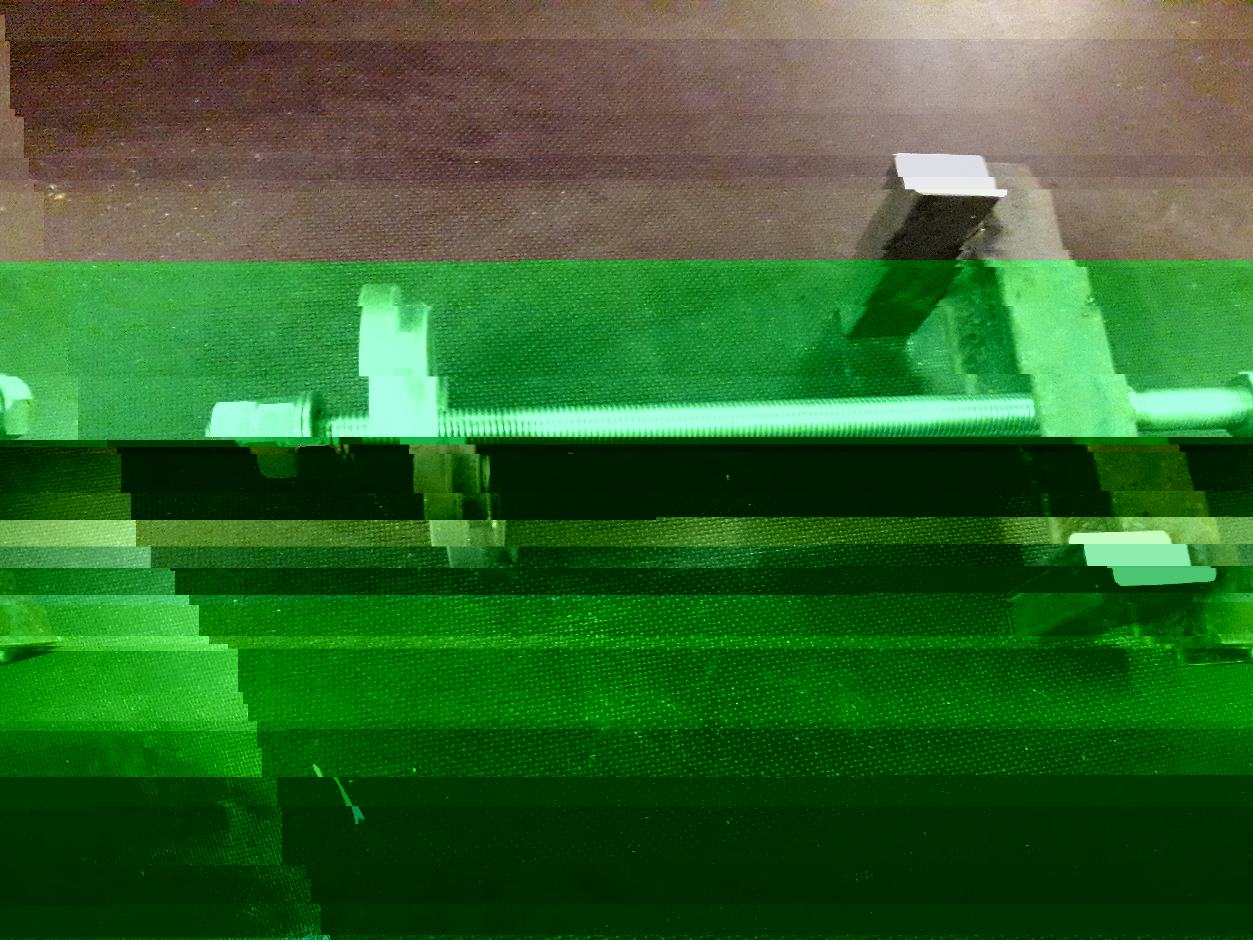

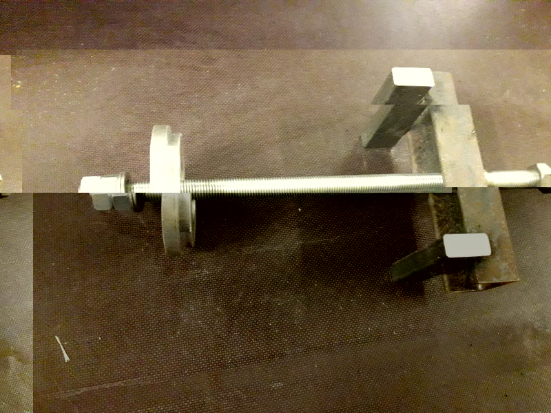

Beitrag Re: Laufbuchse lässt sich nicht ziehen
Ich mach das im Prinzip genau so wie bei euch beschrieben
Habe unten eine Scheibe unter der Laufbuchse dann geht ne 20iger Gewindestange durch die Laufbuche nach oben. Oben liegt ein U-eisen mit entsprechendem Abstand auf dem Block.
Wenn ich nun drehe sollte die Buchse eigentlich kommen.
Mein Gedanke war jetzt schon den gesamtenten Kühlkreislauf einmal mit Rostentferner zu fluten, schaden kann es sicherlich nicht oder?
Wenn ich es schaffe mache ich nachher nochmal ein Bild von der Vorrichtung
So hier nochmal ein Bild von dem Werkzeug
Hatte oben ca. ein Meter Rohr als Verlängerung
Die Vorrichtung sieht aus wie von einem Profi...
Versuche den Block etwas anzuwärmen(heiß Wasser in die Kanäle müßte genügen)
Fülle einen Gefrierbeutel oder ähnliche stabile Tüte mit Eiswürfeln kippe ne Tasse
Wasser dazu und bringe den Beutel Eiswasser so in die Buchse daß diese innen auf
gesamter Fläche abkühlen kann. Wenn die untere Scheibe deines Abziehers
einigermaßen dicht ist schütte das Eiswasser einfach rein. Klappt immer.
Oder du kaufst dir Eisspray...
Gruß Roland
So die Buchse ist nun draußen
Hatte über Nacht die Kühlkammer mit Rostentferner gefüllt
Ich war echt überrascht was da anschließen für eine dickflüssige Brühe rauskam.
Anschließend mein Werkzeug angesetzt, den gesamten Block erwärmt und kaltes Wasser in die Laufbuchse geschüttet und dann endlich der erlösende Knackser.
Vielen Dank nochmal für die Tipps ein weiter kleiner Schritt Richtung Wiederbelebung ist geschafft.

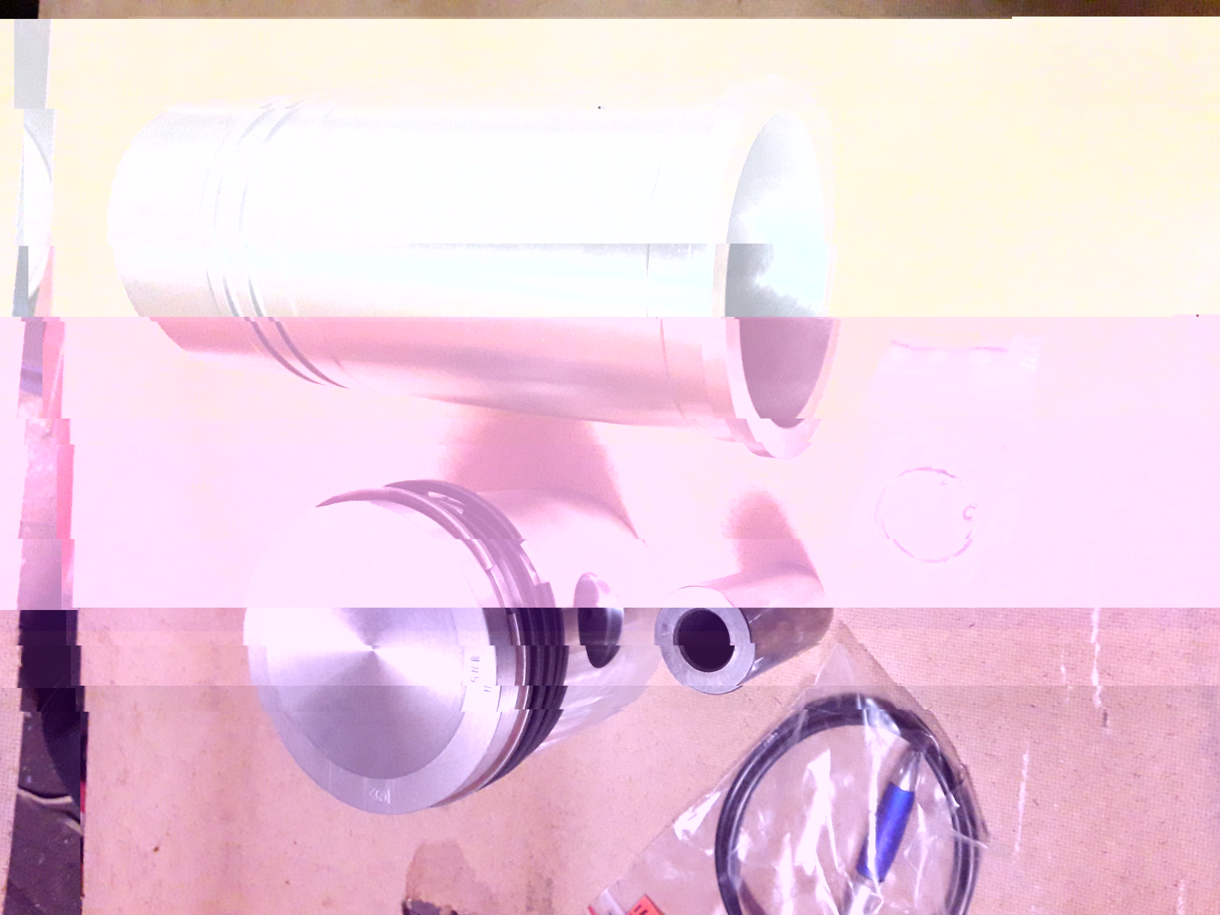

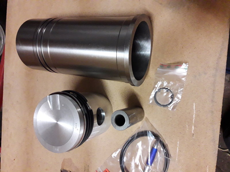

Kleines Update!
Ich habe die Laufbuchse mit Kolben komplett neu anfertigen lassen bei der Frima Graf Motoren.
Es war alles relativ unkompliziert.
Ich habe die alten Teile eingeschickt und sie haben mir dann nach Muster neue gefertigt.
Anfang dieser Woche kam dann endlich das Paket.
Die Qualität auf den ersten Blick stimmt.
Jetzt habe ich endlich alle Teile zusammen und kann den Motor von meinem F16 wieder zusammensetzen.
Ich kann somit die Firma nur jedem empfehlen der mal eine Laufbuche oder Kolben benötig für Motoren wo es nichts aus dem Regal gibt.
Hallo Kalkrieser
Das sieht ja super aus. Da kann man ja fast neidisch werden. Darf man fragen, was die Teile gekostet haben ?
Ich habe mit der Firma Graf auch gute Erfahrungen gemacht. Sie haben mir in 2016 meine neuen Kolbenringe geliefert. Bis jetzt alles bestens.
Viel Erfolg beim Zusammenbau.
