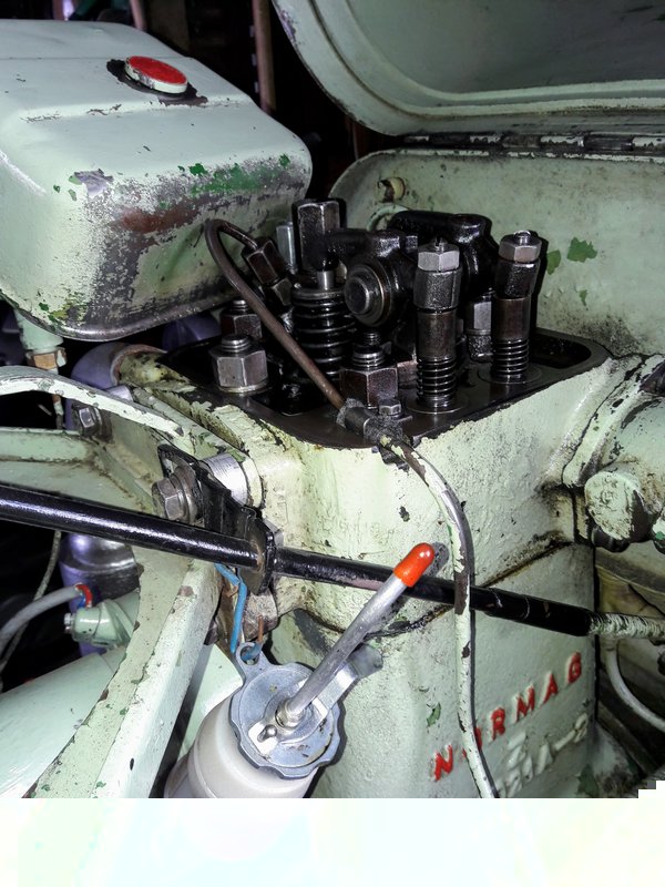

Zur Schmierung habe ich eine kleine Ölkanne immer griffbereit in der Nähe des Zylinderkopfs hängen. Damit schmiere ich dann vor jeder Benutzung Kipphebel und Ventile so wie es sich gehört. Eine Dichtung zwischen Deckel und Kopf habe ich mir gespart. Nützt eh nicht viel. Die einzige Dichtung ist ein gerolltes Stück Filz im Durchlass der Einspritzleitung.
Nach jeder längeren Fahrt muss ich dann allerdings auch die Ölspur am Zylinderkopf abwischen.
Aber das ist doch völlig normal und gehört einfach dazu.
20191120_125914.jpg [ 2.44 MiB | 13253-mal betrachtet ]

Alfons vielen Dank für das schöne Bild, was ist das für eine schwarze Stange (Rohr) die hinter der Ölkanne verläuft.

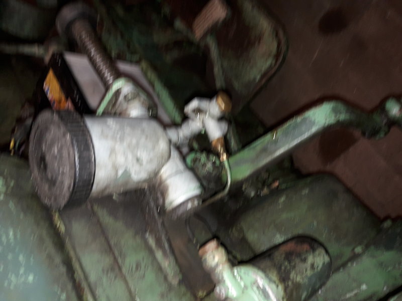

Beitrag Re: BM 15 Kipphebelschmierung
Hallo mani
Früher war das halt so. Da hat sich niemand über solche Problemchen einen Kopf gemacht. Ich habe in meiner Kinderzeit selbst gesehen wie der Ölwechsel eines Normag über der Jauchegrube gemacht wurde und anschließend das Kurbelgehäuse zur Reinigung mit dem Wasserschlauch ausgespritzt wurde.
Das schwarze Rohr, das hinter der Ölkanne zu sehen ist, ist ein 8er Kupferrohr. Darin wird die Kette zur Kühlerjalousieverstellung geführt. Habe ich mir mal so ausgedacht, weil sich das Kupferrohr leicht biegen liess.
Funktioniert bestens.

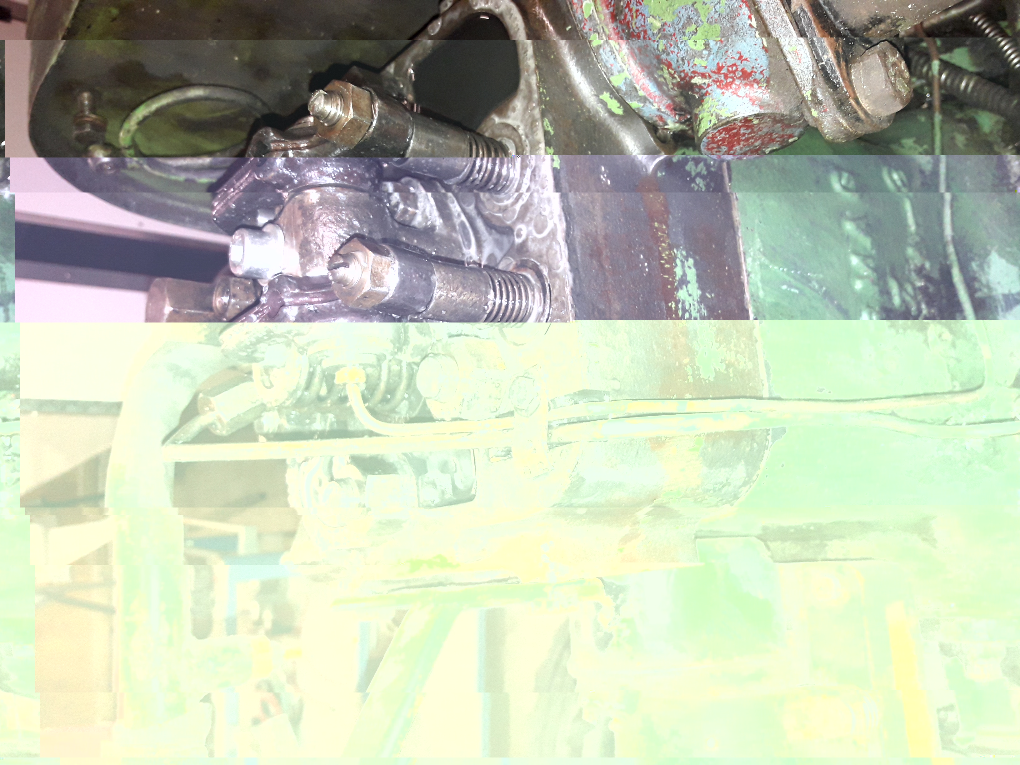

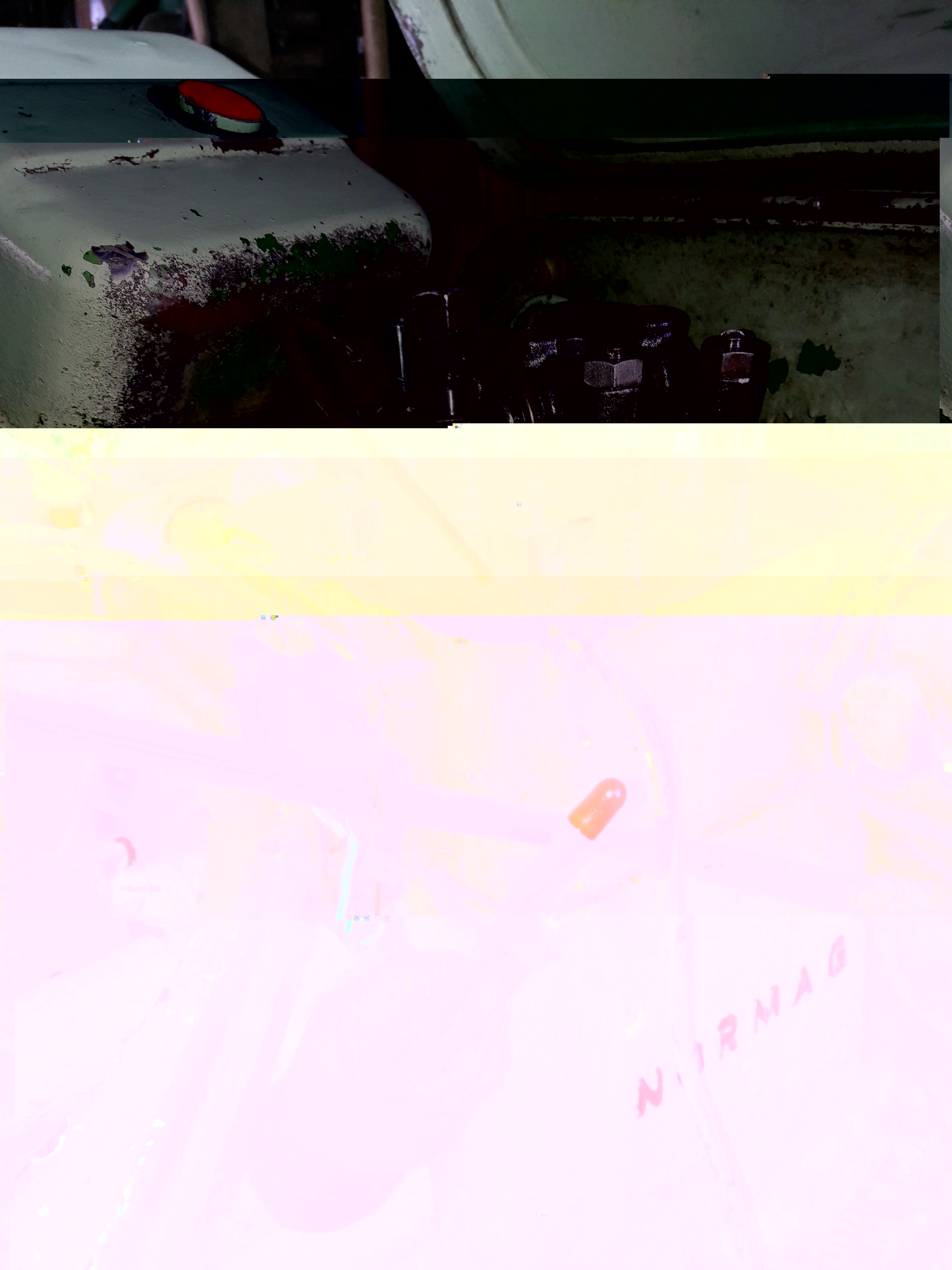

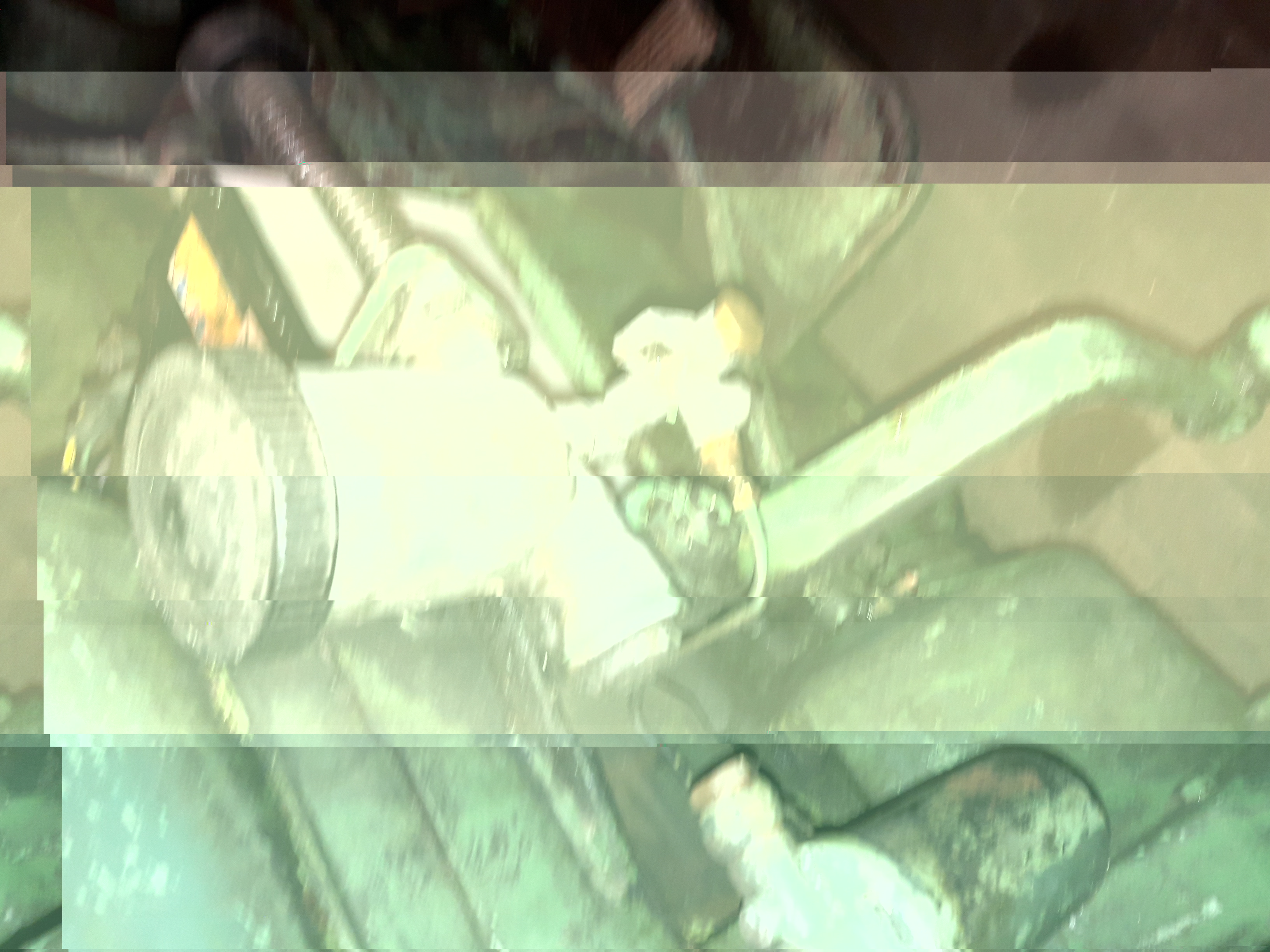

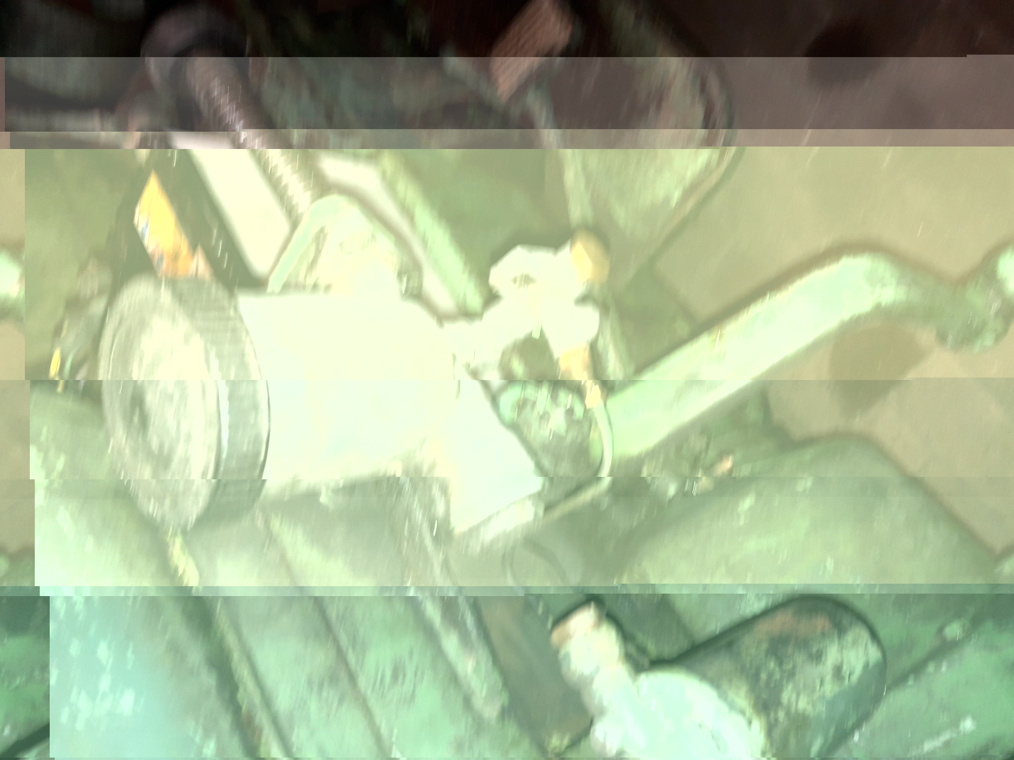

Beiträge: 42
Wohnort: 49565 Bramsche

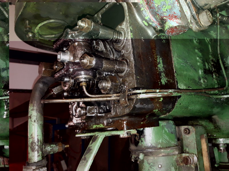

So sieht das ganze bei mir aus
Ich vermute das es damals auch so ausgeliefert wurde bin mir aber nicht sicher
Habe leider aktuell keine besseren Bilder da alles auseinandergebaut ist
Dateikommentar: Kipphebelschmierung2
20190309_232549.jpg [ 3.14 MiB | 13244-mal betrachtet ]
Dateikommentar: Kipphebelschmierung1
20190309_232554.jpg [ 2.22 MiB | 13244-mal betrachtet ]
