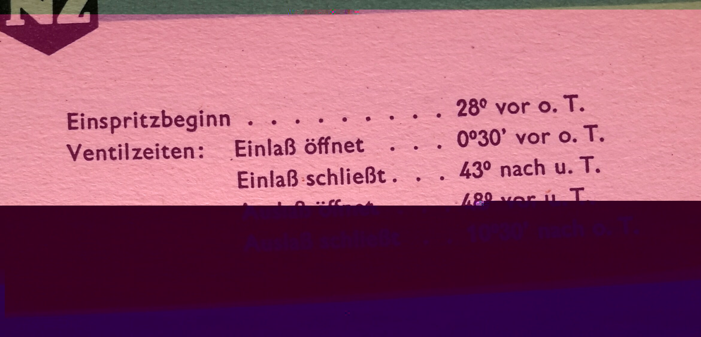

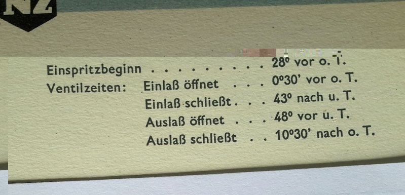

Ich habe mal aus den technischen Daten des BM 15 Motors die Werte für den Einspritzbeginn herauskopiert.
Übrigens ist der Normag BM 15 Motor fast eine Kopie des MWM KDW 415 E.

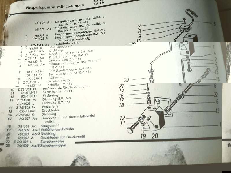

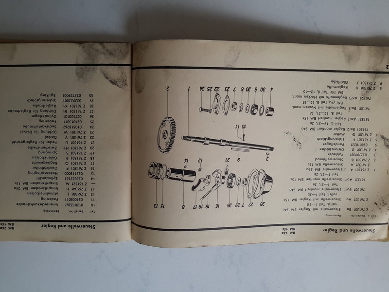

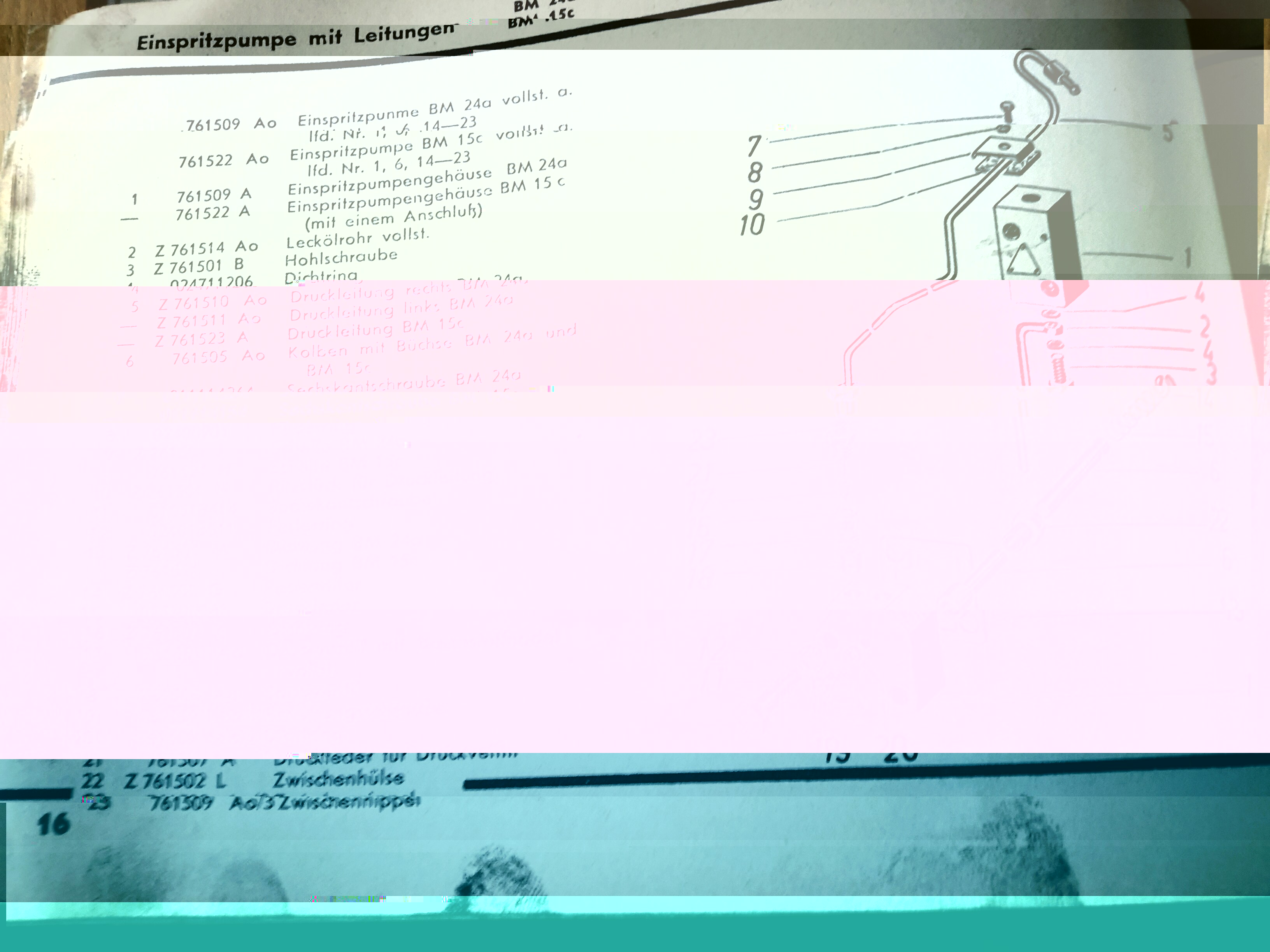

Hier nochmal eine Kopie der Seiten 12, 13 und 16 der Ersatzteilliste für den Faktor 1 u. 2. Daraus wird deutlich, dass vor das Kugellager(5) eine Zwischenscheibe (20) gehört. Leider steht nichts über die Abmessungen der Zwischenscheibe dabei. Auch die Stärke der Dichtung zwischen Motorblock und Einspritzpumpe ist mir nicht bekannt.
