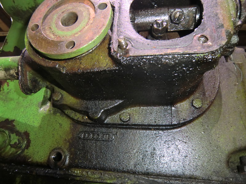

Hallo ich habe eine Frage zu dem Motor des C10.
Bei mir ist ist unter anderem die Dichtung zwischen Steuergäuse und Kurbelghäuse undicht. Siehe Bild.
Wie kann ich denn das Steuerghäuse entfernen?
Was muss ich alles demontieren und eventuell beachten, damit ich es auch wieder zusammen bekomme.
Vielen Dank im Voraus!
Dieter
CIMG0002.JPG [ 4.5 MiB | 9100-mal betrachtet ]

hallo
der räderkasten wird so demontiert: 1.einspritzpumpe ausbauen,stoßstangen aushängen schon geht der räderkasten ab
beim wiedermontieren die zeichen von der Kurbelwelle und dem Zahnrad auf der Steuerwelle müssen übereinstimmen
beim montieren umgekehrt vorgehen.

Artur erst mal vielen Dank für die Antwort.
Ich schau mal, ob ich die Einspritzpumpe abgekomme. Ich habe noch nicht gefunden wie die befestigt ist. Oben an der Dichtung die 2 Schrauben und dann?

hallo Dieter
oben an der pumpe das sind 3 schrauben aber du mußt die pumpe erst auf der seite aushängen
(vaudigelenk)
