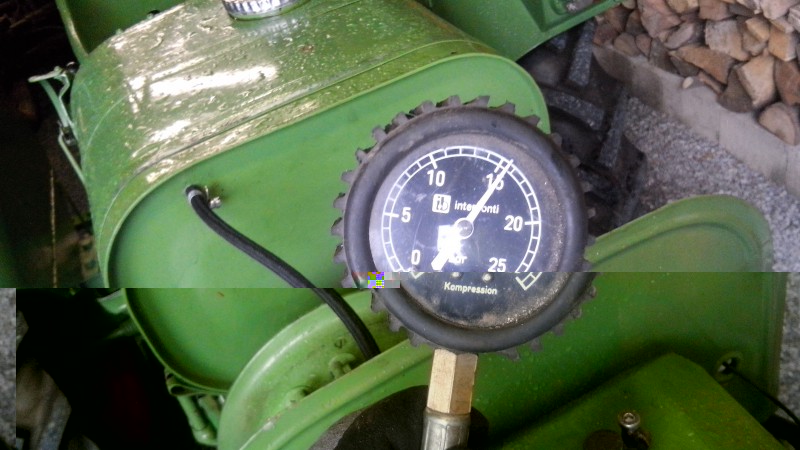

Wir sind jetzt weiter auf der Fehlersuche beim k12. Zur Erinnerung: Läuft nur im Leelauf (mit schwarzem Qualm) und geht aus beim Gasgeben.
Bisher untersucht: Einspritzpumpe gewechselt, trotzdem gleiche Erscheinung. Spritzbild der Düse optisch i.O.
Nocken gewechselt, Regler und Ladepumpe scheint von Inaugenscheinnahme her i:O.
Kompression 15 - ist das zu wenig? Es kommt auch zwischen Zylinder und Auspuffkrümmer ein wenig Diesel heraus. Evtl. Kolben- oder Abstreifring nicht i.O.?
Vielen Dank für Eure Antwort.

Hallo Orenstein,
die Kompression beim Zweitaktmotor L114 sollte 15,8 bar betragen. Da liegst Du ja laut deinem Foto nur unwesentlich darunter. Der Fehler wird also denke ich woanders zu suchen sein. Hast Du schon mal den Förderbeginn überprüft bzw. eingestellt?
Gruß Frank :)

Danke. Dann kann ich das Thema Kompression ausschließen.
Der Einspritzzeitpunkt war vorher i.O. Es sind wieder die gleichen Unterlegscheiben unter die Pumpe gekommen, wie vorher. Kann der sich trotzdem verstellt haben?
Ich werde mal mit meinem Spezi sprechen. Aber erst hat der noch ein paar landmaschinen zu reparieren, die in die Ernte müssen.
