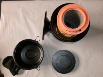

Beitrag Re: Normag NG 16 Ölbadluftfilter
so etwas gibt es schon z.B. für den Unimog 411 von der Fa. Land- Bau und Forsttechnik Erbs. Kostet allerdings im Austausch 165.- Euro.
Gruß Herbert
