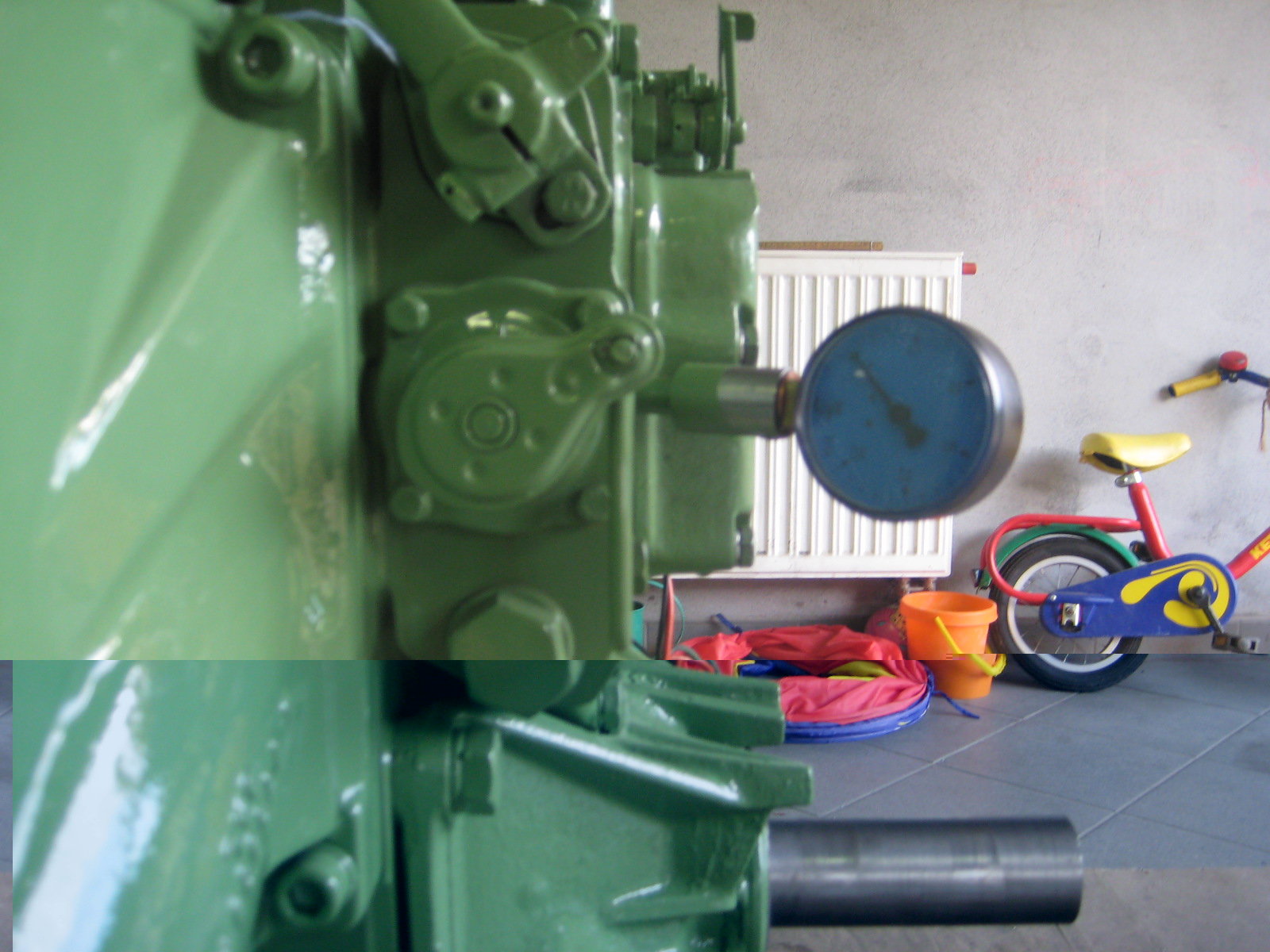

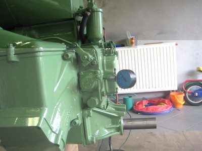

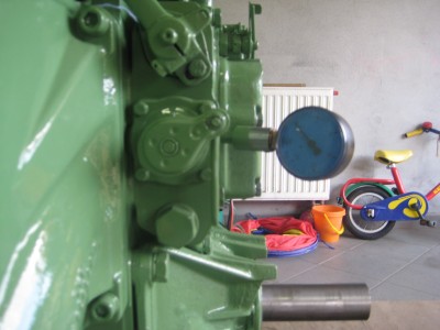

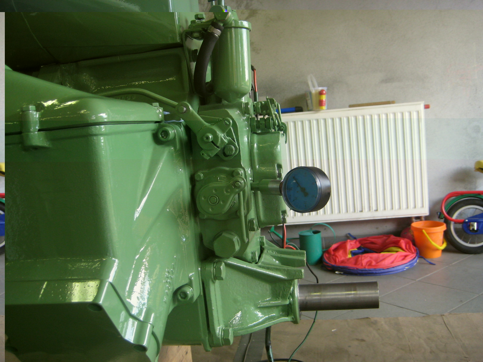

habe soeben den Normag, K13a, nach einem Motorschaden ( Spülkolbenbruch und verbogenes Pleul) wieder zum Leben erweckt.
Der Schlepper läuft, baut nur kein Öldruck auf. Bei Anlasserdrehzahl, nach einer kurzen Zeit, schwankt der Zeiger bei ca. 0,8-1,0 bar auf dem Manometer, bei Standgas das gleiche und wenn ich Gas gebe bleibt der Druck gleich. Kann auch gut sein , daß sich der Zeiger nur durch Vibration bewegt. Oder liegt es an dem Manometer, braucht man hier ein spezielles Öldruckmanometer, oder funktioniert ein gewöhnliches Manometer? da ich ein solches zum Testlauf angebaut habe.
Ich habe nach dem Öleinfüllen die Ölpumpe bewegt und vorgepumpt, es kam überall Öl gelaufen, am Filter, am Öldruckschalter am Pleullager. Also gehe ich davon aus das die Pumpe funktioniert.

ich bin mir nicht 100% sicher, aber ich glaube das geht nur mit einem Öldruckmanometer.

Wenn du dir ein neues Öldruck-Manometer kaufst, nimm eins mit einem möglichst kleinen Druckbereich. Es gibt welche bis max. 3 oder 5 bar, dann siehst du besser, wenn etwas nicht stimmt. Bei einem 10-15 bar Manometer fällt ein Druckabfall nicht sonderlich auf :shock:
